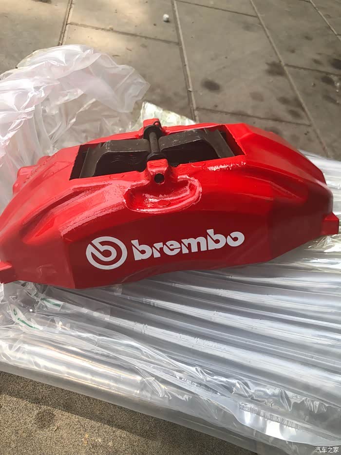

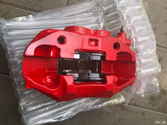

拆车卡钳
拆车卡钳,ls430,翻新喷漆了,不是布雷博的!!!!

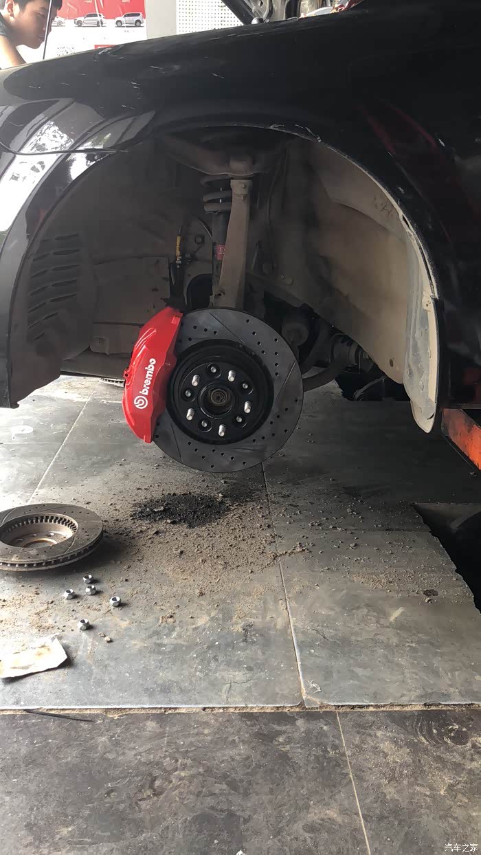

上车

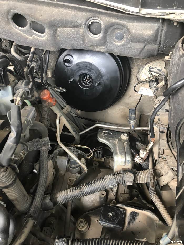

换大力鼓,这个我个人觉得是必须第一步完成的!

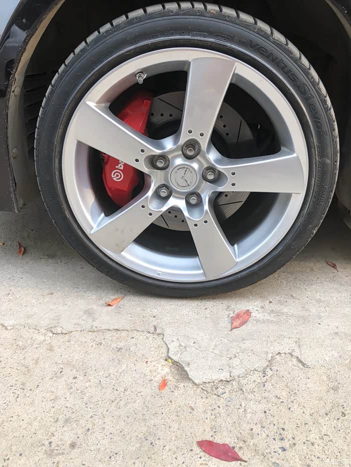

上车效果
加法兰盘,还要切割螺丝,败笔,大家尽量选择可以搭配的卡钳和轮毂,不要加法兰盘。

大力鼓就是换了马六原装配件一个新的吗
进口拆车

我小白一个,请问一下,大力鼓是什么东西,另外毅丰是刹车片还是刹车卡钳?
大力鼓是和刹车总泵一起的,就是换总泵,毅丰是刹车片,建议按步骤来进行,少浪费钱,先换大力鼓,刹车力度够了就能刹住了,有效果了再换毅丰的刹车片,没效果就只能换小四卡钳了。

楼主 你改大力鼓后刹车踏板回位情况如何
我觉得比原车的好,但是有车友又说原车的好,我不确定我原车的是否有故障,改了后柔和一些,踩着舒服些。
