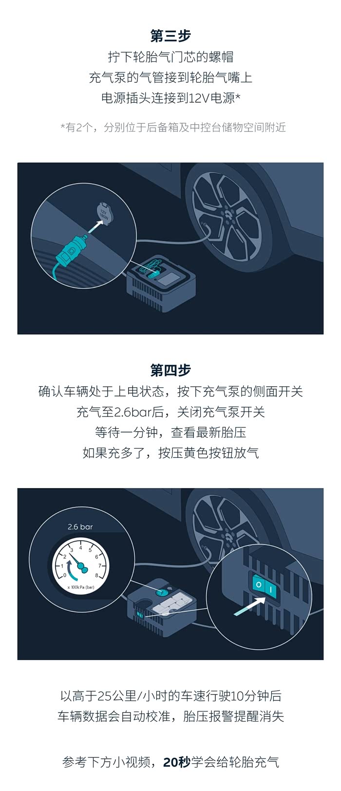

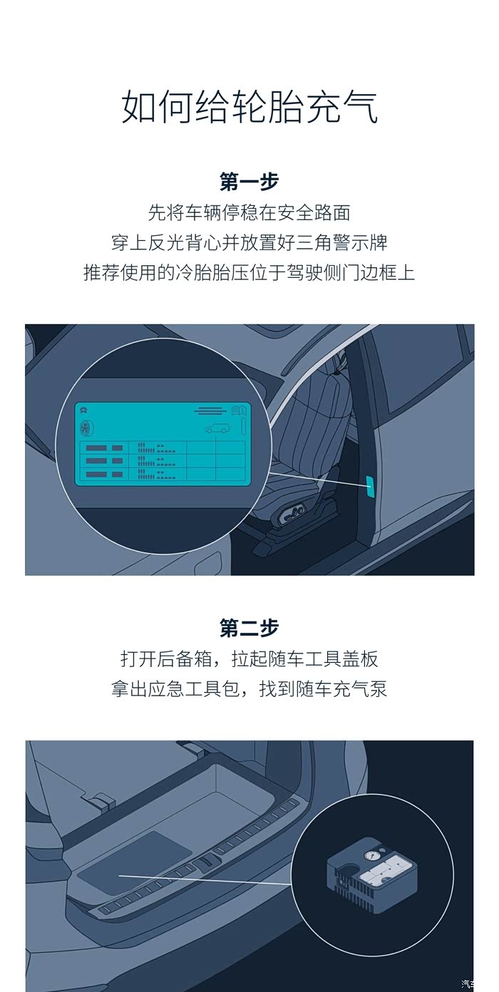

科普小知识~前阵子突然车胎胎压持续低了好几天,以为是天气原因,幸得服务群小伙伴指导,按照上述步骤充气检测,还是有问题,叫了NIO Service,发现一颗小钉子,😄😄原来车里竟然有充气泵,真是贴心安心放心。谢谢🙏
其实很简单,胎压低了,首先“肉眼看一下有无钉子”,如果没有钉就用打气泵打点气,多留意胎压会不会继续变低(冬季因为低温可能会降低0.2~0.3个压力)。如果跑起来持续变低,那就说明扎胎了,就近开往补胎店即可。如果胎压降的很快,就得靠边停车不能继续行驶(胎压过低行驶会导致轮胎损坏),“可以用无忧服务上门补胎”。
