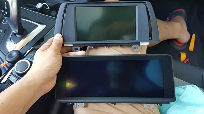

先来个拆下后的大小屏幕正面对比

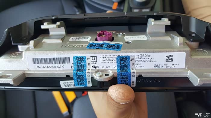

马云家购入,生产日期被保修贴盖住了,产地匈牙利
背面

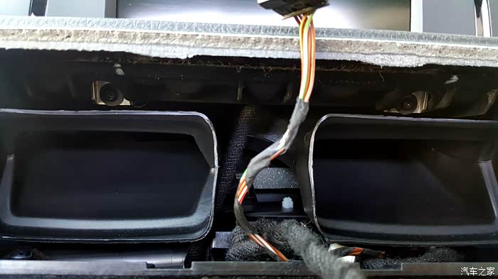

拆下中控饰板后的样子,拆的时候没有拍照,从最右边向左翘,胆大心细,很容易的
拔下两个连接饰板的插头,一个负责双闪一个门锁?固定屏幕有两颗螺丝,有些特殊,需要梅花内六角扳手,型号T20。取下螺丝后屏幕就可以从上面拔出(注意螺丝不要掉到里面去)

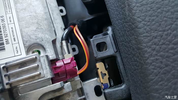

屏幕后面的连接线束,拔掉

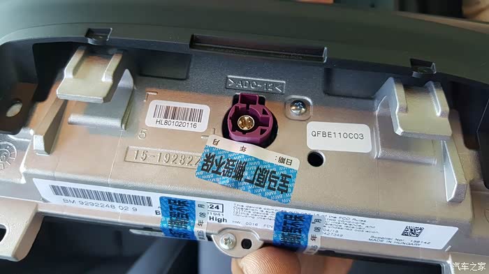

接头就是这个样子的

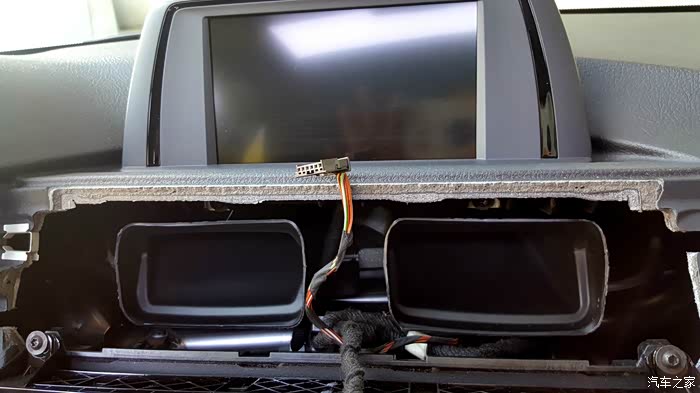

把大屏原位装入,后边的线插好,刷隐藏。傻瓜式一键刷软件,将屏幕显示方式更改下,窄屏显示--宽屏显示,写入后退出
保存成功后屏幕就会被点亮啦
测试下没有问题,装回饰板
