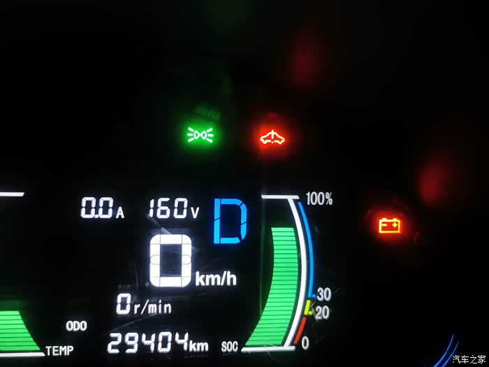

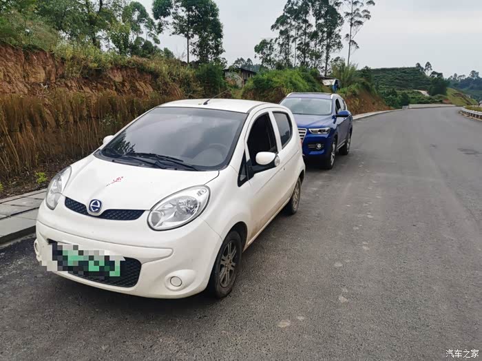

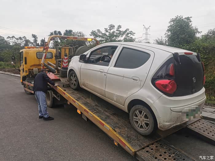

2020年4月20日,四川乐山购买江铃E200L,购买地点乐山北汽新能源展厅。当时销售告诉此车续航里程150公里以上,乐山有维修站位置在乐山市安谷镇,并提供了乐山维修负责人电话。车辆首次上牌时间为2018年6月,销售人员解释是为了获得更多的国家补贴所以带牌销售,其实是新车。购买第二天发现续航里程严重不足只有80公里左右,2020年五一过后送到销售点乐山北汽新能源售后维修,由北汽新能源联系江铃维修人员过来更换电瓶,更换后续航里程达到200公里,此时很满意。2021年4月25日,车辆电池余量80%,正常行驶中忽然失去动力。重启后能行驶1公里,反复几次后彻底故障。自费拖车到北汽新能源维修站,北汽新能源工程师仔细检查了汽车底盘没有任何肉眼可见剐蹭,但没厂家授权软件不能维修。此时联系江铃四川乐山维修负责人,被告知由于销量很差现在他们已经没有负责江铃新能源售后,让我打江铃400电话。400电话给我提供了一个199开头的成都手机号,然后199又给我提供了一个191开头的成都手机号(微信同号),添***后发现是一家奇瑞维修站。应他们要求提供了车辆行驶证和电池包序列号照片,之后居然得到回复不予保修,理由是电池包序列号和原厂不匹配。让我去找销售商北汽新能源处理,此时发现我已经被“踢皮球了”。开了一年的新能源车,感觉很不错,经济实惠动力平顺,但是维修真是硬伤。如果是油车故障随便找一家汽修厂就能凭经验维修,而新能源车第一步必须用软件读内部故障代码。没厂家授权软件再牛逼的汽修厂都不能维修。买车真的要檫亮眼睛,选择有担当的大品牌,遇到这种垃圾维修站踢皮球真的很糟心。就算想自费维修都没人敢修,而且技术垄断狮子大开口也得自己承受。现在车子还在乐山北汽新能源维修站停着,江铃400电话投诉也已经打了,让我等三天回复。如果真的遇到不负责任的品牌我也就只能打工商投诉电话了。

这破车两个月我叫了三次拖车。。。现在都久病成医了。主要问题是电池组内部电压差过大。五月中旬找了个修电池的本地商家维修,拆开后发里面是二十组电池包,每个电池包又有N颗类似五号电池一样的电芯,每组电池组电压在4V左右。我车电池组的主要问题是第13组电池包电压过低,和最高电压有0.25V以上的电压差就会触发保护报警,锁死电池组输出。处理方法是用精密小型充电器单独给电压过低的电池包充电,减少电压差。第一次修我花了1500元,电压差变小后电车复活了。但是很不幸,开了不到十天我第5组电池包电压过低又报错把我丢路上了。然后喊拖车,送过去花了300元重新拆电池组重新补充第5组电压。然后用了不到两个月,第13组电池包电压又降过了临界点,又把我丢路上了。又是找拖车,拖到维修厂。这次检查怀疑是13组电池包内部有电芯损坏了,需要更换。***车在维修厂躺了半个月了,还没修好,也没报价。。。这破车真特么开伤心了。。准备再买辆比亚迪元Pro,以后再也不买杂牌子电车了。
