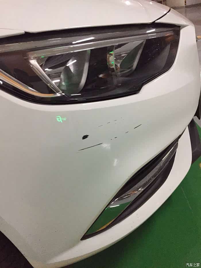

君威买了两个月,平常市区开开400公里。由于车身比较长,自己又是新手,前保险杠擦了一些,都不知道什么时候擦到的。网上买了50的补漆套装自己随便搞搞。
网上买东西有具体视频教程,有什么问题可以互相讨论一下
前保险杠剐蹭,已经露底漆了,有凹陷。

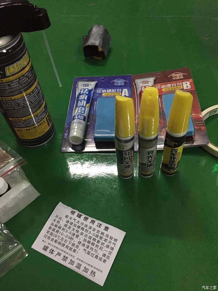

补漆套装

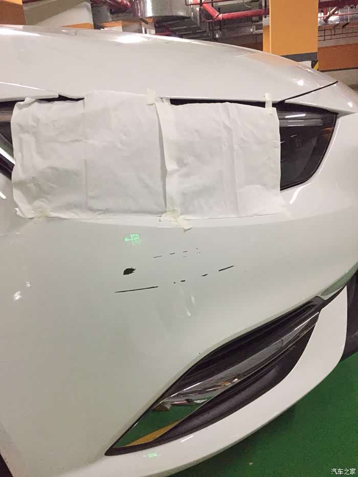

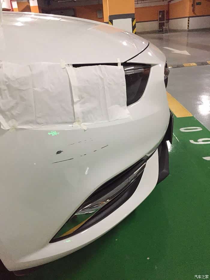

第一步:把车灯等位置保护好,砂纸沾水把露底漆部分磨平整

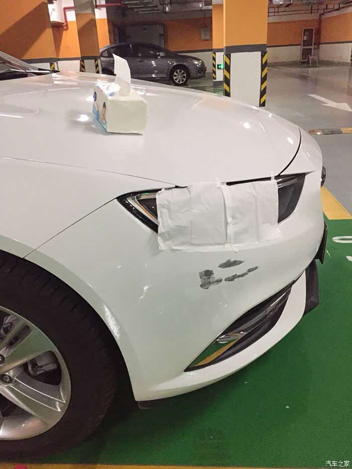

第二步:补土  补土不能太厚
第三步:等30分钟土完全干了之后,拿砂纸沾水磨平。需要效果是用手摸上去是平整的
第四步:先喷漆,再喷亮光金油,最后喷驳口金油。

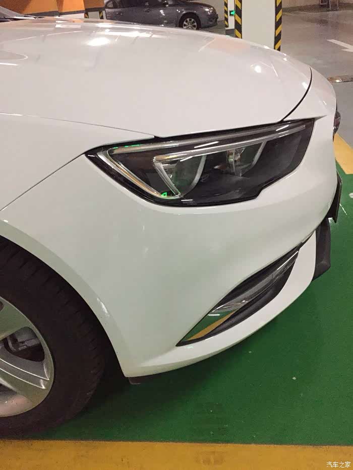

第五步:24小时之后研磨A蜡,研磨B蜡就搞定了。  远看是看不出来什么区别的。

A腊B蜡干嘛用的?增亮用的吗?我是亚麻金,第一次自己弄,技术不太好。尤其是亮度跟别的地方差别太大了。一个就是感觉很死板的油漆,原来的都是很亮的
据客服和我说的 A蜡是增亮 B蜡是防老化 相当于防护层
