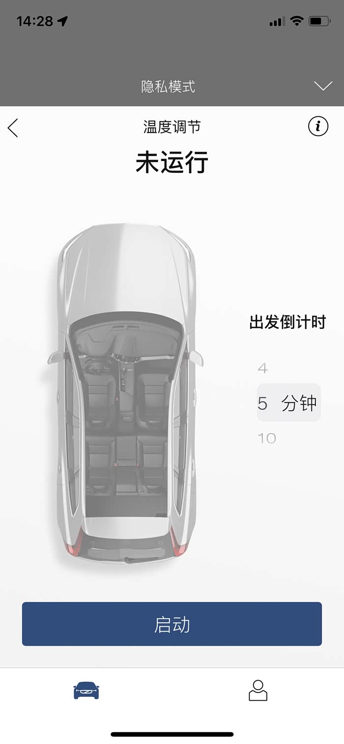

今天终于搞定了我的23款小沃远程空调和解锁,并亲测有效。虽然app还是提示隐私模式,但并不影响使用。当初无论怎么弄都无法在车机上登陆volvo账号,手机号、邮箱反复试都不行,弄的我一度怀疑是密码有问题。
最后终于发现车机上登陆volvo账号,用手机号登陆,在手机号前面一定要加“+86”,就可以登陆成功了。虽然车机的隐私部分一点击就会提示“something went wrong,pls try again later”,同时app中提示隐私模式,并且app中汽车的图像发灰,但此时已经可以用来解锁和启动空调了。
现在原装车机和carplay都很好用。

隐私模式,但不影响使用
