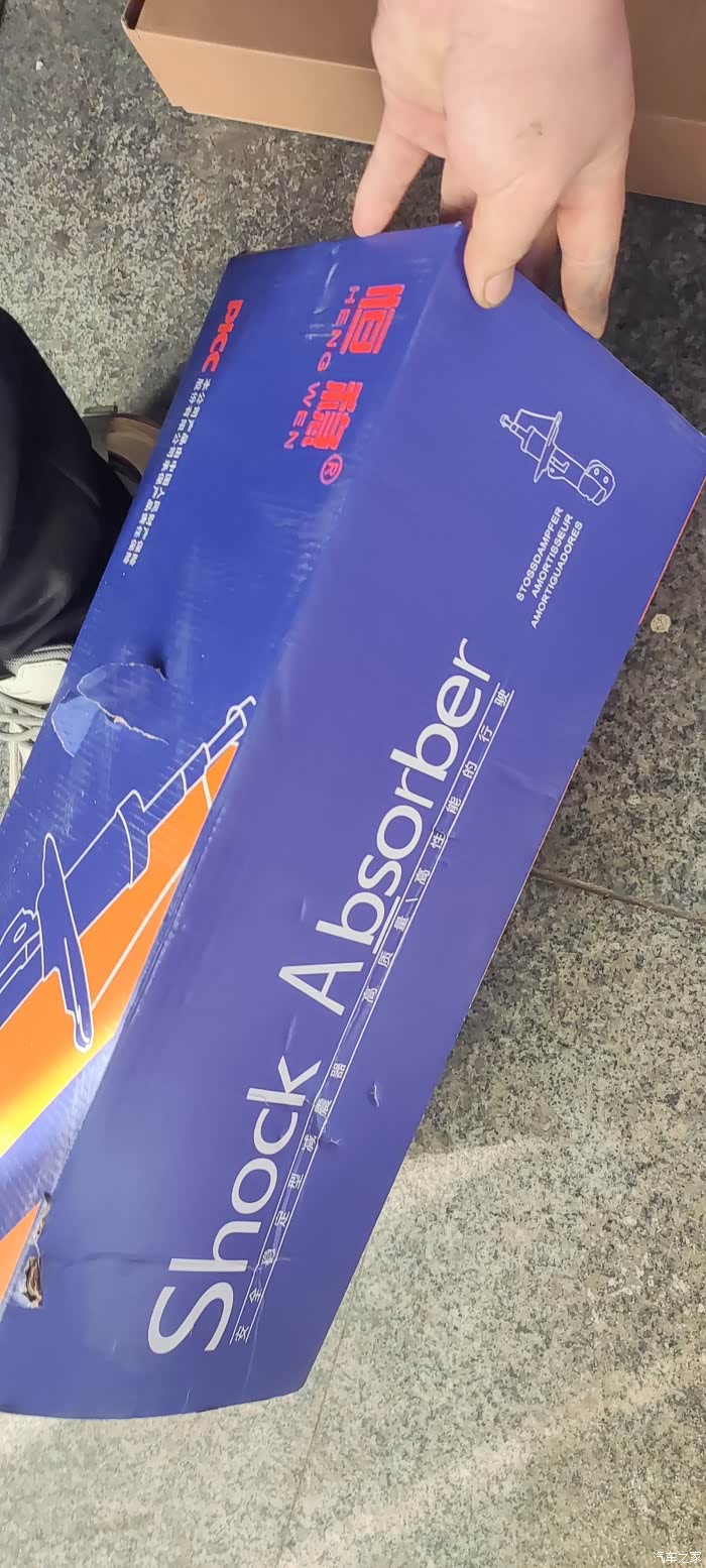

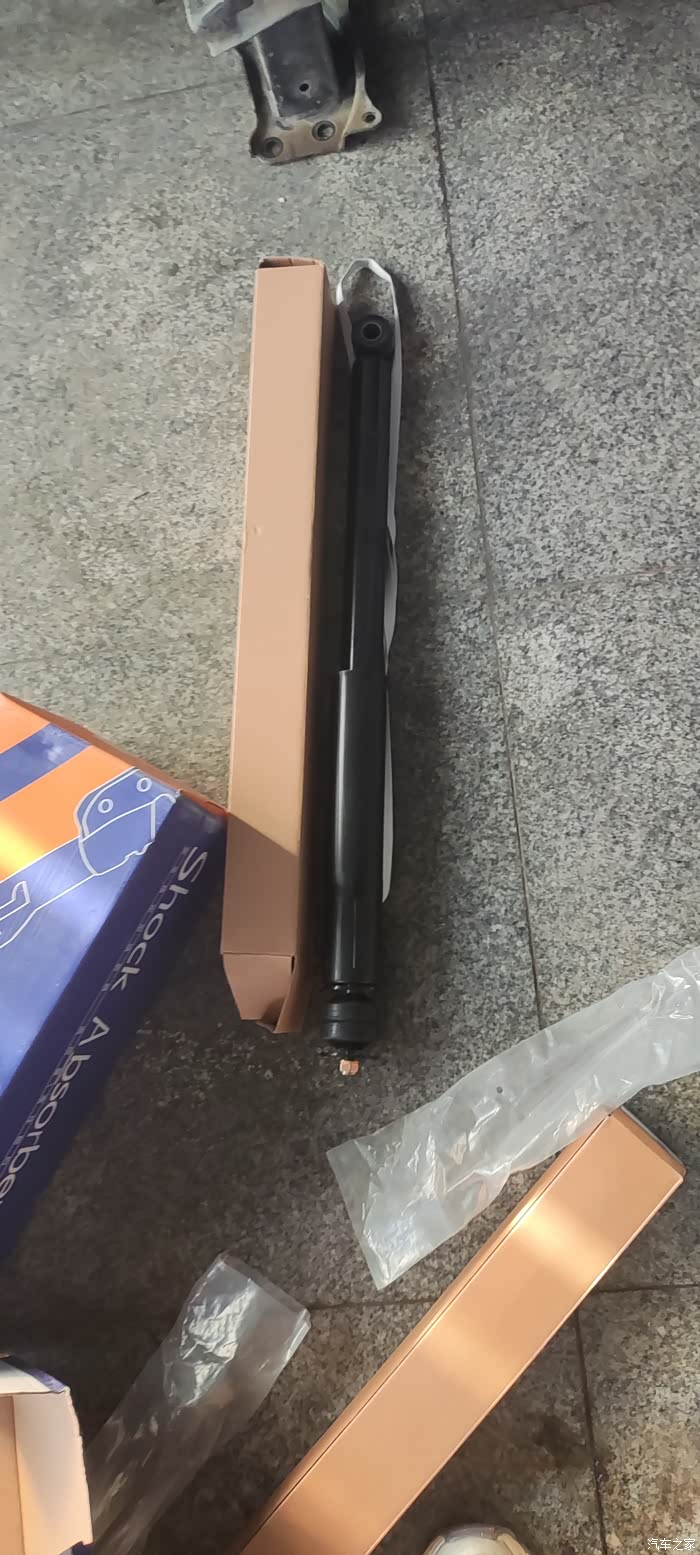

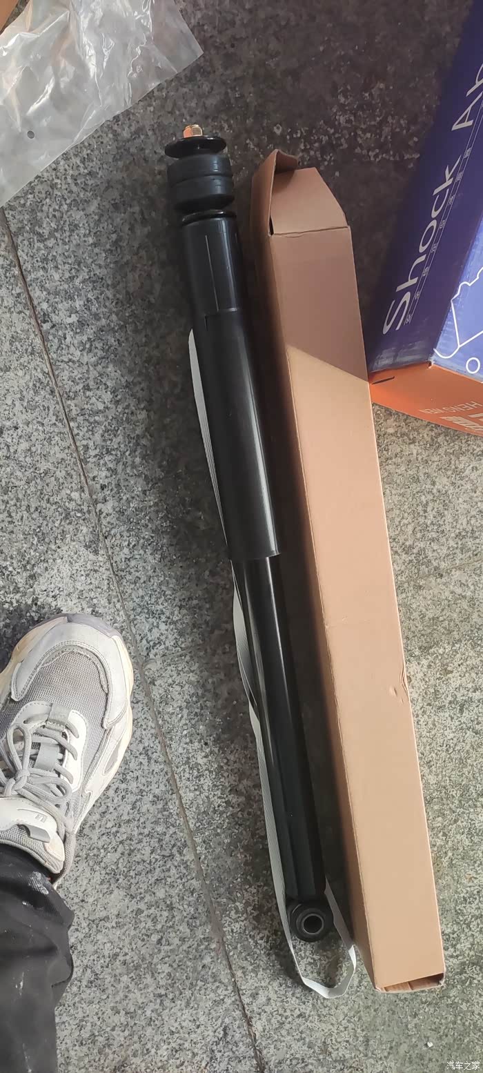

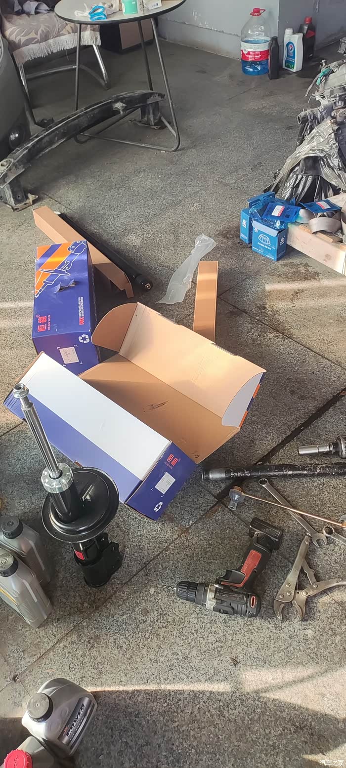

更换四轮减震器
四条减震器

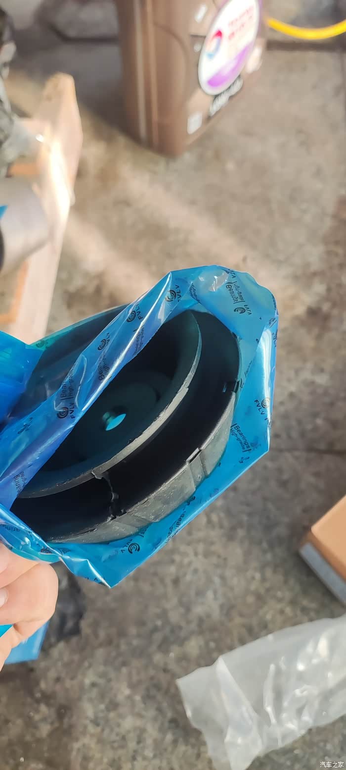

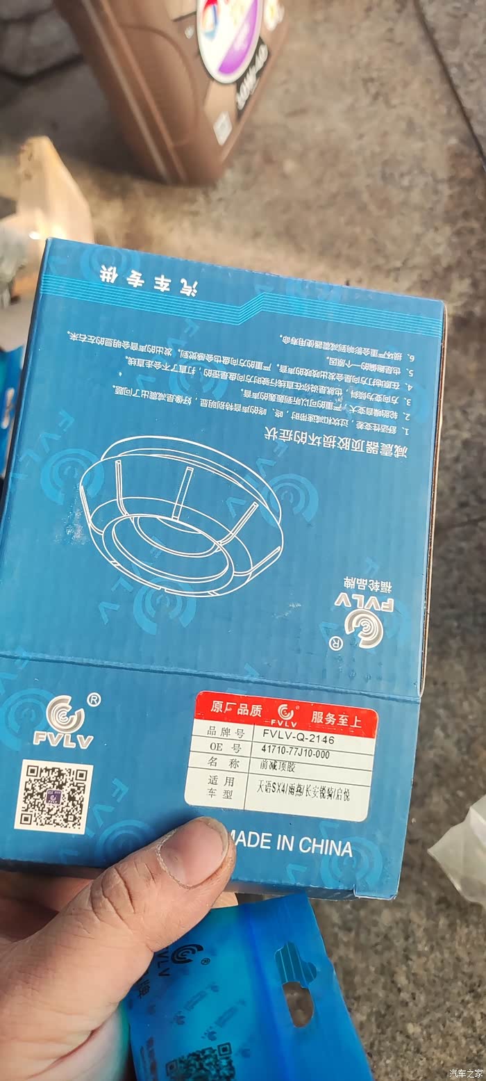

减震顶胶,平面轴承
李子串一对忘记拍照了,拆下来得已经松旷了,换新的紧紧致致得,手根本掰不动
原车顶胶已经磨得变薄得,甚至右侧已经磨穿了烂了,
平面轴承已经松了垮垮得,轻轻一掰开裂了
旧减震顶胶磨损断裂图片
下一步准备加装这两个减震塔顶脚垫
更换结束试车,紧致如初,过减速带,坑娃路面当当当,清脆稳定
