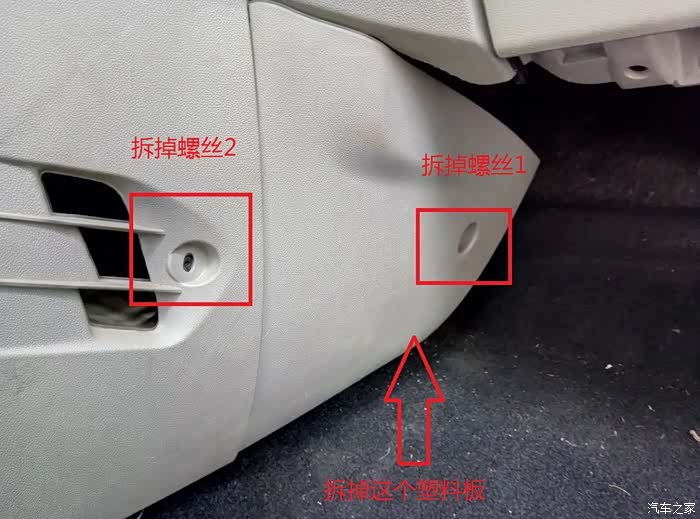

空滤位置就在副驾驶位置,各位贴主都已说明,这里再啰嗦一遍

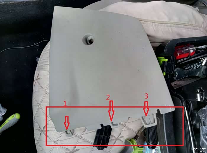

拆掉这个班很费力,其中3号位置非常难拆,大家根据图片卡扣结构,小心的把这个板拿掉吧,我没有技巧,当时不知道卡扣结构,蛮力搞掉的,3号位置对应的扣被我弄废了

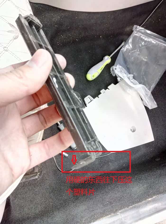

这个是封空调滤芯的挡板,把螺丝拆掉之后,不知道怎么打开,观察挡板结构才发现卡扣是的打开方法,这个希望能帮到大家。
