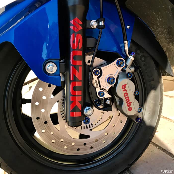

改这个UY125几经折腾,做卡钳转接码、ABS从21年的11月份,一直到22年2月旬才做成我想要的效果,自认为是完美了。我有一定程度的强迫症,我所有改的东西,我都尽全力做出整体感。。要看起来不违和。。。有原厂效果,要精致到自己看了舒服,别人看了也会觉得做的不错。
这套ABS我先后改了3次,第二次是细致安装整理、调时,花了12天时间,重新订做油管、线束、泵体支架。支架特别难做,做了3次,那个空间正好可以放下这个泵,周围不能有东西刮碰到泵,图纸画了30张。。3次才做成。油管的走位也花了很长时间,做固定支架等等,支架都是304不锈钢的。
线束有接头的全部用并线的端子或焊接,我有标准端子、专门的钳子压成,这跟原厂线束做法一样。大家可以看细节图。我折腾完以后,做成这套ABS就是成品(非市面上卖的那些公版),针对这3个车型,到手直接安装上车即可!不需要你去破车上任何一根线,只是标准插头对插。不需要你去做ABS调试,装车即用!我就是要做出整体细致的效果,而不是粗糙的装上车。

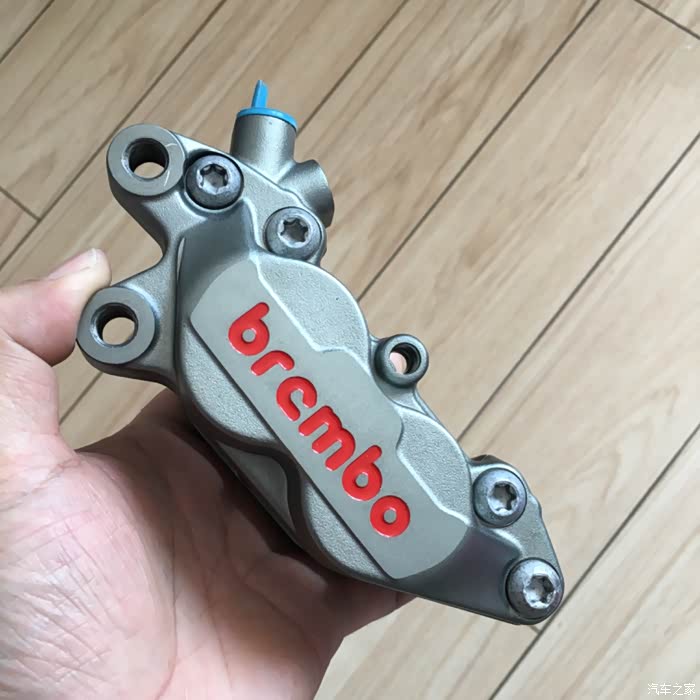

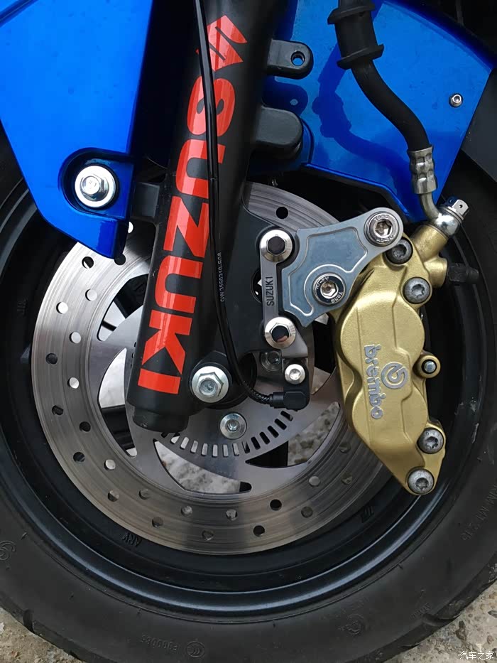

第一次用了一只金色卡钳,特别喜欢,后来一位昆明的哈雷摩友相中了,这套就出给他了。

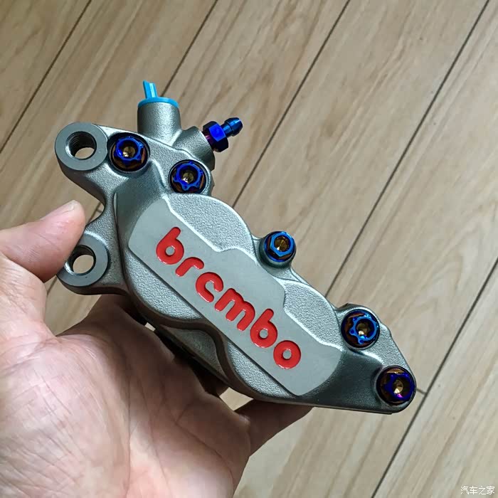

我又改了一只灰红色卡钳
第二次灰红卡钳,全钛合金螺丝
定制的钢喉

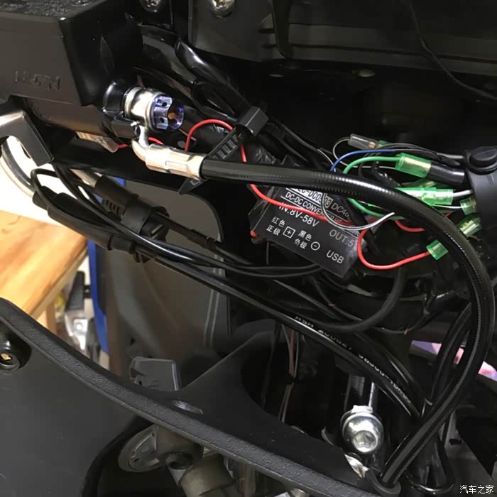

我做的线束
接头焊接
纯铜端子,我自己压上的哈,安装无需破车上任何一根线,只需要对插!
