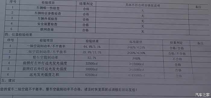

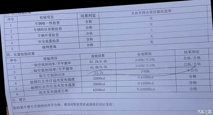

今天年审整车空载制动率不合格,复检3次才合格,一共检了4次。
第一次52.7%
然后去修理厂把两后轮放气,到加油站加满油。
复检整车空载制动率还是不合格52.7%,连二轴不平衡率都不合格了。
