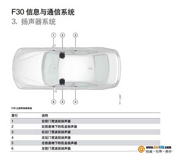

看上图就是三系最基本的音响配置,根据手册分析小主机功率还是相当可以的。4个25瓦的输出还是秒杀很多不带功放主机的,就我知道 福克斯 CRV K5 途观主机就只带4个10W。
但是问题基本就在喇叭上,为了节约成本,原车4喇叭中音全频,缺少高音,声音层次不够。低音也从8寸降低到6.5寸力度不够,为了弥补力度不够加入了很多中音来修饰低音的不足。全车无任何分频器或者分频电容,导致
看配置图可以看到,喇叭多了,而且带功放,功放是4入7出的。这个就解决了声场的问题了,而且更大的低音可以推动2欧低音。中音喇叭也不在用全频喇叭,加上2个高音音质有了很大的提高。所以选装3500的朋友还是

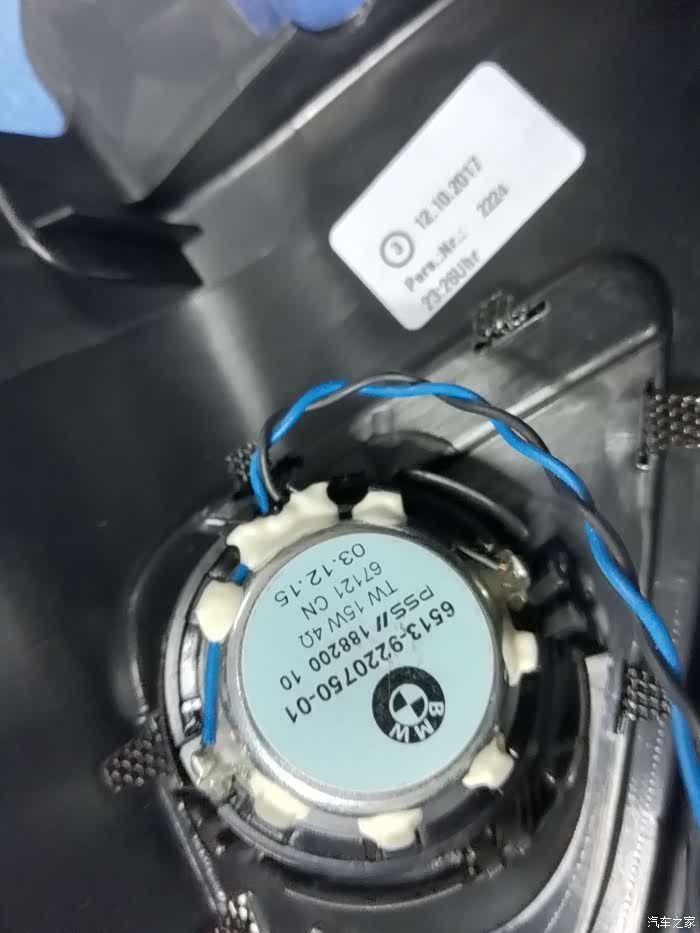

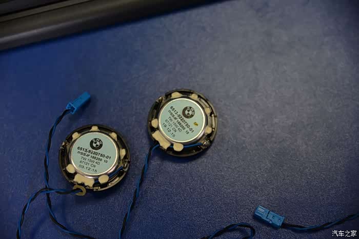

对于为什么要加高保真的高音和高音罩而不选择哈曼,我的解释就是不想买假货。400一个哈曼的罩子怎么可能是原厂?改音响是提升自己的听感而不是增加自己的虚荣心。很多人就只看表面几个哈曼卡顿,却不知原厂换成了
高保真这货就是假货少,所以基本很难买到假的,而且价格便宜,一对这样的高音不超过150元,拿到手之后我发现这个高音不够亮,我怀疑那个分频电容太小对高频有衰减,然后拆开热缩管发现里面用的是MAXCAP无极
一共买了两组高音,对比了下确认是正品。也就生产日期不同而已,做过工和音质都一样。
最后我无意中发现还有罩子是正对驾驶员耳朵的,中音确实侧面对着驾驶员的,高音的指向性很强,直朝着人听4.7uf滤波,选择过10uf.声音有点大了。

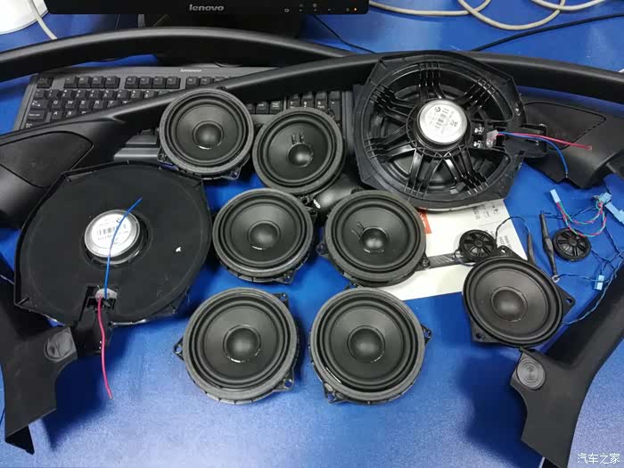

研究完高音,就开始折腾中音,
上面这对是原车带的全频喇叭,总体感觉除了磁铁少了点做工还是可以的。全频之后由于频带设计过宽所以高低中都一般。
全频喇叭区别高保真最大区别就是只有一个接口
正面材质和高保真差不多,应该都是PSS的产品。
这个是三系拆车高保真,一个车友手里收的。2017年10月的货,成色相对比较美丽。
试听后感觉中高音要比全频的好,但是低音很容易破音。
这是我就请教了一位研究音响30年的老前辈,他给我的回复是中音喇叭只放中音,低频给他去掉。
重量比普通全屏稍微重点,但是区别不大。
一看就是改完哈曼就出了高保真,这种货质量肯定没有问题。再次感谢卖我喇叭的小哥。

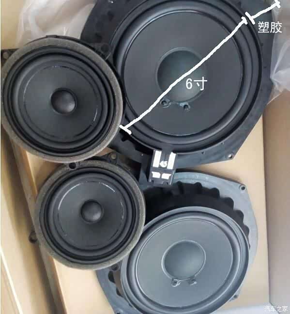

收拾完中音最后去收拾低音,先去了朋友那里拆了座椅,看了下低音喇叭。真的如刚开始图片所示,8寸边6.5寸。力度很不够,在实验室听感觉这个低音不是完全低音而且一个低重音。最后还是打算换喇叭,买高保真的时候
正常的三系高保真低音是2欧的,磁铁比较小。哪种磁铁比较大的是4欧的,不是非常好推大家购买注意。还有那种CDD低音喇叭也不是原厂的大家别上当。
这个喇叭磁铁是倒置的,做工和质量要秒原装6.5寸一条街。好在测试的时候小主机 推的动,但是要全部发挥实力必须加功放。
很多人问要不要带箱体买?,通过拆车看到这个箱体和喇叭是用4个螺丝固定,但是厚度不一样。
但是大家仔细看,这个箱体是无法和高保真喇叭配合安装的。高保真喇叭太厚了,装不上去。要整个箱体都换掉。建议直接换成哈曼的壳,那样效果更好。

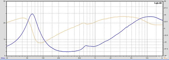

底子不错,应该走 测量 道路,从中遇到的问题再补充学习一下,会是一片新天地;以下算是抛砖引玉吧;扬声器参数测量;通过有载和无载阻抗测量生成扬声器参数:扬声器参数能解释音响系统90%结果,例如,低音下潜能力可以初看Fs值,适用什么箱体可以看FS与Qts比值;低音洁净度可以看QMS与机械损耗电阻尼比值。。。因此,造出什么样的声音的基础条件是扬声器参数,根据要求选择适用扬声器也就有了依据,音响系统的性价比就从这里开始了,,,,它是必修课;频响测量;低音频响:高音频响:频响是展示扬声器在频率的幅度,更能一目了然判别频率响应的素质,也是确定分频点的依据,不管是外置还是内置分频器设计都离不开频响曲线和阻抗...
你这个测喇叭的设备多少大洋?

DIY套件+外置声卡+线材(不含测量麦克)等5,600块,软件LspLAB3或LspCAD;
看来我也得去弄一套玩玩,能否给个链接?
