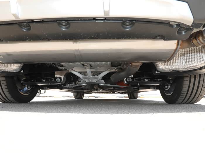

好车友们有没有升级过底盘件的 看了宝马6系gt和宝马7系以前的底盘 包括新能源5系的底盘 都有防侧倾杆
这是7系的

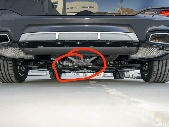

这是新能源5系的 都有这个东西 为什么咱们的530就没有呢
趴车底下看了一下都他妈有预留的螺丝 和预留口 就是不给装

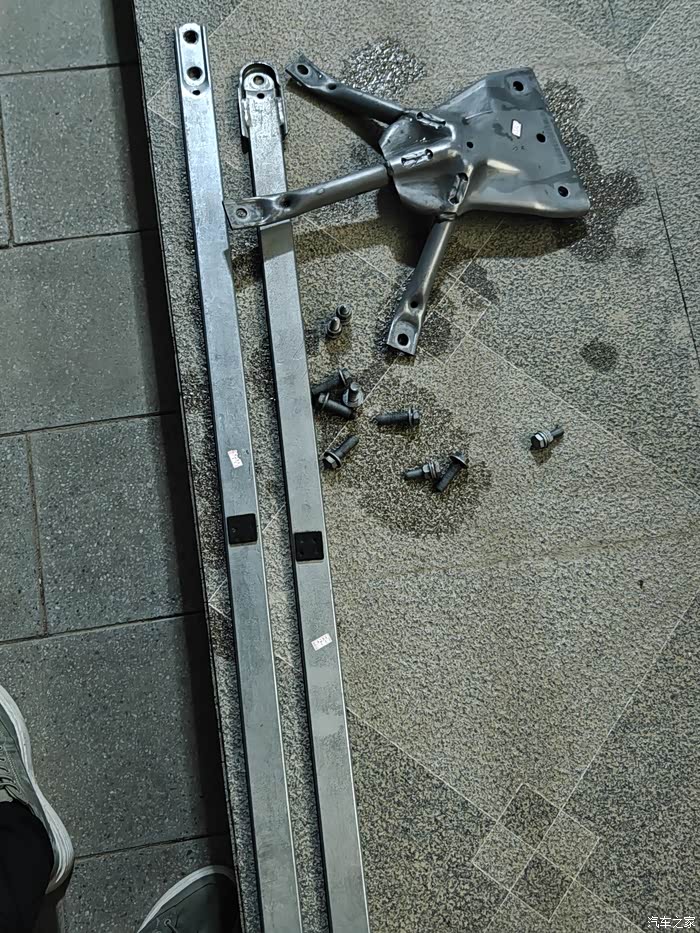

索性自己买了一套 两千大洋 把车开到一个斜坡 自己趴车底下装上了

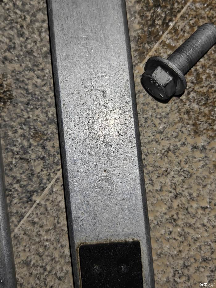

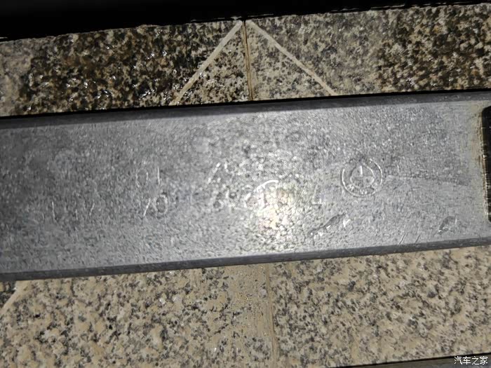

原厂货 有编号和图标 很好装的

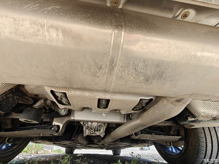

这是装好的效果 是不是挺平整
装好以后跑了几百公里高速 效果确实不错 90过匝道 侧倾很小 感觉后尾跟的更紧了 颠簸的时候感觉比以前好一点就 估计这个就是管侧倾的 高速超车 急速变道 确实挺扎实比之前 有一定的效果
