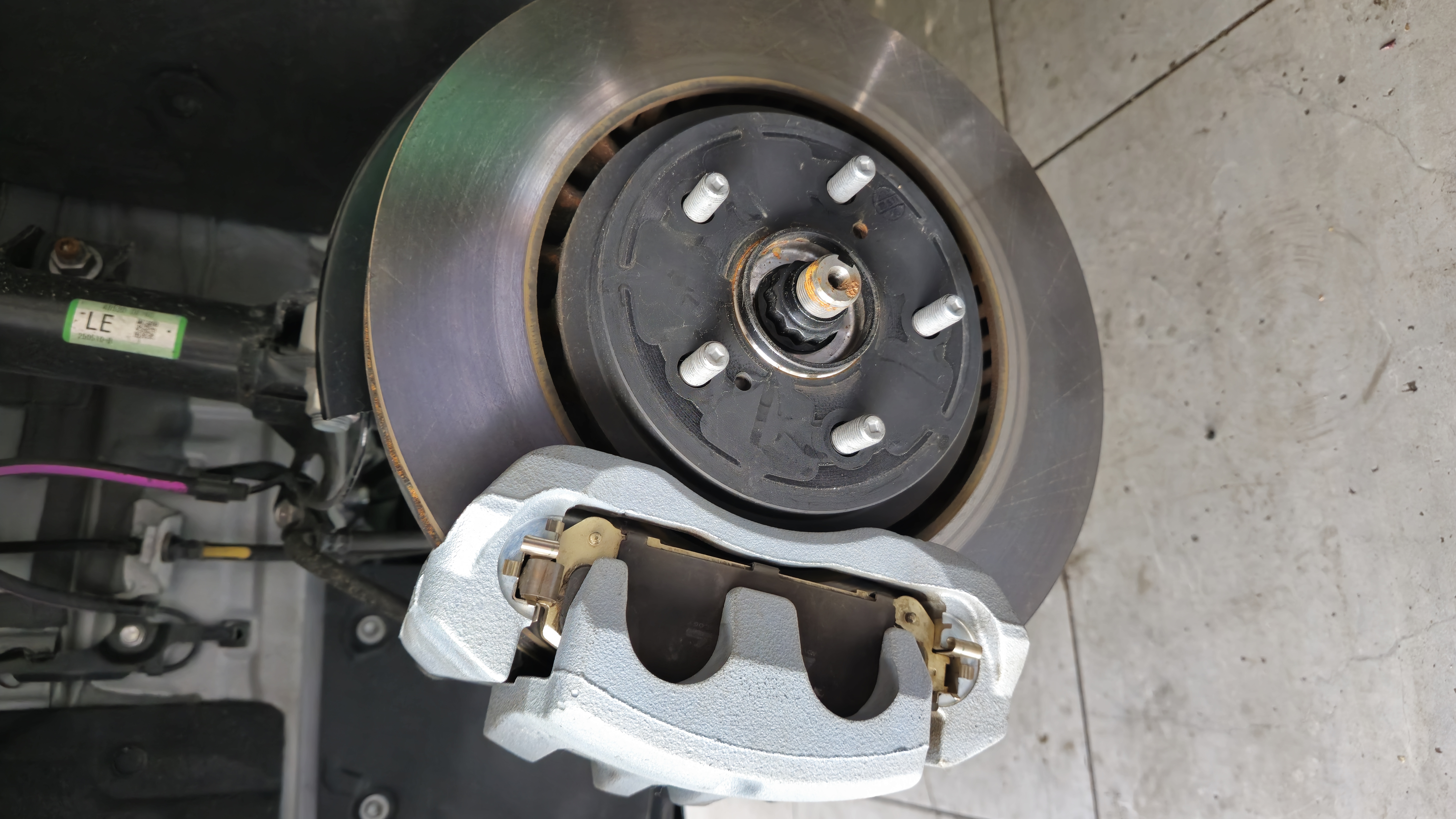

赛那更换dixcel m皮前后刹车片

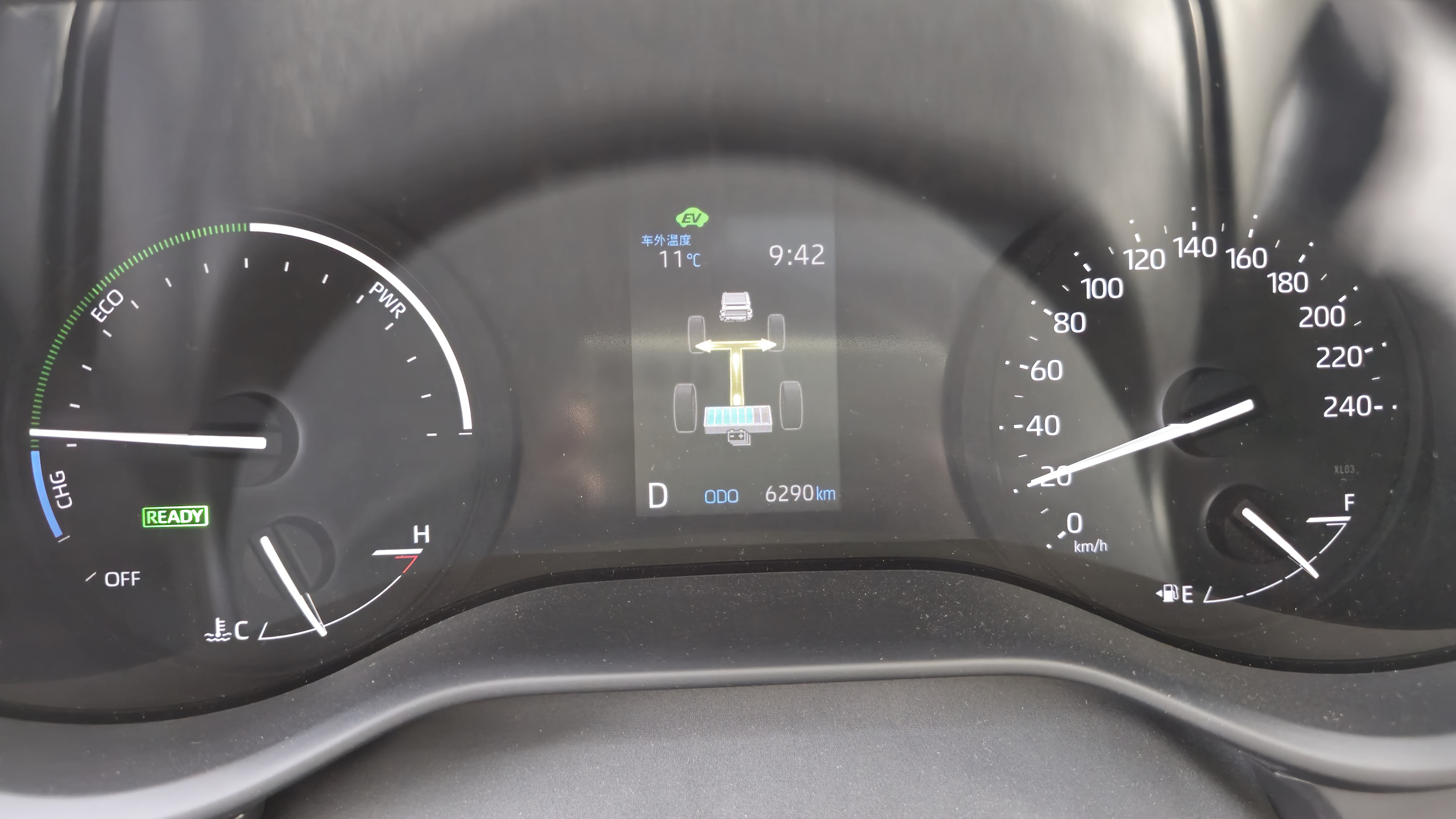

当前里程

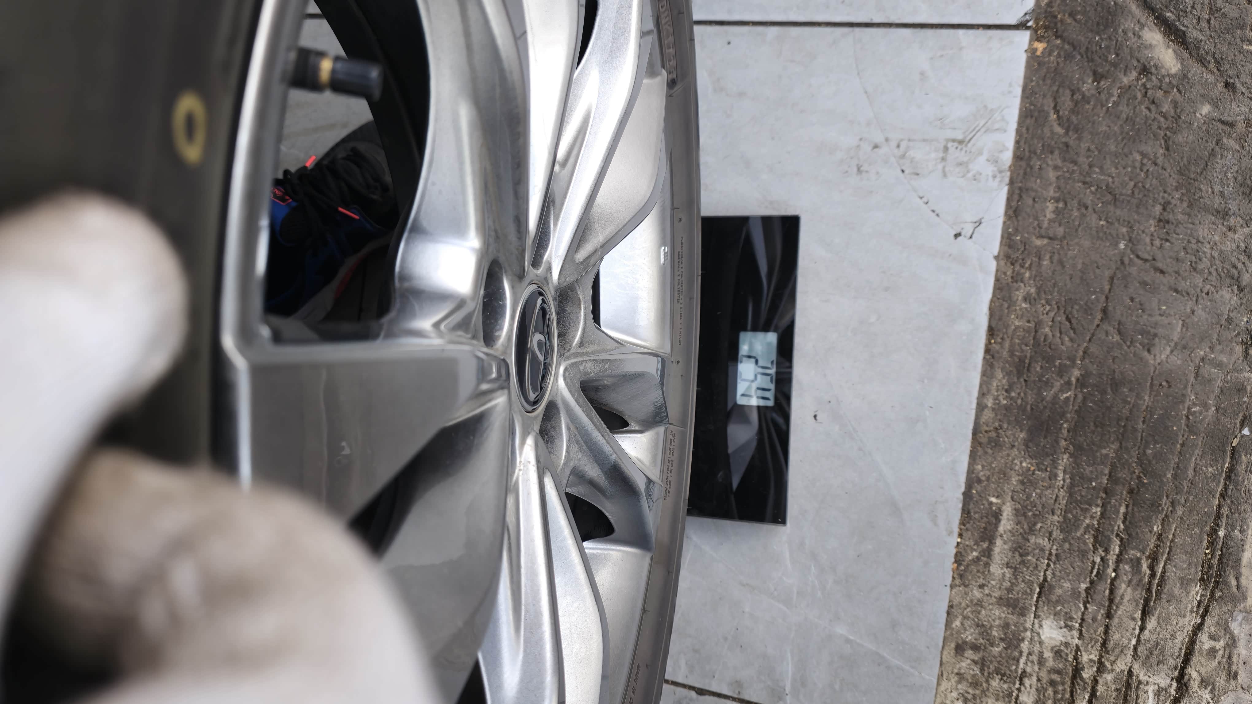

车轮总重量25.4千克,轮圈应该有12千克。

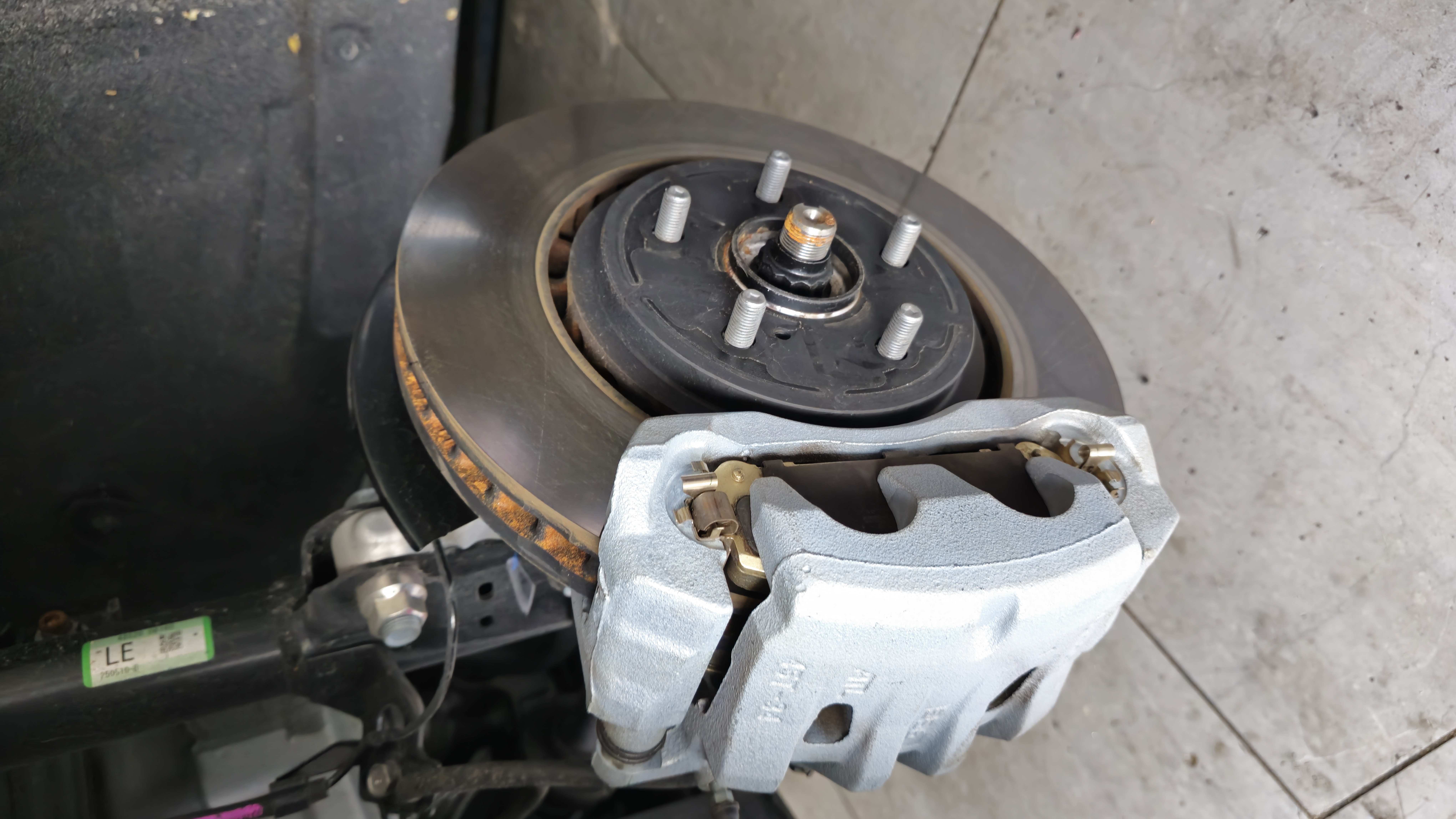

赛那和雷NX300的前卡钳一样。
之前给nx换过EBC绿皮,还有一对dixcel m皮闲置在家,换上。
M皮感受是刹车轻踩就有,线性跟脚。有点类似改了多活塞卡钳的感觉。
下边两图是NX的原厂刹车片。还有有点区别。赛那的内侧刹车片接触面小于外侧刹车片,NX是内外侧刹车片都一样大。
