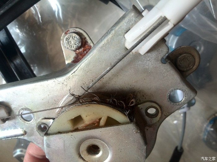

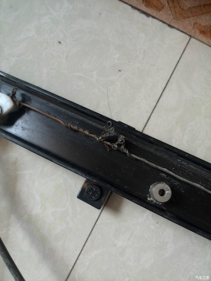

前段时间又开始发现左前玻璃升降困难,右后玻璃干脆就动不了了,当天又是下雨,在路边修车铺换了个升降器总成,后面才发现更换的电机是奇怪的,升降反向了。所以大家修车要检查清楚,下面上图
这个就是问题的根源

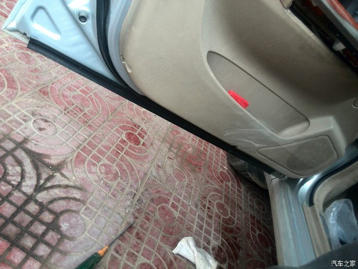

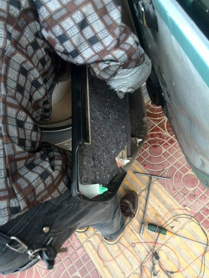

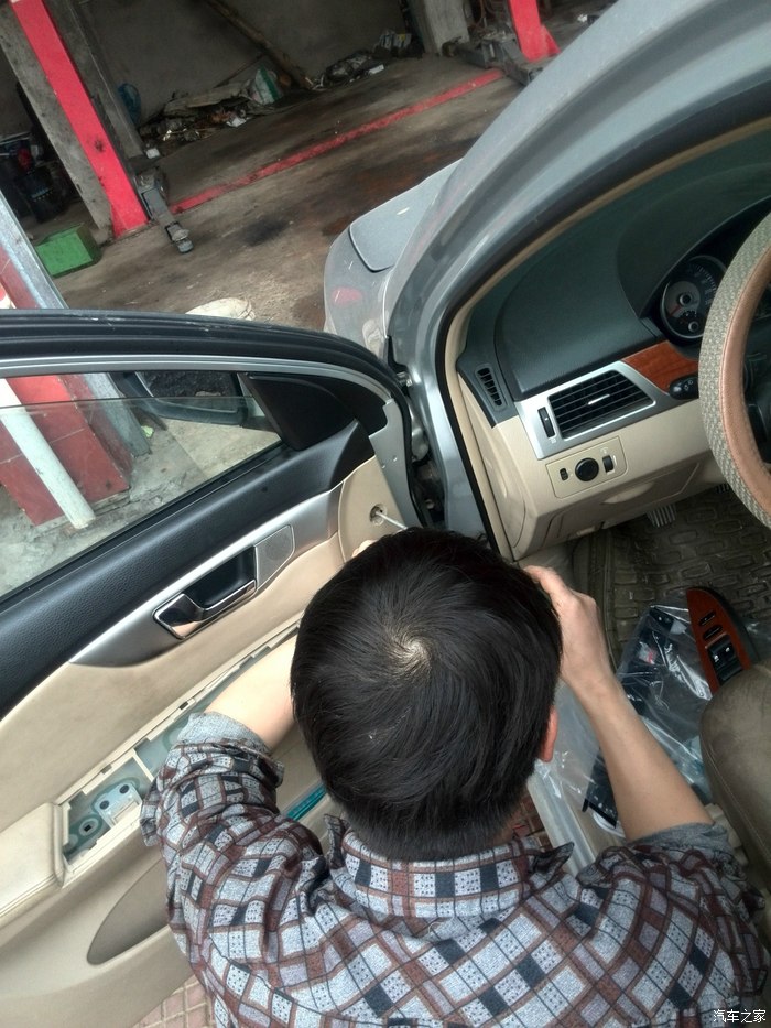

把这些地方螺丝拆出来
门板撬下来

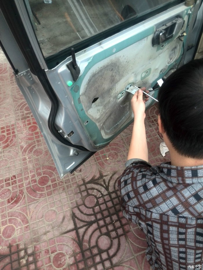

把升窗器总成拆出来
这个是不是防撞梁
玻璃要找个人扶住 然后用胶布粘上
