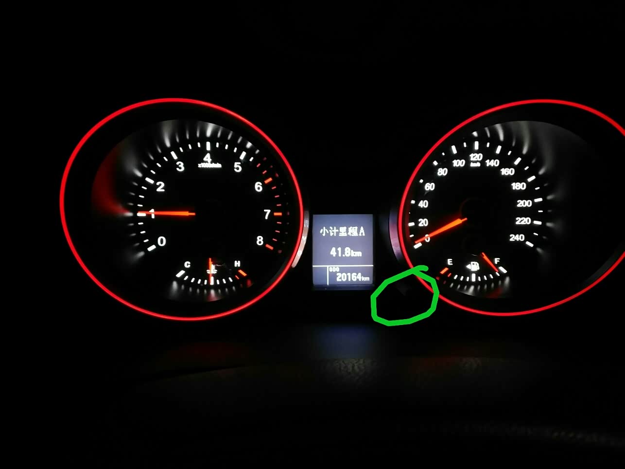

都说油耗高我感觉还可以,因为是手动挡的要比自动的省油,仪表显示百公里 7.7个油仪表显示的油耗不准我都是自己记,然后再自己算油耗,(总公里数/加了多少升油)我都是每次仪表显示到红格的时候去加油每次都加200的,第一次加油的时候仪表调到小计历程A然后长按按键大概3秒左右就会清零了
绿色圆圈就是按键按钮 调整到“小计里程”以后长按3秒左右就能归零了,小计里程分AB 可以一个记油耗另一个可以零时记两段路的里程
,我用了3次加油记录算的我的百公里,最后算出百公里8.3个油,

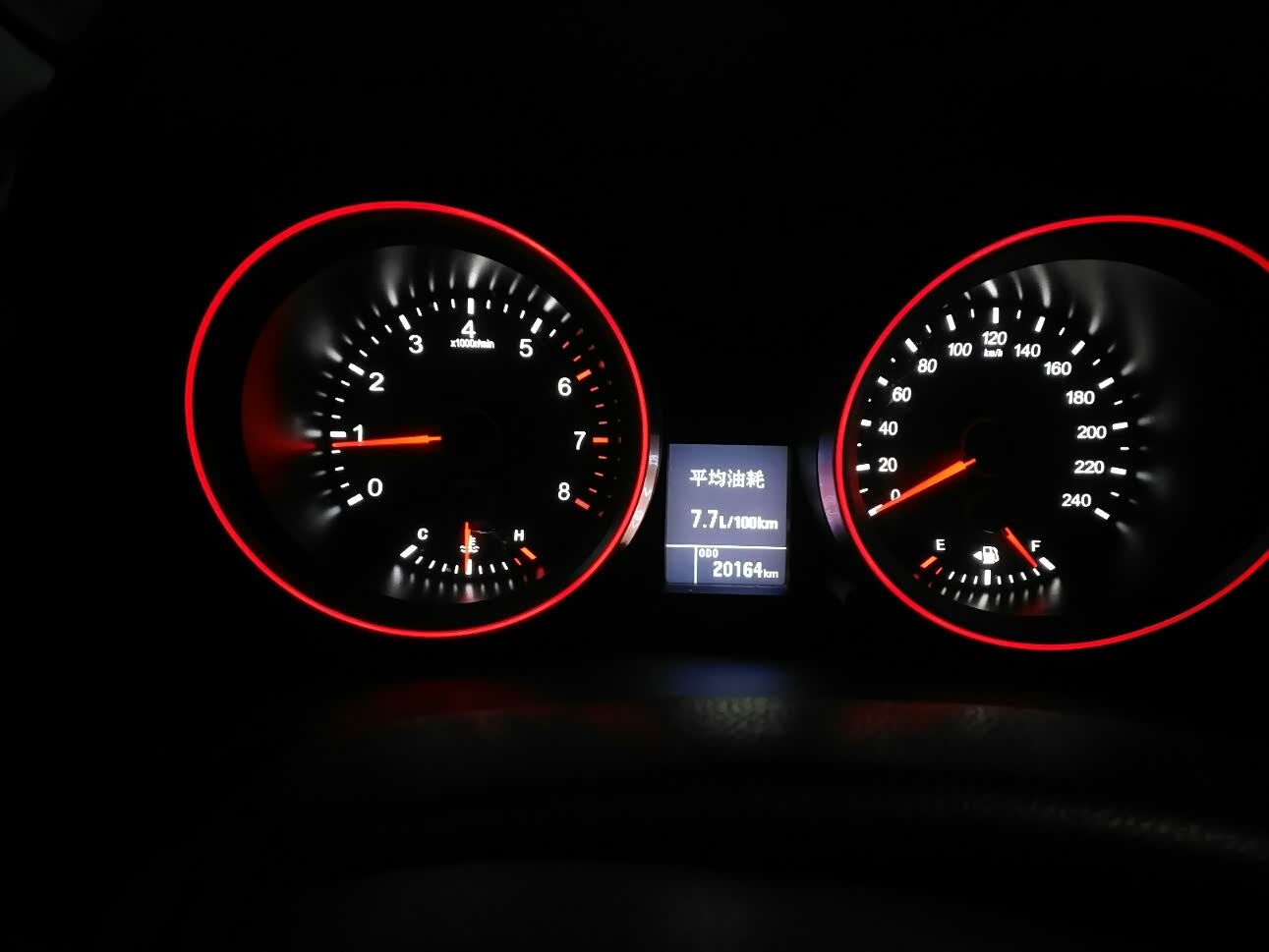

这是现在仪表显示的油耗7.7,最少跑过6.7 可以没有拍照
次数越多算的越精确。

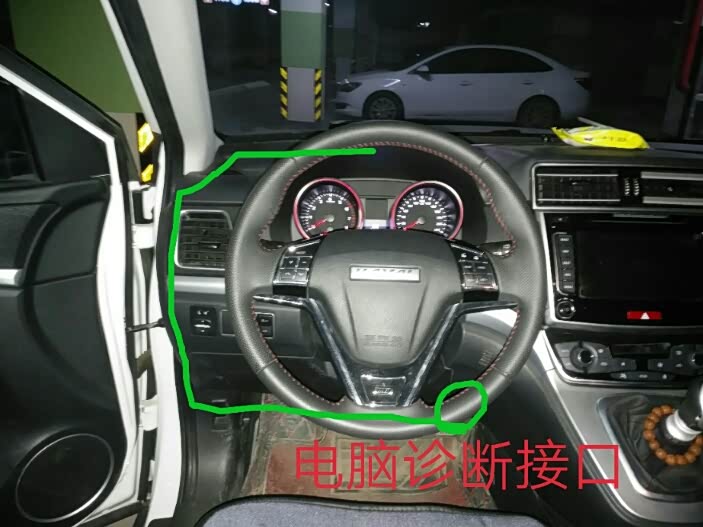

1、首先同样是根据线的长短确定走线图,这是我的走线图,请参考
抬头显走线图 画圈的是最后连接的地方

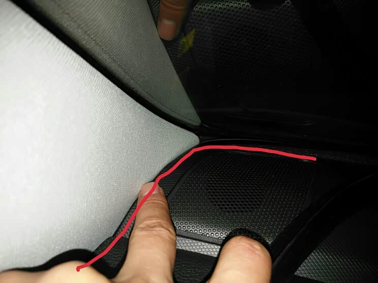

3、把线直接塞到A柱护板与仪表之间的缝隙就可以了

6、最后一步连接电脑诊断接口然后就大功告成
白色的插件就是电脑诊断接口
