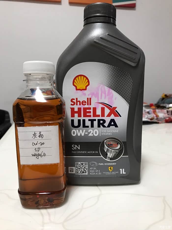

大家好,我是爱测油不爱换油的way0610,接上次预告,这次带来美国产灰壳020的测试结果,灰壳020根据我在壳牌官方网站上的查询,他很国行金壳020是完全一样的油,产品代码是一摸一样的。
本次测试的样品。

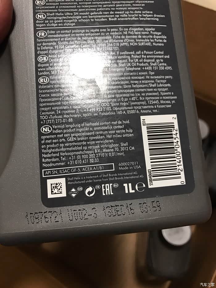

正面图
背面图。

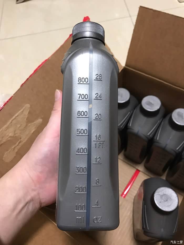

侧面图。

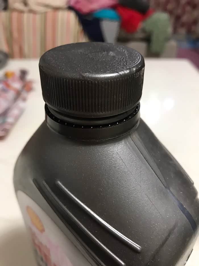

下面上一些细节供参考。
瓶盖连接处点状连接,很清晰均匀。
图片已删除
点状连接
