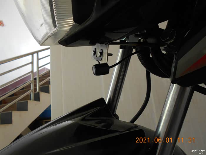

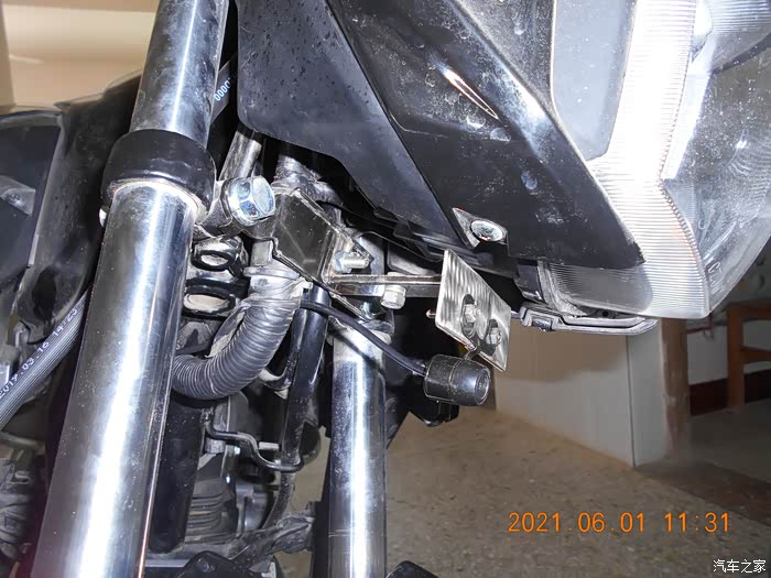

  安装说明丢一边去,作为一个机械维修工,我个人不能容忍在摩托车的塑料部位打螺丝和使用粘胶。用1.5MM厚的不锈钢板为前摄像头做一个可调角码,安装后如下:

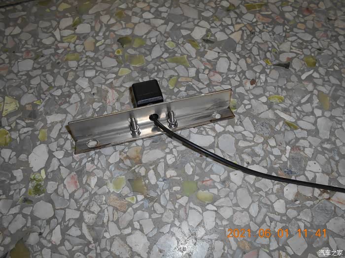

请先忽略这块面板,这是记录仪还没到货时做的,尺寸以后再改小

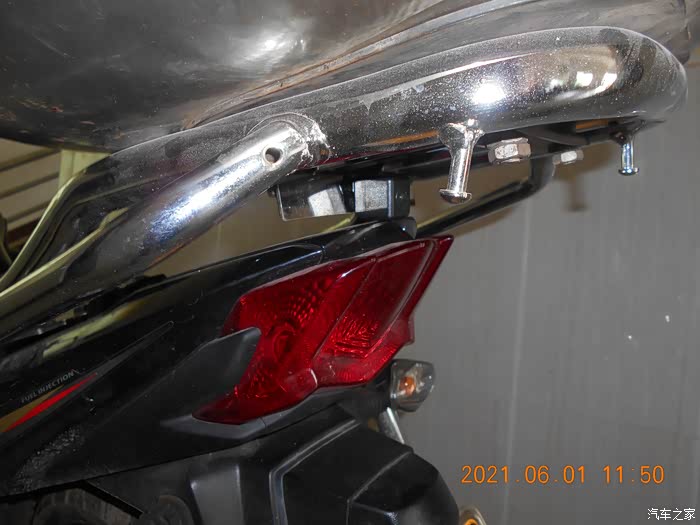

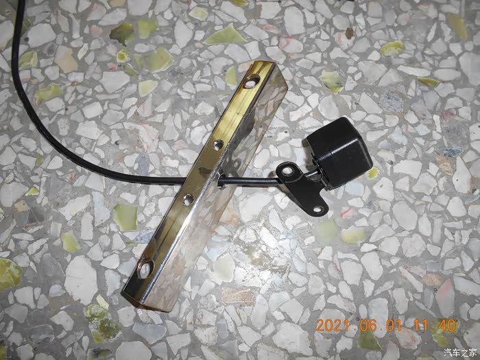

后摄像头支架用一段不锈钢矩形管对角开边,代替原来尾箱的固定铁片

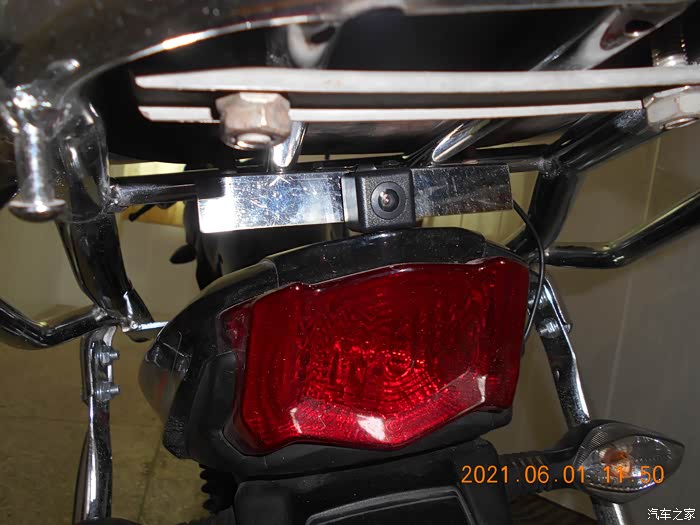

后摄像头安装效果
后摄像头安装效果
主机放这,后摄像头可以不加延长线。
