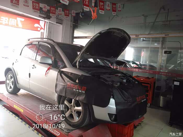

车子77777公里了,两年多没换防冻液,最近计划换掉它。
过程:

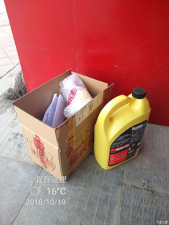

1、通过筛选,初步选定蓝星和百适通。最终选定了百适通。主要原因是原液进口,更换周期为5年,综合性价比更高。

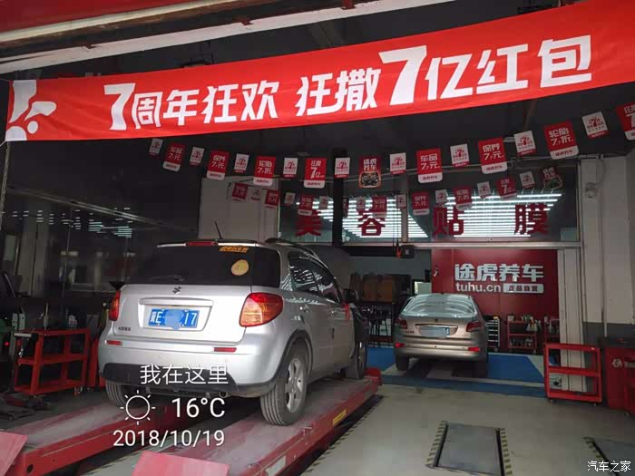

2、对比各个平台,首先要“真货”,价格是其次。确定了京东和途虎,途虎最近活动力度较大,工厂店比较近,选定途虎。满150减20元还是比较实惠的。
3、到店安装,中午人还算比较少,不用排队,更换用时40分钟左右。

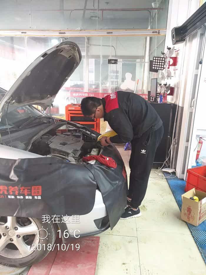

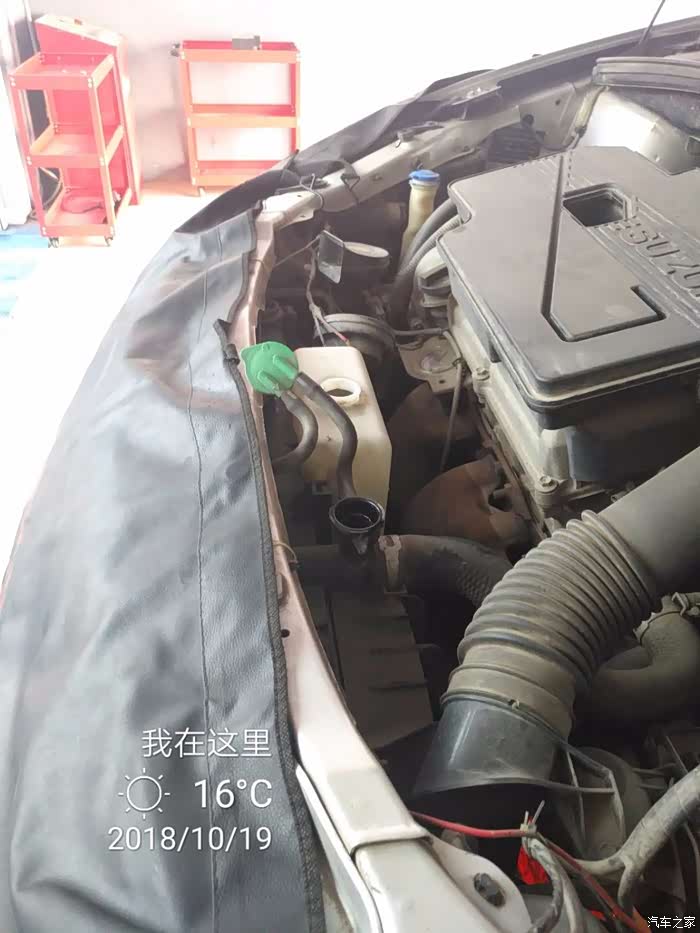

(1)高压空气冲洗发动机舱的尘土。
(2)放出原防冻液。
(3)高压空气冲洗管路。
(4)用新防冻液冲洗管路。
(5)高压空气冲洗管路。
(6)添加新防冻液。
(7)加油升温至风扇启动,再次添加防冻液。
(8)免费检查机油,底盘,轮胎等。
4、完工,签字确认。

不想再变了 2018/10/23 15:17:50 发表在 9楼
换的话要几升?我上次换了6升左右...
用了六升,剩下半升左右。
