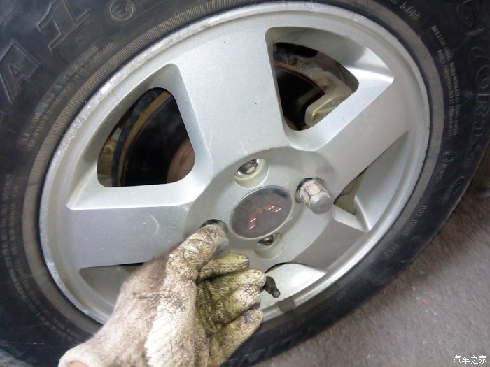

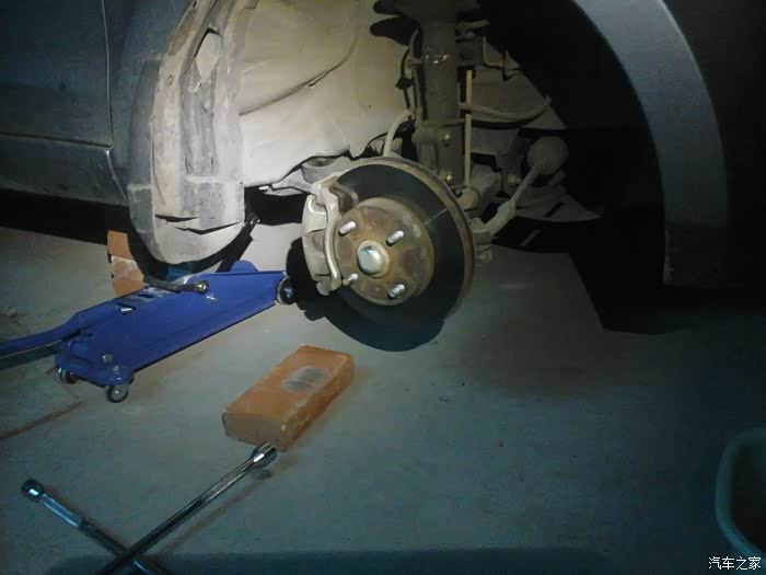

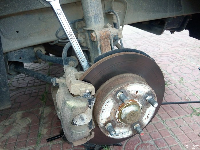

下面进入正题。学会了以下内容,车友们以后可以自己更换刹车碟,刹车片,还有前轮轴承了,自己动手,放心又省钱,对不对。还是入正题吧:拿红砖垫好前后轮,随车千斤顶顶上,再拿一个水泥砖垫到前桥底,以防万一,然后开拆。风炮伺候,21的套筒,拆开轮胎上的四口螺丝。

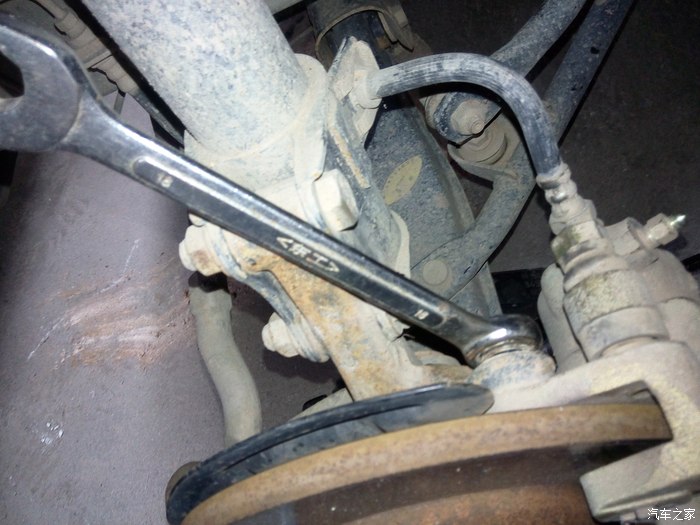

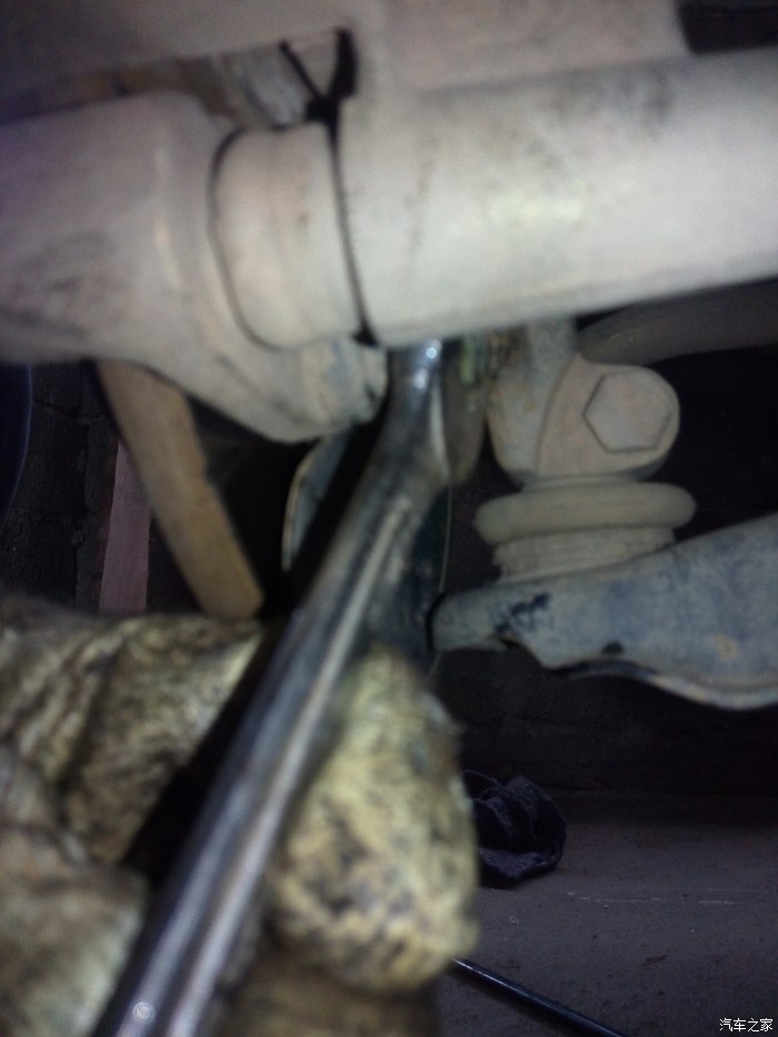

拿下前轮,用18的梅花拆开刹车下泵后面的那两颗螺丝。

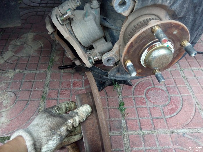

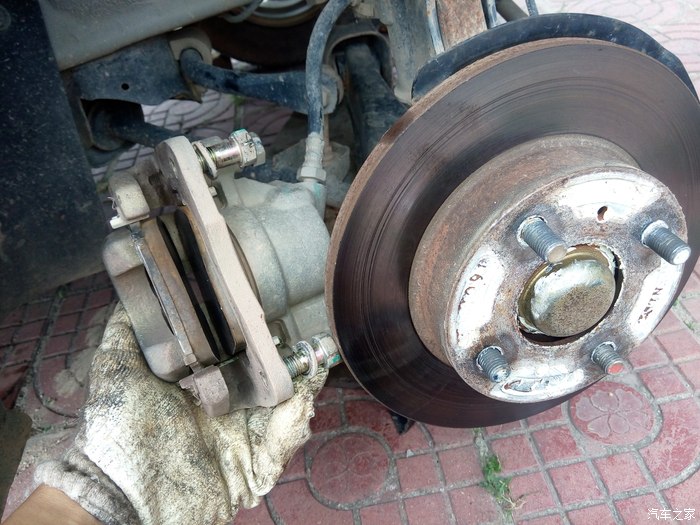

拿开刹车下泵,除下刹车碟,可以看到二万八千多公里的刹车碟和刹车片还很厚,可惜碟面有了几条痕迹。这里可以用手上下左右转动,摆弄转盘轴承的转动情况,看顺滑不,有无间隙等。
