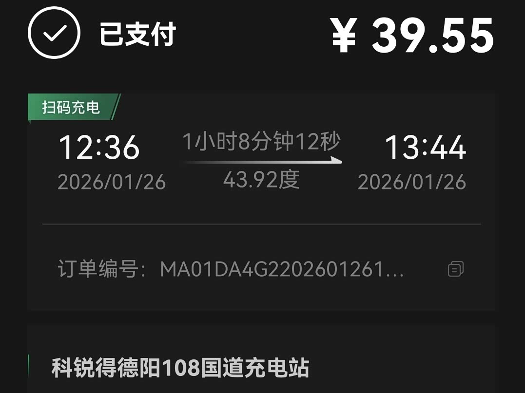

先把核心实测数据摆出来,方便大家直观对比:地理坐标四川德阳(北纬31°左右,典型南方气候),环境温度0-7℃,空调设置固定26℃内循环(亲测这个温度既保暖又省电),车辆为极狐阿尔法T5 CLTC标称520公里续航版本。实测下来,从满电(100%电量)跑到剩余20%电量时,实际行驶里程稳定在300公里左右,算下来冬季续航达成率约57.7%(300公里÷520公里×100%)。充电方面,我一直用的是公共快充桩,冬季从20%充至100%的总时长约1小时8分钟,比夏天多花了近10分钟。

充电时长的变化也值得说道。夏天从20%充到100%大概55分钟就能搞定,现在要1小时8分钟,主要是低温影响了充电效率。查资料了解到,电池温度低于10℃时,电池管理系统(BMS)会主动降低充电电流,先消耗电量给电池预热,这个过程就会耽误时间。我发现如果车辆刚开回来,电池还有余温时充电,时间会短一些,大概55分钟就能充满;如果是露天停放一夜,电池温度降到0℃以下,充电时间就会涨到1小时10分钟以上,因为预热需要更久。而且冬季充电还容易出现“虚满”现象,有时候充到100%显示满电,但实际跑起来掉电比夏天快,这也是低温下电池特性导致的正常现象。
