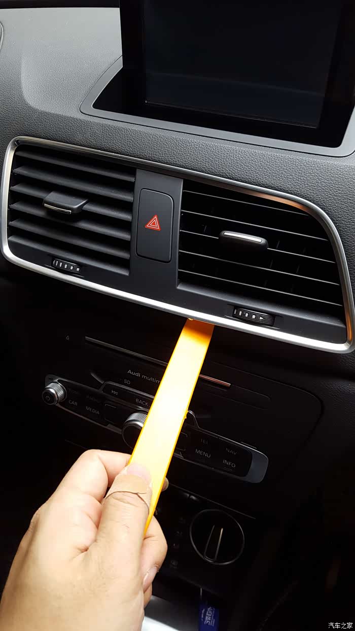

第一步,撬开出风口,直接撬不用螺丝刀!

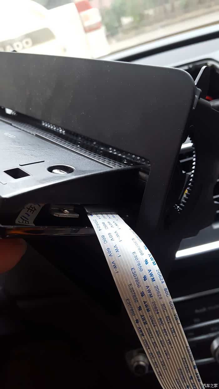

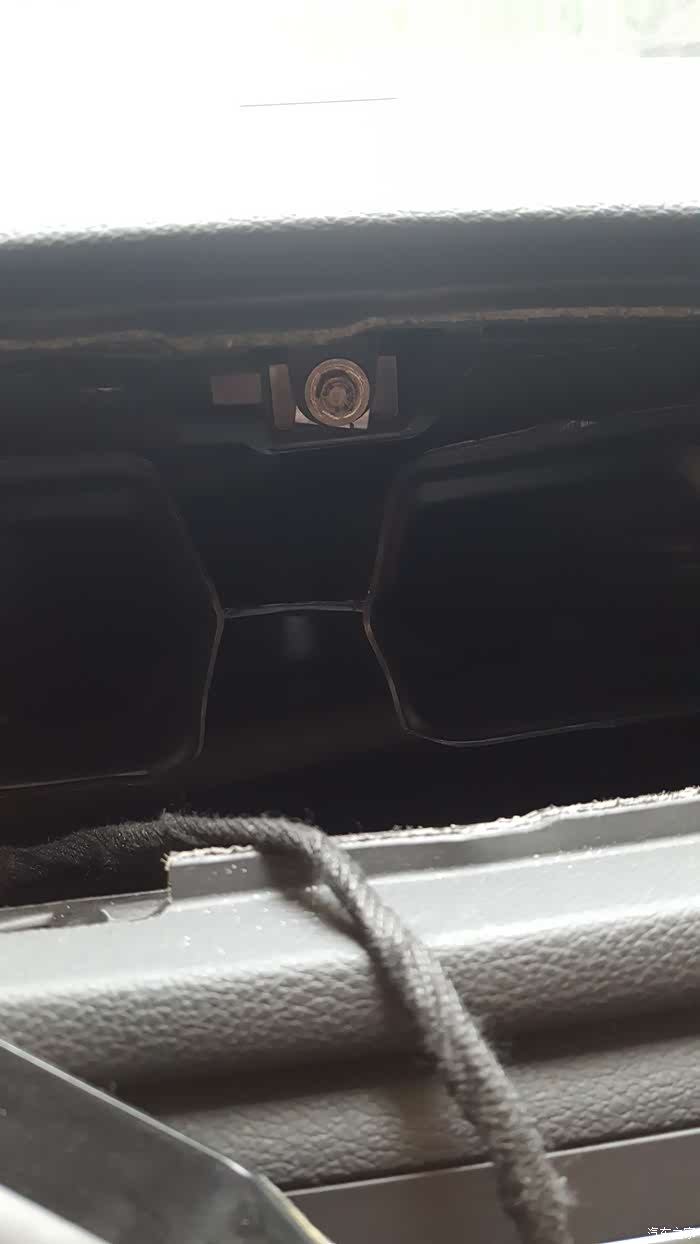

第二步,准备8MM扳手拆下屏幕下方的螺丝,取出显示屏。再撬开后盖,拆开螺丝,需要米子螺丝刀!

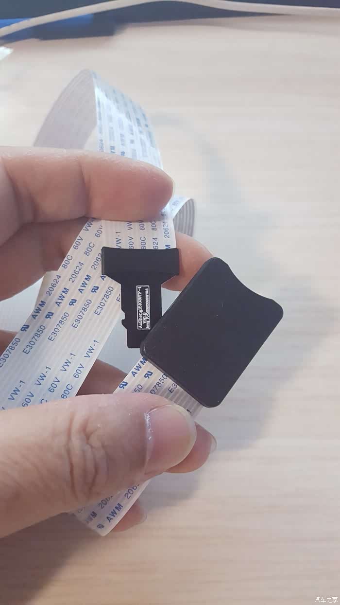

准备好TF卡延长线

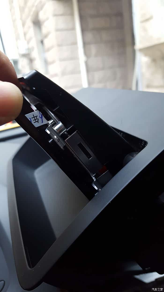

第三步:撬开靠副驾一侧的内层后盖就能看的TF卡了
接入卡槽!
延长线从副驾收纳箱上面穿进去到收纳箱里面!(黄色插头好像没插线,往后推就能卸掉,插头下方有两个长方孔,正好可以防线进收纳箱)

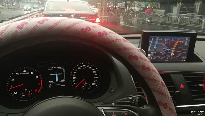

图片下方都有介绍,就不多打字了,注意自己下载的地图端口对不对!!可能出现“导航软件不存在”,这需要楼下高手解答了!
