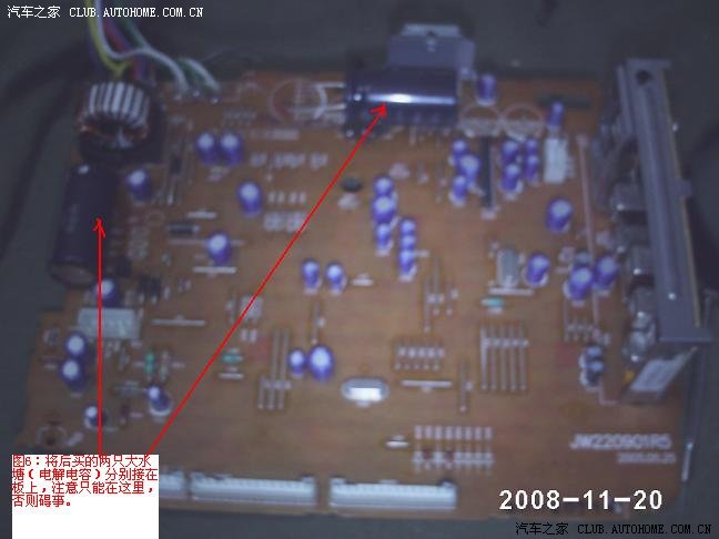

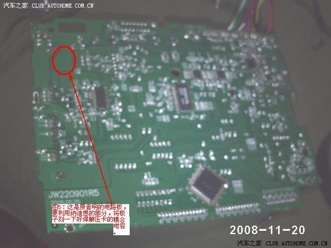

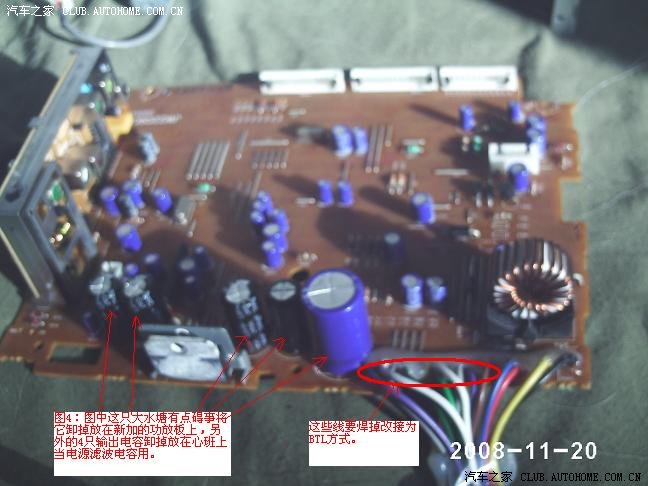

迟来的音响改装
本来早就完成了,因为电脑硬盘出了点问题,图片差点全丢了,后来搞好现在发帖,只能这样了不懂得就是 在详细也不能自己动手干,懂点的又该有点嫌我罗嗦了,看图吧。

原来的功放IC和新的功放IC接脚功能一样,帖子了的那三张图就够了,原来的推前门按第三张改接就行,那就是新图。
