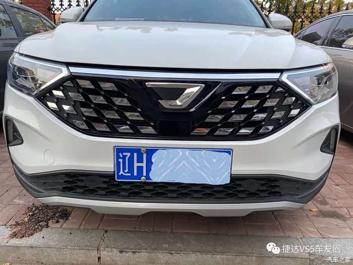

先来个车头认证。

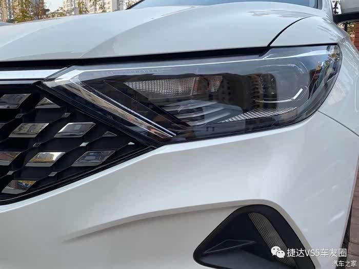

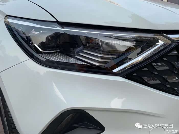

这是换完的7的大灯样子。

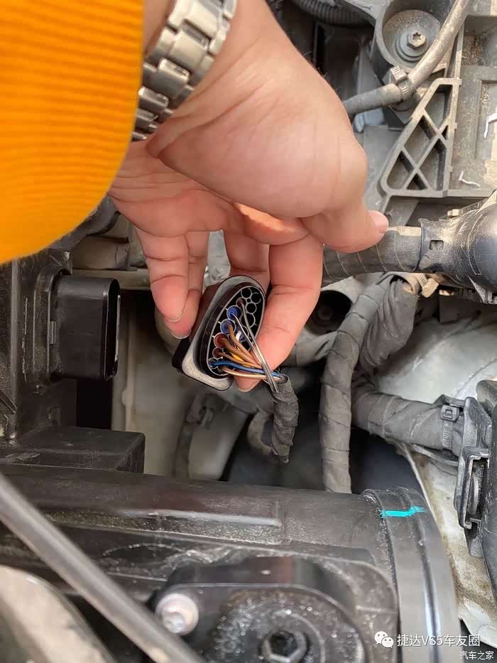

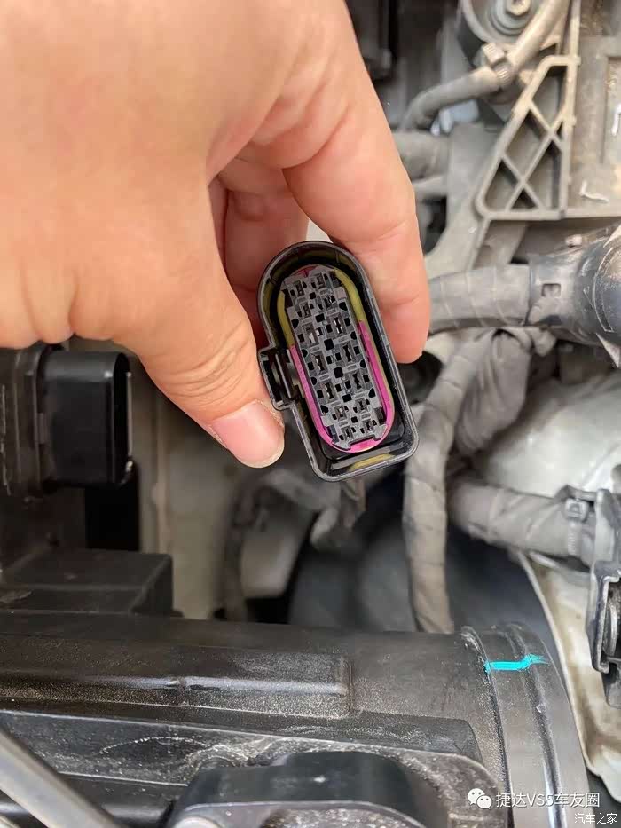

这四张图是7的插头,线束功能全是一样的,针脚也都是对插的,换7的头也是插针位置一样

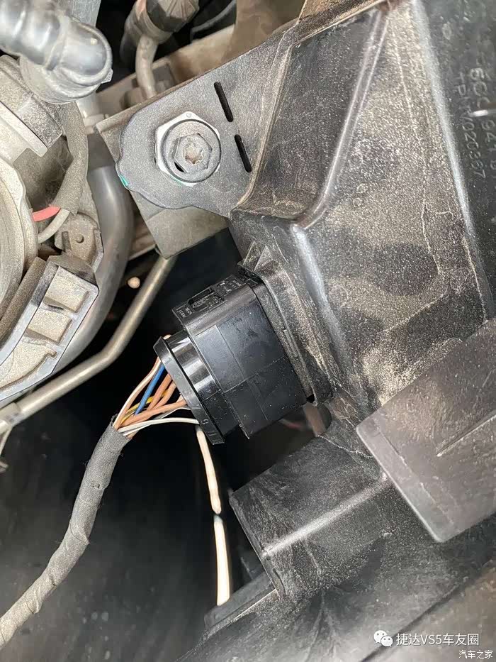

这是不改7的插头给的方案,就是把后屁股那里有两个堵头,用斜嘴钳子破开插上,用胶带固定也行

这是买的拆车件,7的大灯总成,螺丝孔位,线束插针,线束功能都一样,需要改的只有插头,想换7的插头是最好的,毕竟比破开的好,如果不想换插头,可以用5的破开对服用。
功能不影响,只是5的插头需要破坏外壳,7的是原装可以对插。
