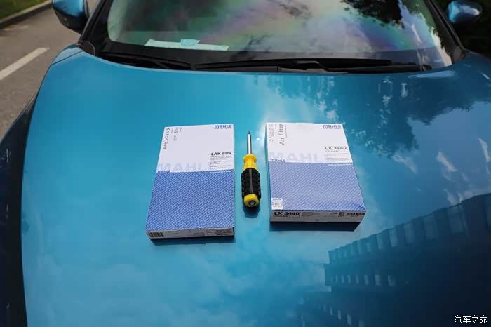

准备工作:
双滤耗材、一把梅花口螺丝刀
双滤耗材、一把梅花口螺丝刀
准备:双滤耗材、一把梅花口螺丝刀

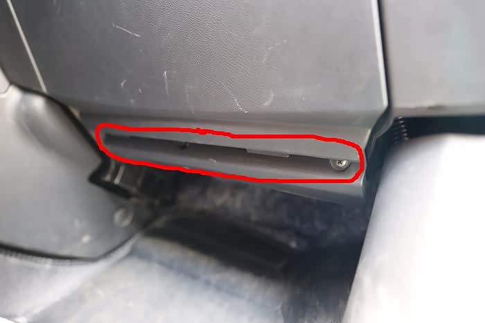

新蓝鸟的空调滤芯在副驾驶手扶箱底下,所以先搜大神的教程是让把手套箱拆下。后来装完发现,其实如果有经验也可以不用拆手套箱的。

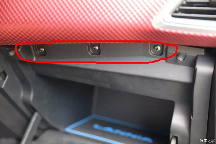

手套箱上下各有3颗螺丝,梅花口,扭下来就可以把手套箱抽出来
上面三颗
下面三颗

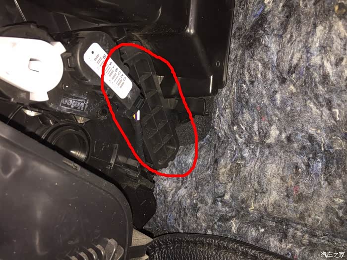

空调滤芯的位置

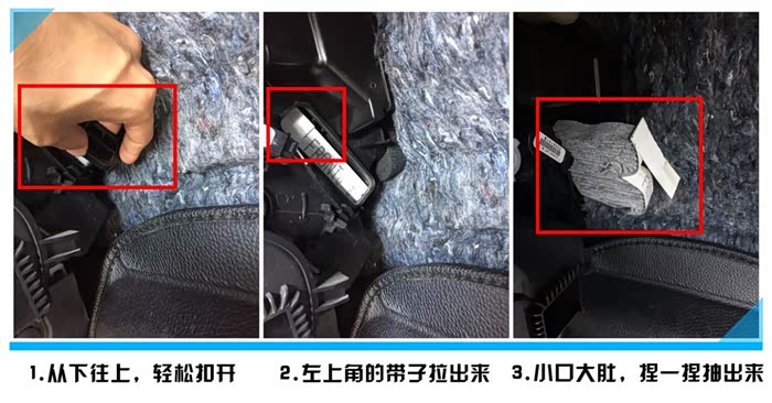

扣盖子下面,很轻松就扣开了!
小口大肚的设计,拆下来和安装都需要先捏扁一点
滤芯上有个带子,就是我们方便拉出来的。
而且这个带子也方便我们判断滤芯安装的正反
