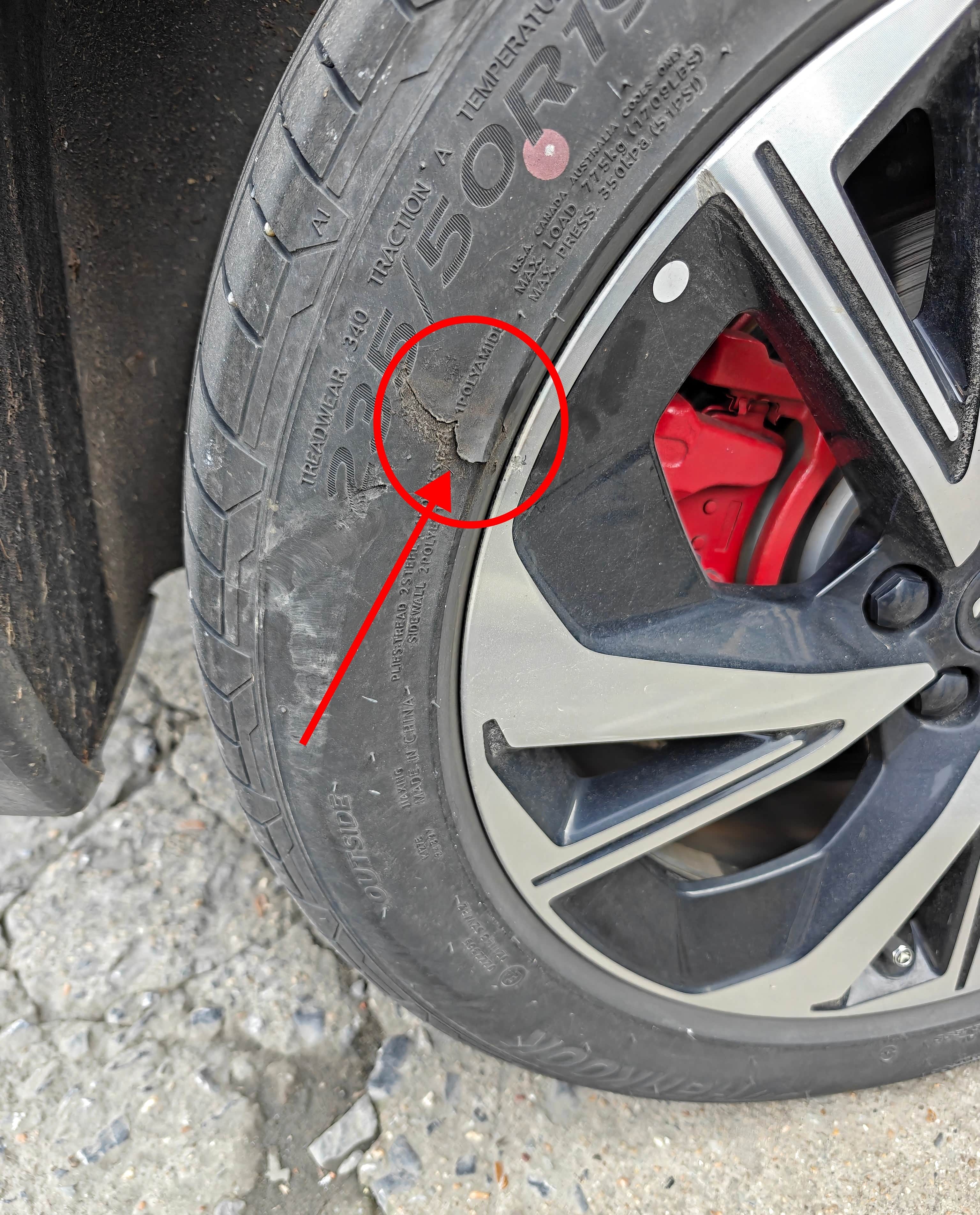

哈喽~车友们好,我是极狐阿尔法T5车主,这车开了快两年,2025年10月下旬早高峰,在小区门口右转避让电动车,操作疏忽让右后轮蹭到了路牙子,胎侧蹭破一块。

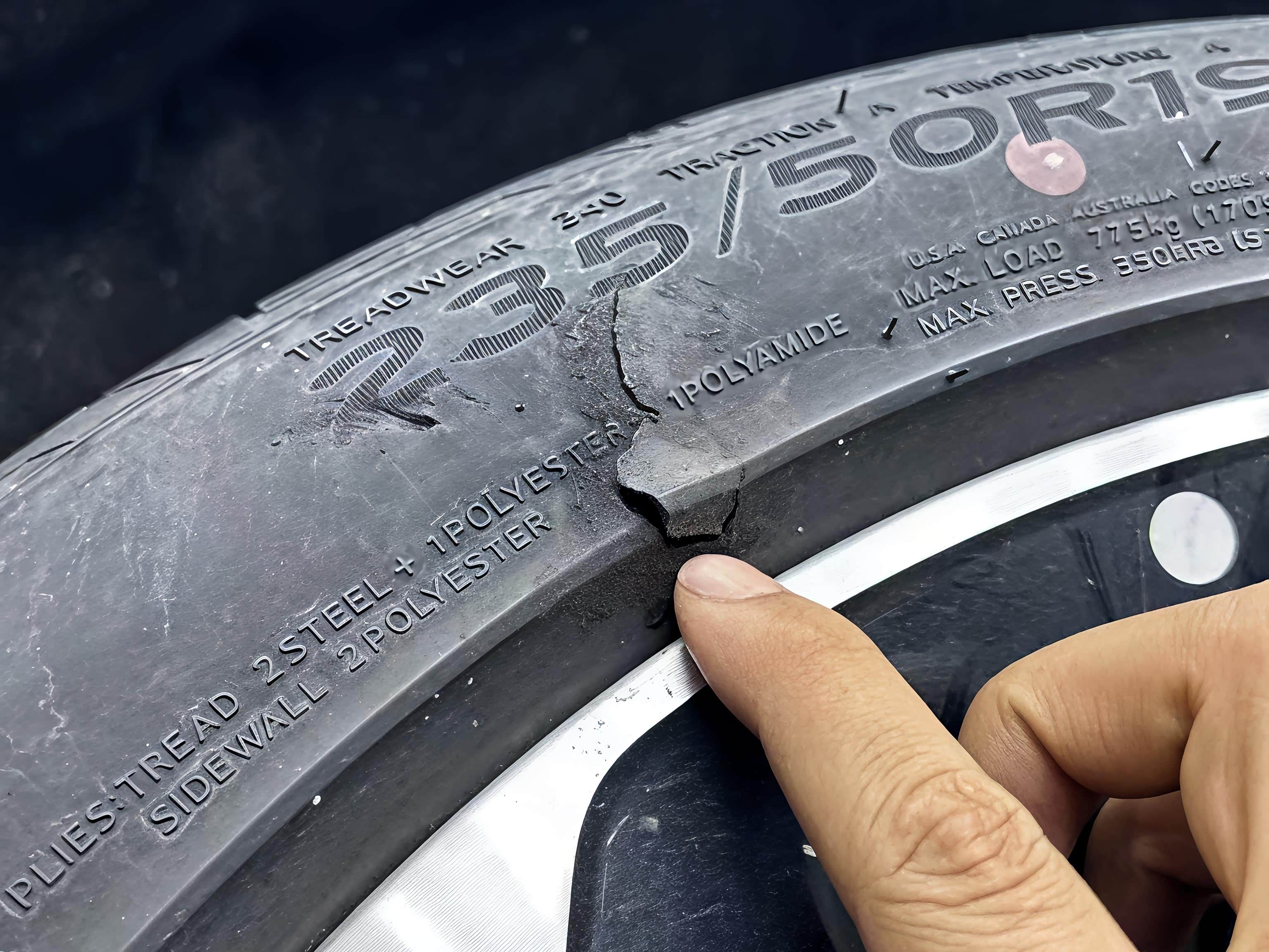

蹭到路牙子后,当场下车检查,除了胎侧1cm×3cm左右的蹭损、内露钢丝,轮毂没有划痕、变形,轮胎也没有当场漏气。
随后低速开了3公里左右,车辆没有跑偏,轮胎也没有异响,原车胎压监测显示数值为2.6bar左右;之后静置6小时,胎压无明显下降,用手按压胎侧,没有鼓包、发软的情况,能确定只是单纯的物理蹭损,和轮胎老化、自然磨损无关。

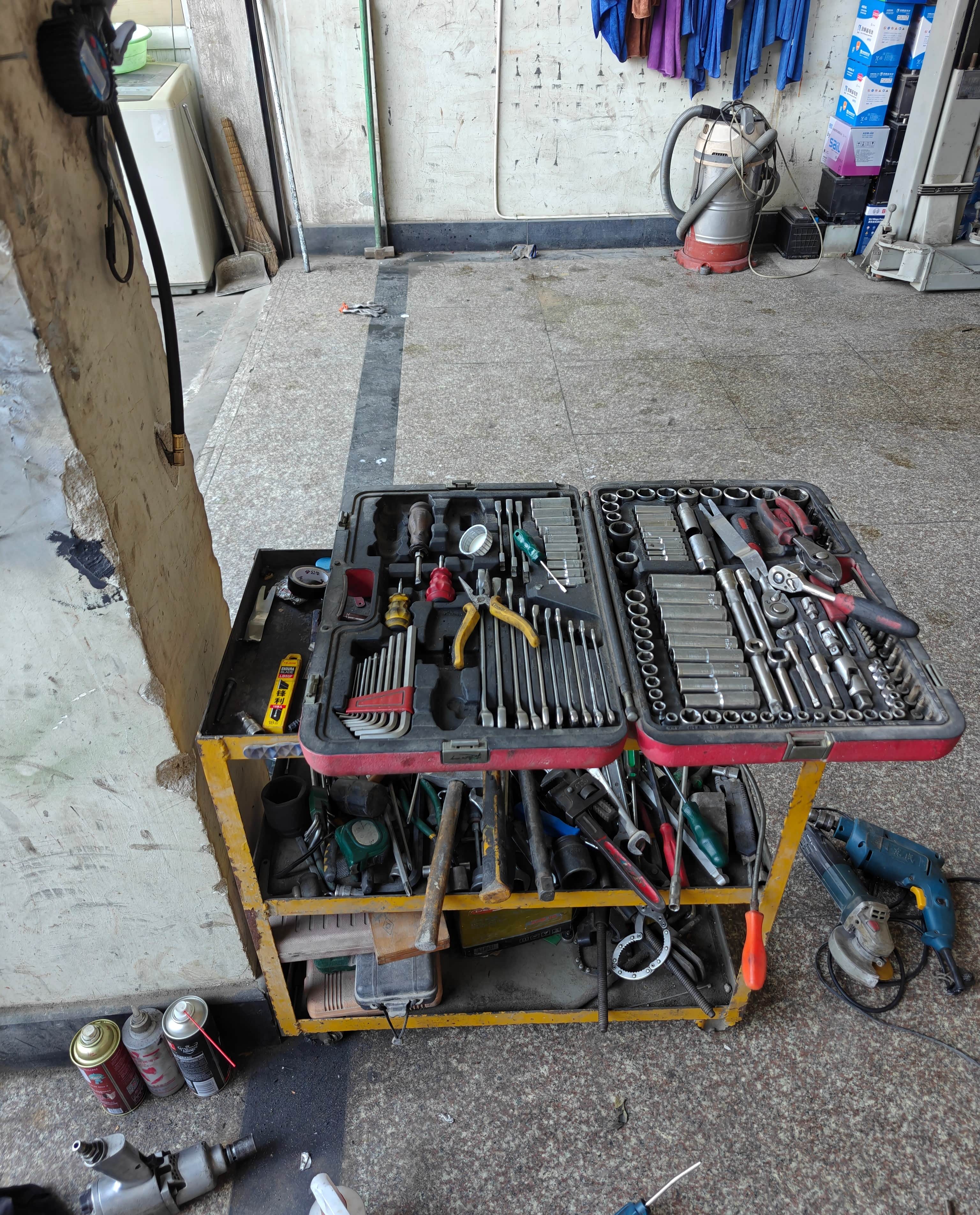

1. 拆胎:用专业轮胎拆装机拆下右后轮,拆胎时垫了保护垫,避免刮伤轮毂;
2. 打磨:用轮胎打磨机打磨破损处范围,直至露出新鲜橡胶层,目的是增加粘合度;
3. 涂胶:在打磨后的橡胶层均匀涂抹高温硫化剂,非普通补胎胶水;
4. 填补片:裁剪与胎侧厚度适配的橡胶补片,填入破损处,用按压工具压实,排出空气;
5. 高温加热:将轮胎固定在高温热补机上,逐步设置温度到145℃,加热80分钟;
6. 冷却检查:加热完成后静置5分钟冷却,用手按压补片,确认无翘边、脱胶,粘合牢固;
7.装胎:将修复后的轮胎装回轮毂,之后充气至2.5bar标准胎压。

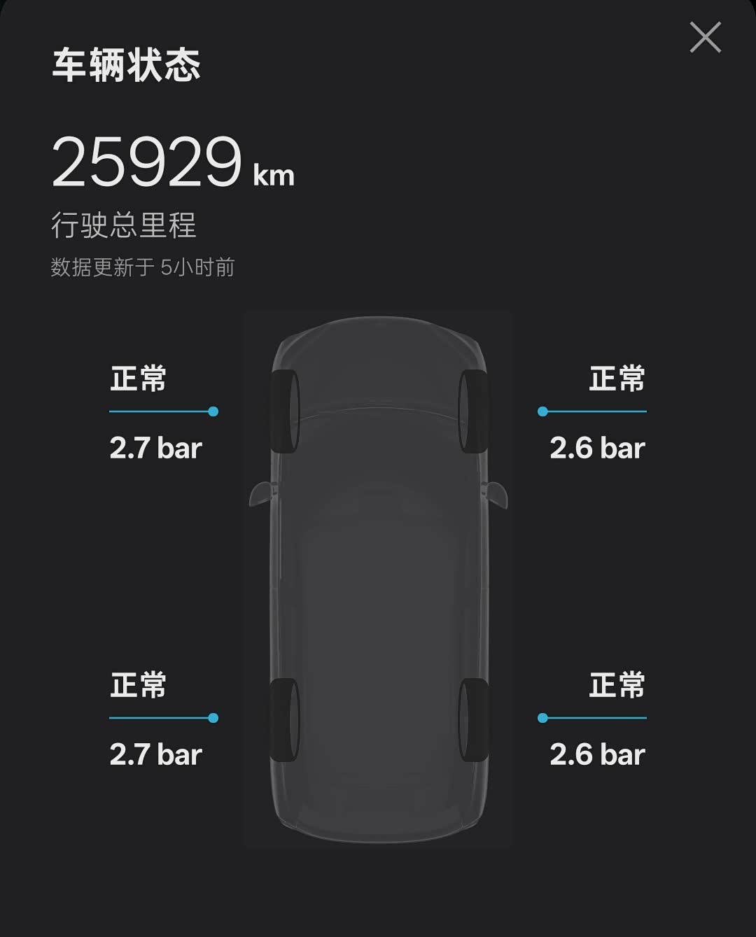

补胎后没有刻意呵护,正常使用车辆,累计行驶约3450公里,其中90%为城市日常通勤(红绿灯、减速带、普通铺装路面),10%为高速行驶(最高时速120km/h,单次最长高速行驶150km),客观说说实际使用状态,无任何异常:
1. 胎压:全程胎压稳定在2.4-2.6bar之间,不同气温下有轻微波动,属于正常现象,无漏气、慢撒气情况;
