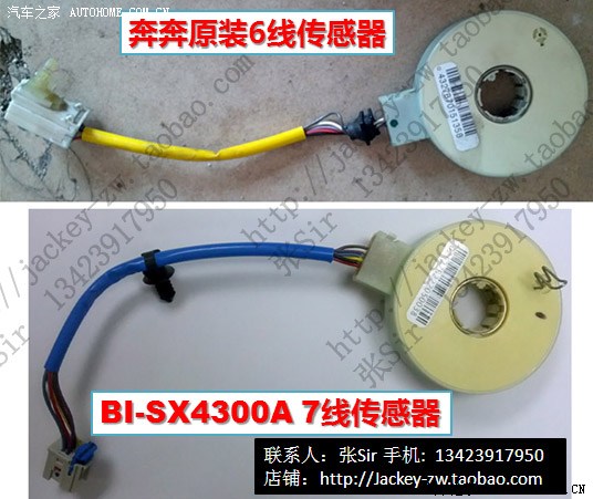

        2,保养,因为EPS助力传感器是损耗品,其寿命大概是5-6年,所以很多07年,08年的奔奔就算从保养的角度来看,也是需要更换该传感器了。
      四,针对现在市面上供应的BI-4线传感器SX4388,BI-7线传感器SX4300A到底该如何选择?
        1,奔奔原装传感器是6线传感器,但是只使用了4根,另外2根没有使用,但是市面上针对原装的传感器没有贩售,因为该传感器是万都的特制品,在市面上能购买到的几率很小,连规格书都没有。
        2,就目前大部分换过传感器的奔友的反馈,更换4线传感器SX4388之后,方向会变沉,手感不好,特别对于女士来说,非常不适应,但是更换7线传感器之后,方向几乎和原装的一样。
        3,可以在官网:http://www.bitechnologies.com下载SX4388和SX4300A的规格书,可以发现从规格书来看,SX4300A的各项数据要好于SX4388,并且SX4300A的阻值是420Ω±30%,而SX4388的阻值是833Ω±30%,懂电路的童靴应该知道为什么装上SX4388之后,方向会变沉很多了。
        所以现在市面上最接近原装传感器的就是SX-4300A(7线),购买的时候也尽量选择7线的。

      今天没有图哦,附张传感器的高清无码图吧,顺便打下自己的mark,版主手下留帖哈
