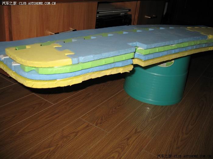

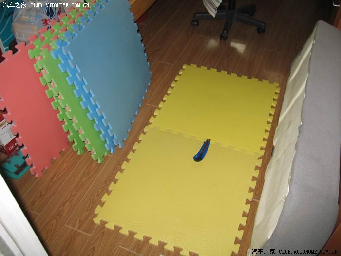

[color=#0000ff] 咱们论坛里确实有许多的高人并且对自己的爱车进行了升级和改装,确实令人羡慕[img]],因此,本人一时心血来潮对自己的舰舰也进行了一番小折腾主要是提高了后座和改造了原车音响。[img] 曾今在论坛里看到有舰长改了后座深受启发,决定自己也来尝试一下以提高小舰的品味和舒适性。经过改造后的后座确实比以前舒适多了,在此和大家分享一下,希望有动手能力的朋友可以参考。 首先介绍后座的提高方法,本人用的是泡沫地板来当垫层优点是:结实有弹性,这一点就与众不同。 上图说明吧 看我买的泡沫地板,一共垫四层刚好五公分[/color]

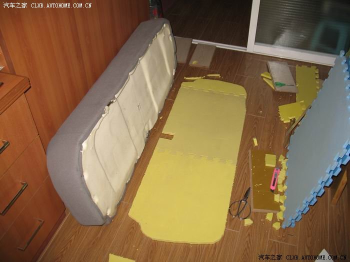

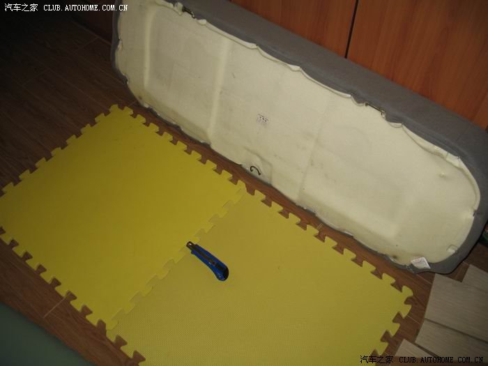

按照坐垫的底部开始裁剪 http://www.autoimg.cn/album/smiles/48.gif[/imghttp://www.autoimg.cn/album/smiles/1.gif[/img],

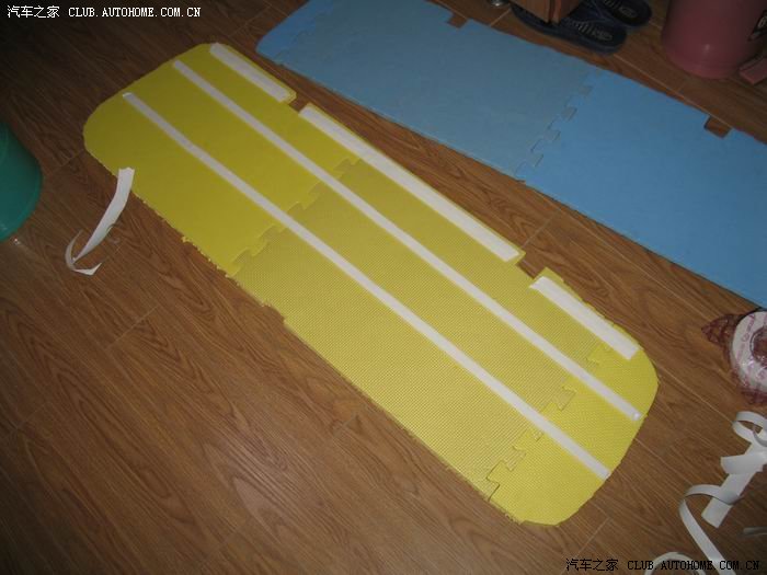

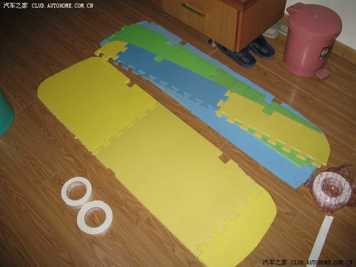

然后用双面胶粘上
