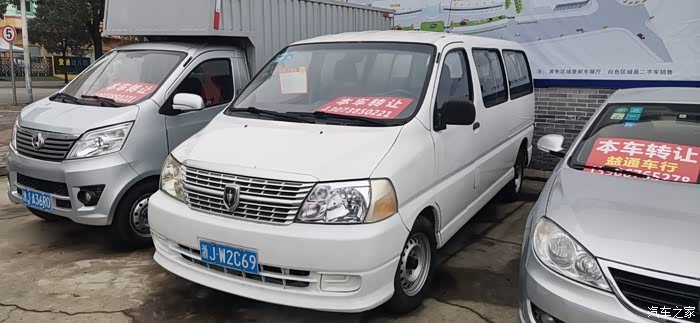

    在闲鱼看到五十公里外有一辆万把块的金杯老海狮,这个心思又开始活络起来了图片看看还不错,结果现场一看里面一塌糊涂,车子拉水产的,虽然里面铺了不锈钢板,下面还是烂的不忍直视,发动机也不怎么样。放弃!!!二手市场不大,来都来了就转转吧。居然让我淘到了宝  17年十月的快运 五万公里 三万块包过户 拿下。忍不住说一下:离我家十公里有全台州最大的二手车市场 但各种套路太深了。这里市场不大 但没太多套路。可能市场越大竞争越厉害,所以各种套路层出不穷。许是我太单纯了,但开心就是了。
一开始没想到这款车,虽然早几年看到小鸟用阁瑞斯改装的很好。可能我对依维柯爱的太深了。
