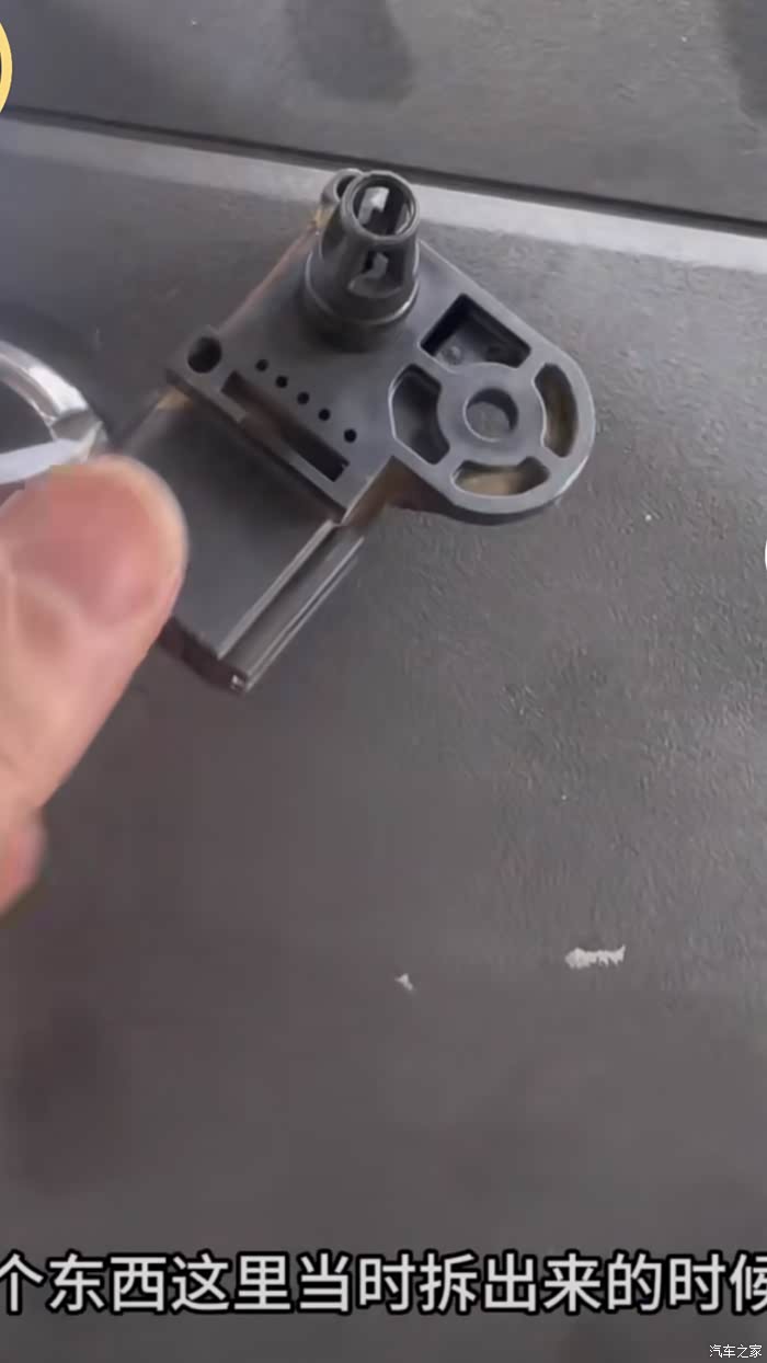

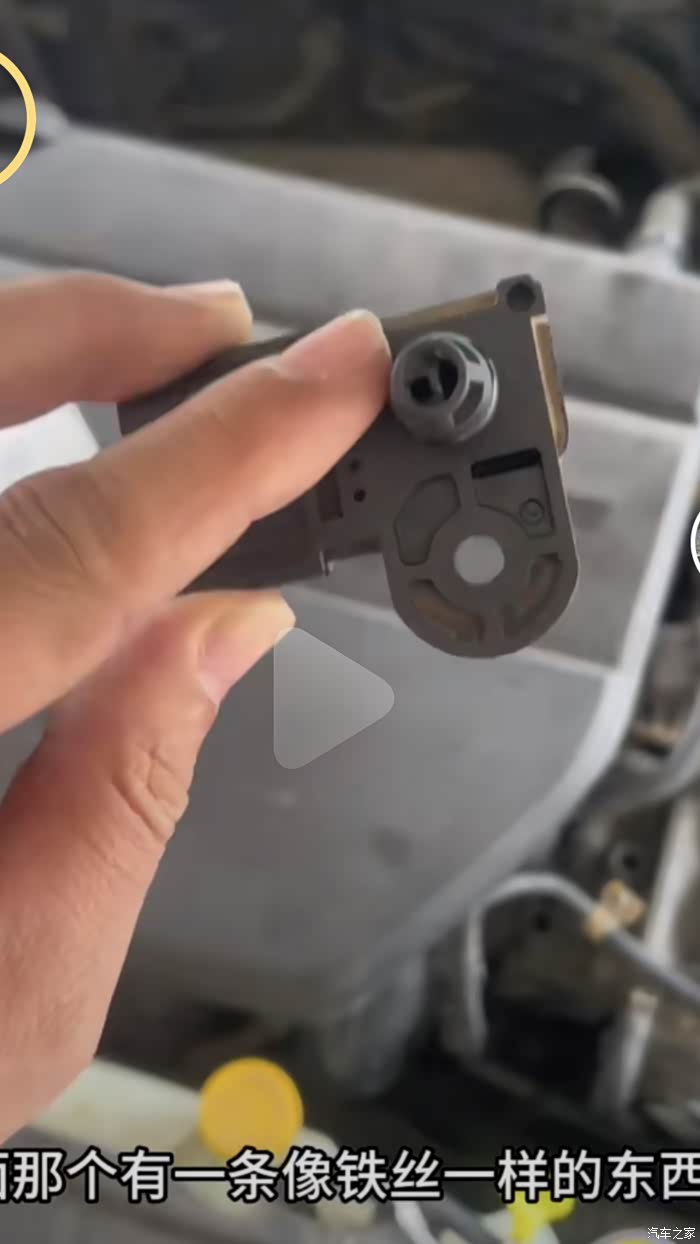

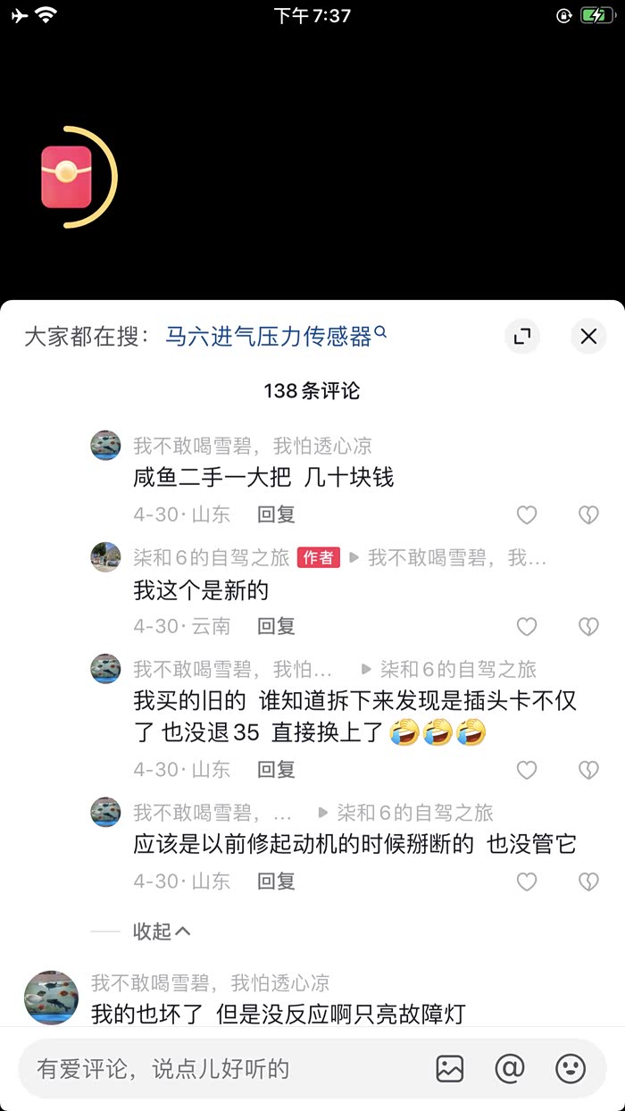

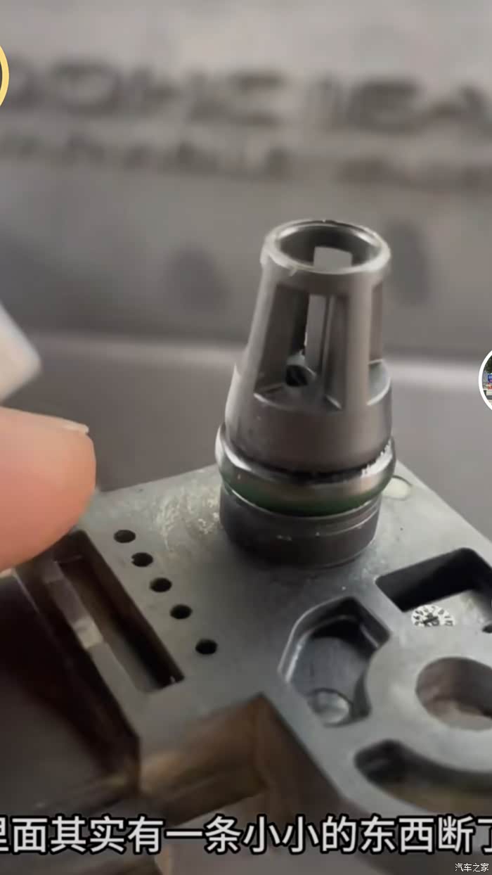

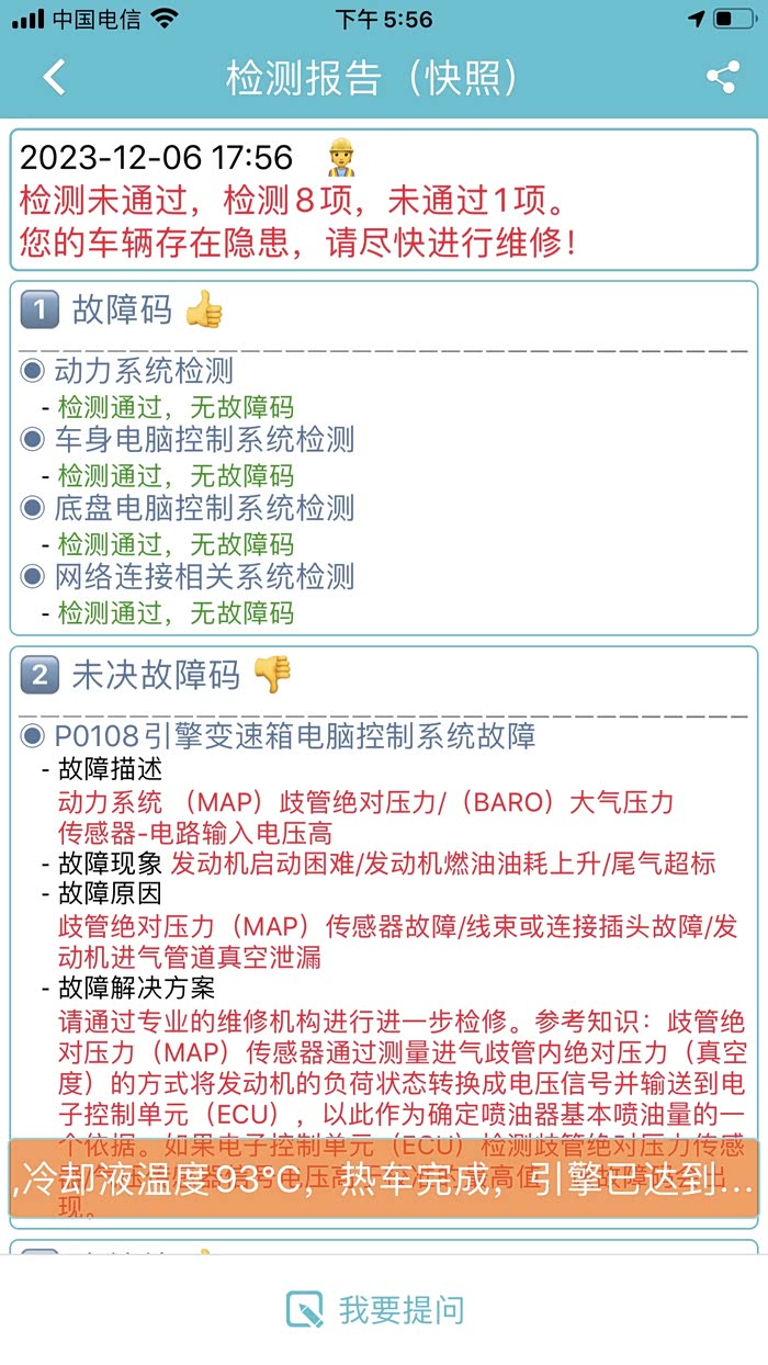

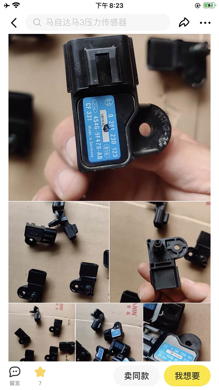

今天开老马六去趟县城,回家路上天黑了,有个大坑没看清,咣当一声直接压过去了,然后又跑了一会发动机故障灯就亮了,回到家后查故障码显示的是P0108,随后我上网查了一下,发现这个故障码和进气歧管有关,网上说出现这种故障码后会加速无力,但我一路开着倒是没啥感觉,网上有的说是进气歧管密封圈老化漏气导致的,有的说是进气歧管压力传感器线束插头触不良导致的,还有的说是进气歧管压力传感器坏掉了,因为我回到家天已经黑了,暂时就没有打开机舱盖检查,然后我在闲鱼买了一个进气歧管压力传感器,买的拆车件,先买来备用,明天检查如果不是漏气或者线束的问题,就把他换掉试试,这个进气歧管压力传感器的安装位置,好像是在节气门下方偏左边一点,是插在进气歧管边上的,也不知道这东西好不好换,自己能不能换上,有换过的朋友可以说一下,最后分享几张截图,仅供大家参考!
老马六P0108故障码。
网友发的坏掉的进气歧管压力传感器,视频截图。
网友讨论马六进气歧管压力传感器的截图。
马六进气歧管压力传感器是这样子的。
我在闲鱼买的,包邮的价格。
