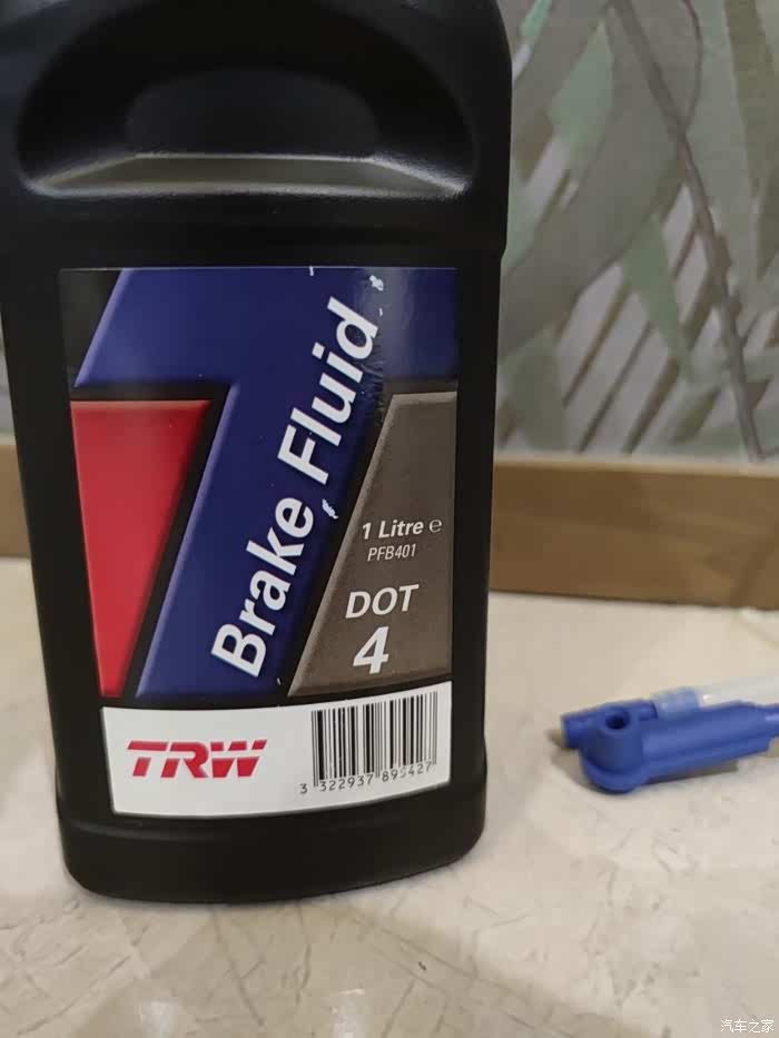

这里使用TRW天合原厂DOT4类制动液,即醇类无油制动液,英国进口
仔细阅读说明书,标称的干湿沸点都比原厂的DOT4制动液高一些

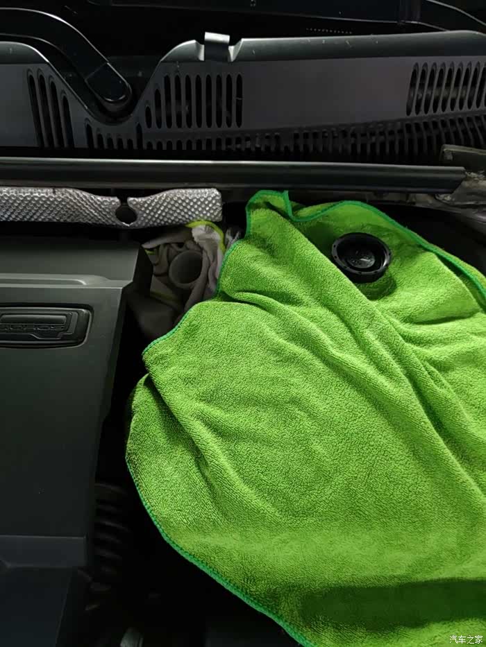

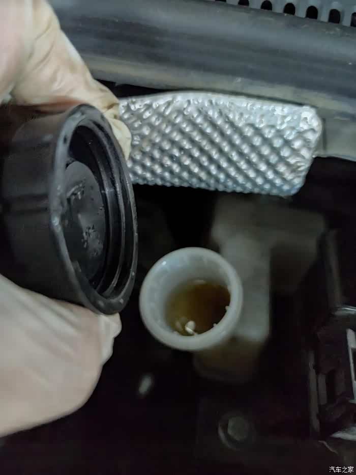

打开机舱,找到制动液壶,旋开查看制动液回流壶内的液面
由于DOT4类制动液属于醇类成分,将会溶胀橡胶件,对有机材质的部件造成腐蚀,因此制动液壶要用毛巾包好
用注射器和软管把制动液回流壶中的液体吸净,然后用新的制动液和漏斗将制动液壶加满
