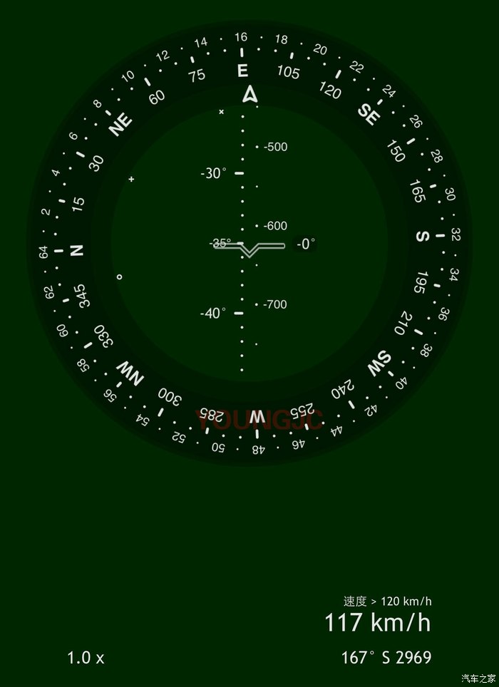

    看论坛这么多人谈论轮胎鼓包,我提车回来第一件事就是上高速跑了一趟,并且在路上用GPS测了一下实际速度。跟以前的甲壳虫一样,时速表显示速度是低于真实速度的。时速表显示120的时候,GPS测得的速度是117,相差3km/h。
    这下我几本可以确定,改245 45 18的轮胎时最合适的,如果改235 45 18的轮胎,和原厂数据接近,但是弊端太大,第一:胎宽变小太多,对操控会有明显影响。第二:胎高没什么变化,对抗冲击能力不会有什么改善。如果改245 45 18的,则可以在对操控影响最小的情况下,提高了胎高,增加抗冲能力。并且只是缩小了时速表与真实速度的误差,而不是加大误差。

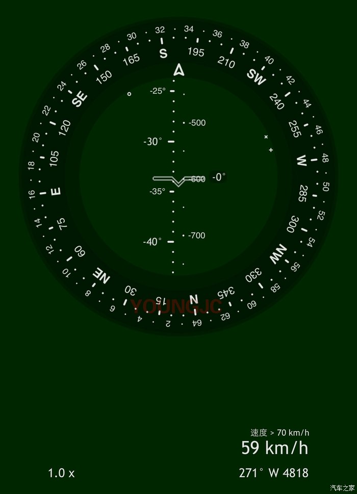

这个帖子写这么长就是解答时速表误差问题的,你仔细看下啦。原厂轮胎时速表比真实速度快,时速表120的时候真实速度时117.换了之后时速表60的时候,真实速度是59
