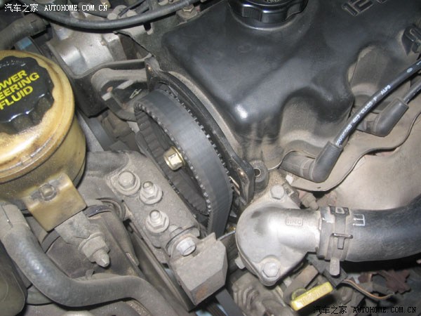

我朋友有辆老款韩国现代车,车的年龄有点偏大,具体有多大,反正我没问过。最近一段时间出现气门响,而且响声非常大,有点向柴油拖拉机的动静。打开机器罩盖后,发现凸轮轴、摇臂部位非常脏,颜色非常污浊。问其原因,答曰:更换机油从不看型号、规格,市场上那种便宜就加哪种机油,甚至还用过柴机油和汽机油混加的方式。晕了。从机器外观上观察分析,当务之急,清洗凸轮轴和摇臂,估计有油路堵塞情况。下面就是拆卸摇臂和清洗的过程,供车友们分享。。。
这里要声明一点:捷达车友们不必多虑,应为捷达车的配气结构与韩国车的配气结果完全不同,只是机油泵甩润的结果一样而已。。。

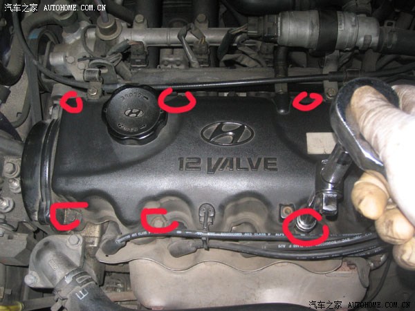

这些是气门室盖子四周的螺丝。还有包括左边正时皮带盖子上的两个螺丝。先要拆除发动机周遍的一些连接部件。比如曲轴废气循环的管子等等。。。然后才能将气门室盖子四周的螺丝拧下来。

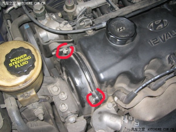

正时皮带盖子上的两个螺丝不能忘记
先把左边的正时皮带盒子的盖子拿起来,气门室四周螺丝全拧下来后,整个气门室盖子就可以拿起来了。

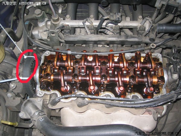

将正时皮带用扎带绑起来,其作用是防止操作的过程中,误操作使得皮带脱离。
看看发动机内部很脏,是非常的脏。再来一张,仔细看看。

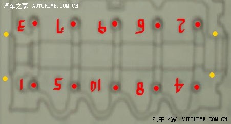

采用从两边向中间的螺丝开始拧松。一定要对角拧啊。每个螺丝分多步多次的原则完成,也就是说1-10顺序先各个拧松90度,然后再从1-10开始再逐个拧松一下,最后完全松开。我自己画了一张图,供借鉴。

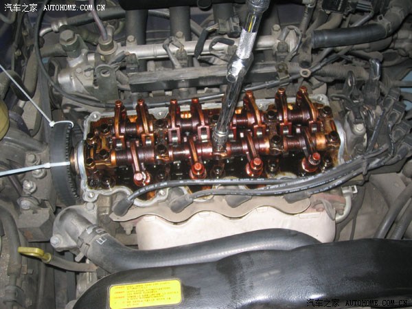

就是这些螺丝,用套筒套上逐个拆卸即可。拧下的螺丝,按各个位置放好,摆放整齐。

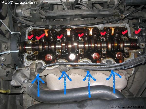

每边都有那么多螺丝。螺丝全拧下来之后,就可以将进排气的摇臂连杆拿下来了。右边最后的一对螺丝是固定凸轮轴位置传感器的。
就是这个, 右边末端那个圆洞,就是从这里插入凸轮轴传感器的。
全部拆开就是这个样子,串糖葫芦一样,一串一串的串着。
