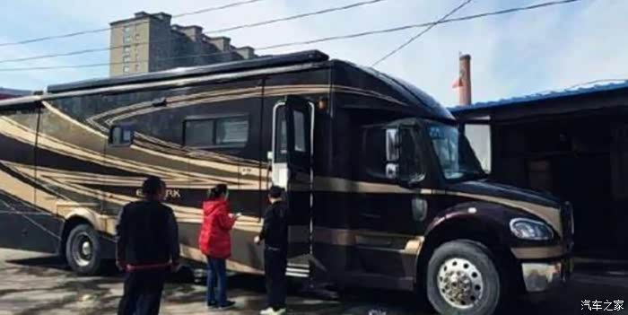

传说中成龙大哥的房车
传说中成龙大哥的房车

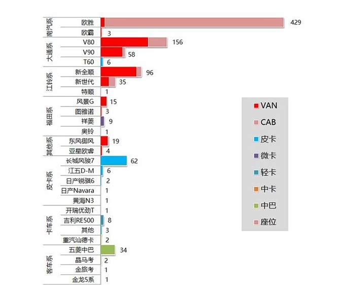

附上7月中国房车销量图,也可以说是中国主要底盘集合(图片来自提加商业车网)

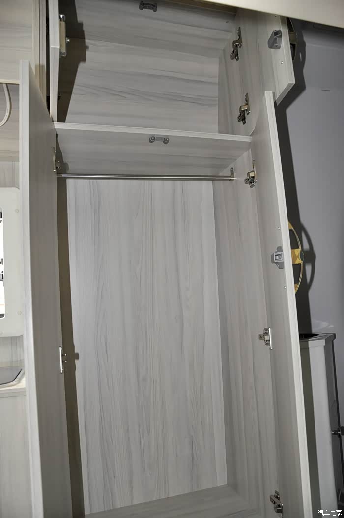

这么大的衣柜真是很少见的,但是恐怕也是牺牲了很多其它空间
