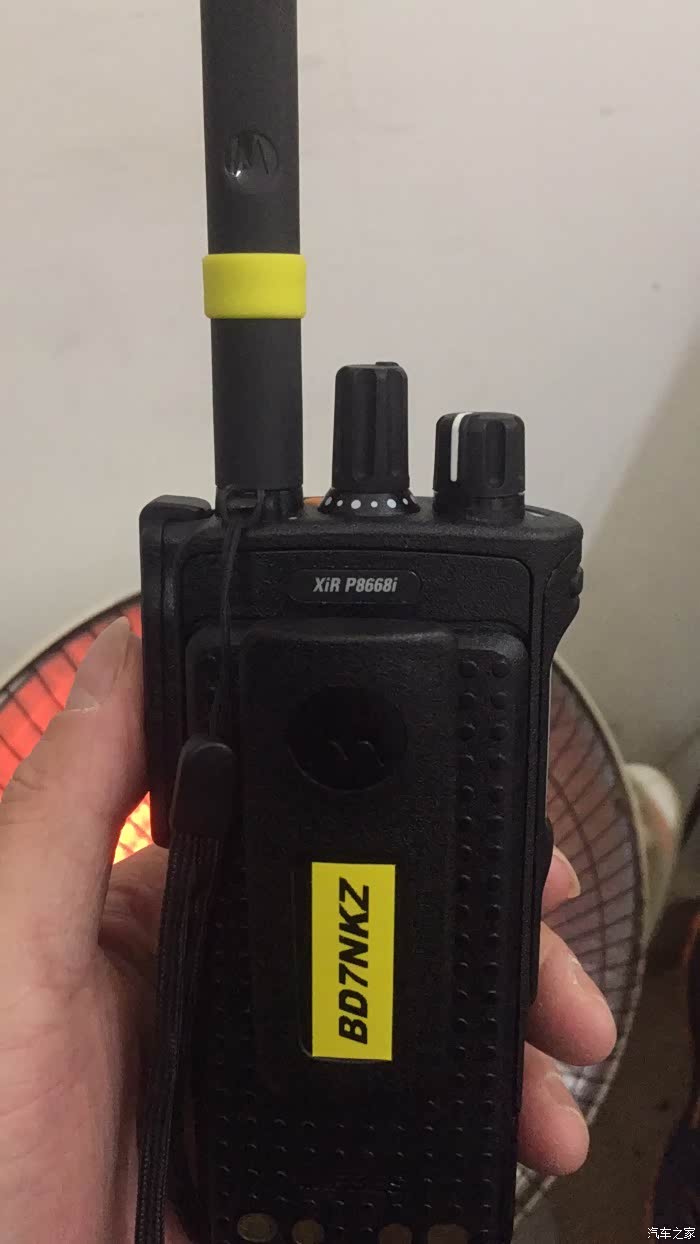

jjmm33888 2018/02/05 23:54:37 发表在 28楼
正在研究中!谢谢你的帖子!BD7NKZ路过,73送上
共同探讨,73
