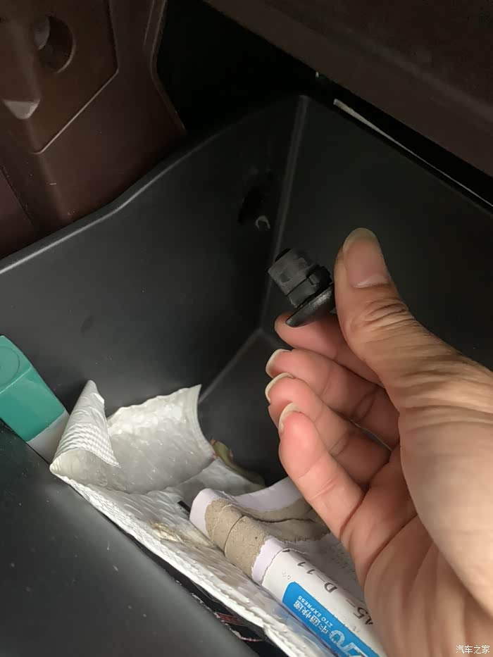

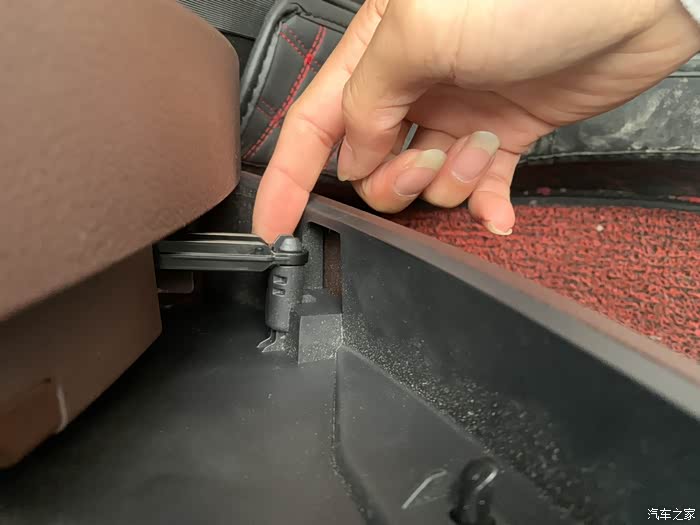

拆开一边的一字螺帽的卡扣
再把另一边的伸缩杆卡扣也松出来,这样就可以把整个储物箱抽出来了

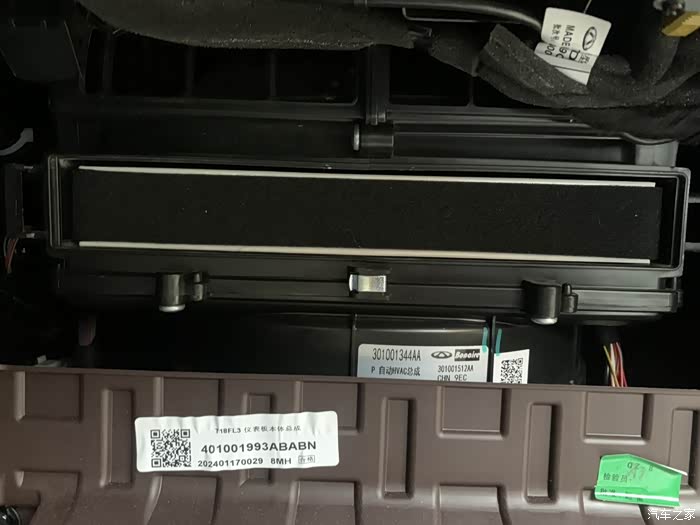

这就是储物箱内部的空调滤芯的位置,非常宽裕,不会有角度限制导致不好拆装的

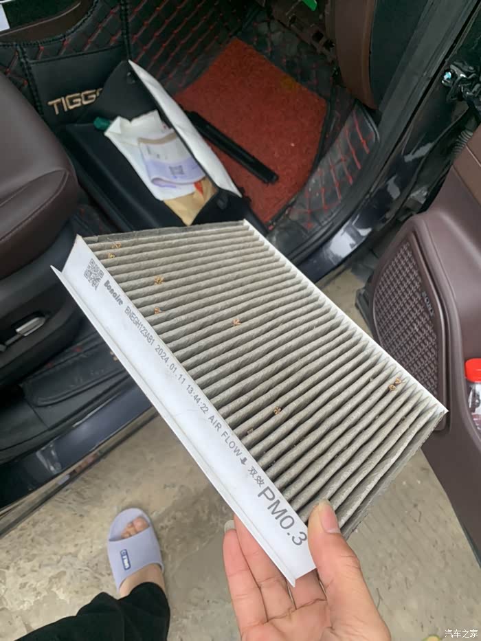

把旧的滤芯抽出来,可以看到非常的脏,而且还有一些小动物尸体,如果用车环境不太好的车友可以定期拆出来自行清理!
把新的滤芯拿出来,要仔细核对一下上下面,因为我这款带有香珠,香珠面就是下面的,非常容易辨认
