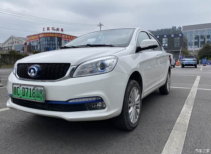

最近捡漏一辆二手长城C30EV ,公里数只有2万2,obd上插着被剪断的诊断线,查vin码显示是特殊渠道购入,内饰0磨损,屏幕贴膜还在,外拉手贴膜也在,连随车充电枪都没有打开过,3.5w直接入手。

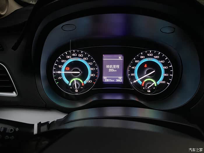

车子到手自己做了保养,换了刹车油,雨刮,空调滤芯,加装了胎压监测,大灯自带透镜就换了LED灯泡,就是保养灯一直亮着,很不舒服,点火就提示,估计从没有保养过,查询了很多方法都不能自己消除,电动车也不想去4S保养,就有了今天的主角——万车宝蓝牙obd。

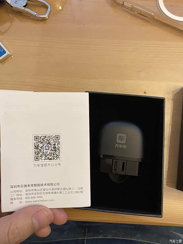

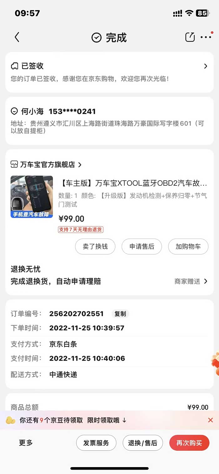

?我是直接在东哥那里购买的升级款,因为这个版本就可以消除保养提示,我的需求就是这个,其他功能也用不上,本来咨询客服说是不支持新能源汽车的,但是这车是油改电,大部分电子系统都和燃油版长城C30一致,指不定可以用呢?马上下单买回来试一试。
到货后就是很小一个obd设备,有点类似elm327,也是蓝牙obd,然后就迫不及待地下载万车宝app,激活和绑定车子,然后插入汽车的obd接口。

但曲线救国的方式又不是没有呀?手动选择车型为长城C30 1.5L AMT车型,年限选最新的2016款。
然后再返回,找到保养按钮,清除保养提示,奇迹就发生了,保养提示消失了,感叹号也没有了,世界清净了
随后用app设置了保养间隔,每20000公里再提示吧,免得闹心
