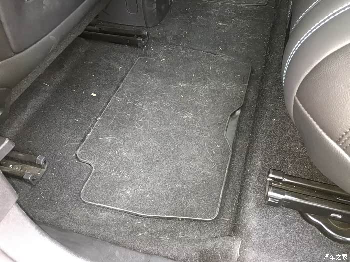

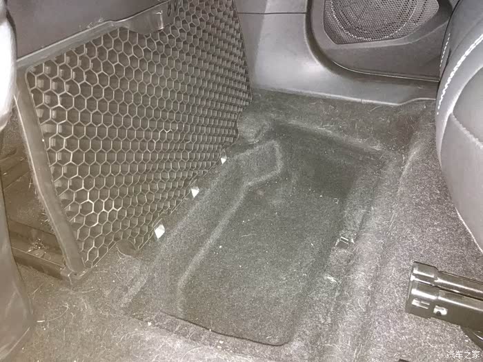

从第一个图片,你可以认出这是哪款车型吗?这款车的二排座椅前方,也就是脚踩的地方,居然设计出了一个储物格。不过多数人给汽车铺设地垫后,这储物格也就是永无出头之日了。

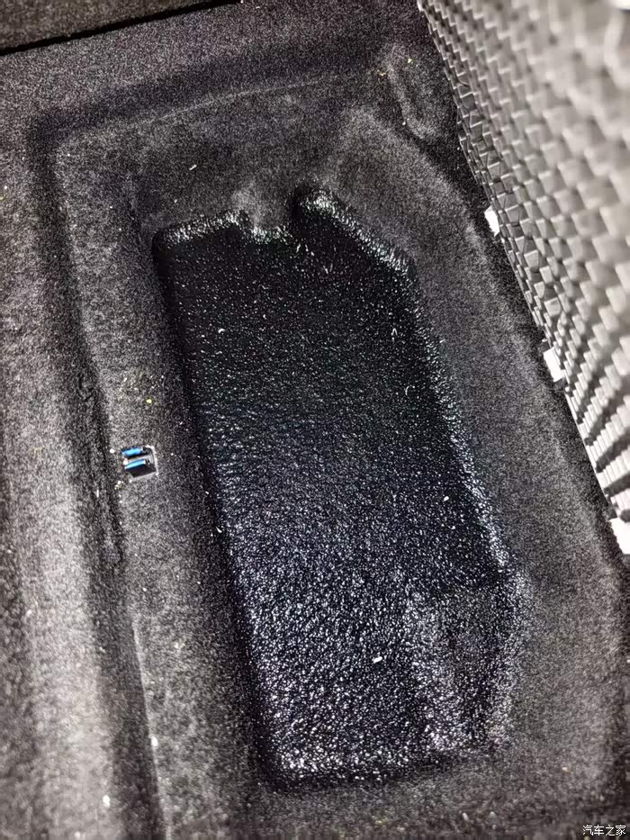

不过,有车友从这里发现车内进水,这个储物格就像一个水槽,底部湿漉漉的,侧面还是干爽的。这只能说明进水量还不是很大,如果进水量足够大,估计鞋子都会打湿。

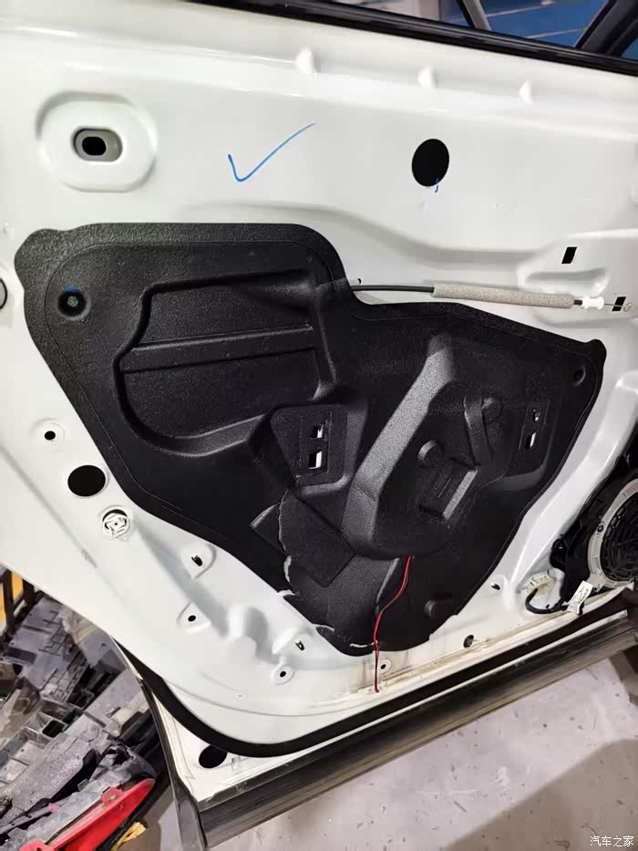

很多人怀疑是天窗漏水了,的确,天窗漏水是一个主要因素。不过,车友过去检修后发现,居然是车门进水了。起因是之前车友加装氛围灯的时候,曾经打开车门护板,而且从挡水膜上开了一个洞用于走电线。不但如此,挡水膜还被撕开了一个裂缝。
虽说车门钢板最下方有漏水孔,但并不是说车门里面的水都会乖乖的从这里走。挡水膜的位置也很关键,车门防水膜是粘贴在车门内板上,阻挡水进入干区的零部件,是车门门护板区域干湿分界面,因车门内有线束、门锁拉线等需要穿过防水膜进行装配。
从网上可以看出,如果挡水膜粘贴的不规范,会有水流从车门钢板和车门护板之间流到车内。而挡水膜开孔走线,一定要用热熔胶或者其他方式做好密封。至于撕开大口子的挡水膜,那是坚决不能用了。
这从一个侧面也说明,改装施工不规范,爱车变伤车。
