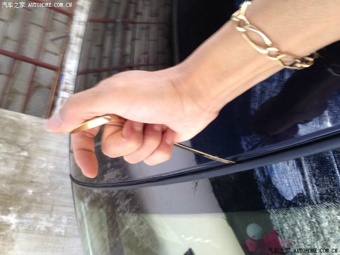

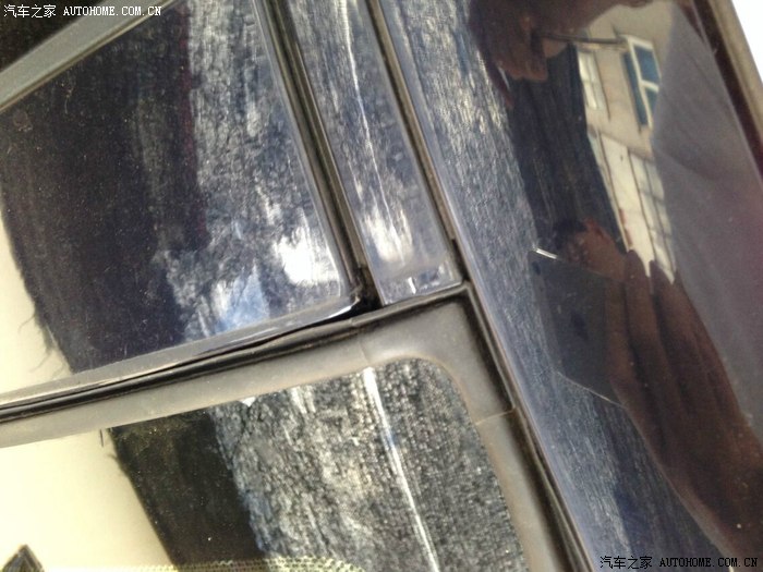

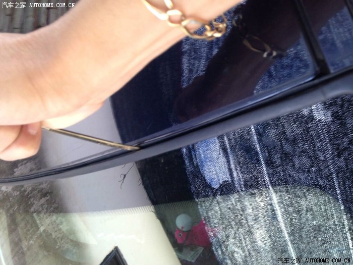

来点有技术含量的。更换宝马650i老化的前挡风玻璃密封条
原来根本没打算发帖的,所以图片就没有多拍,只能上完工后的了。
宝马的橡胶件太差了,也许是水土不服吧,才没几年的车子,前挡风玻璃的橡胶密封条已经变成泥巴了,到处开裂。没办法,想办法换呗,原厂的太贵了。幸好外地有认识的朋友做这个,就定做了一条,厂家使用了最大尺寸的模具了,可惜挡风玻璃上面横的位置还是比原车的短了2厘米,不过橡胶弹性很好,拉一拉就用上去了,120大洋+一点业余时间搞定,嘿嘿!
密封条和原车的相比就是玻璃顶部的不同。效果么看图哦!
拆原来的密封条还是很简单的,扯下密封条时候只要小心就ok,绝不能够用蛮力。

洮孒伴條街 2016/07/03 22:14:34 发表在 6楼
这是怎么换的,,需要拆玻璃吗
不需要换玻璃
