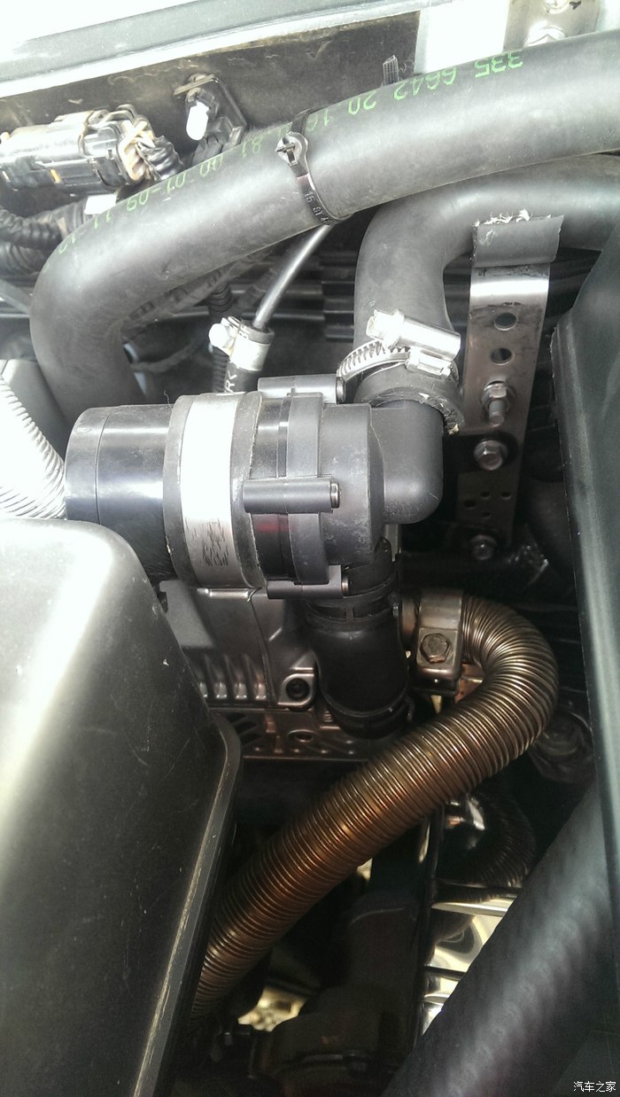

安装时手机没电了,没法拍照,就拍了几张装好后的,大家凑活看吧
伟巴斯特柴油版的,功率5.2千瓦,满负荷工作一小时消耗燃油0.3升
我把它安装在了发动机和助力转向油壶中间,这里距离发动机较近,循环管线较短,热量散失小,图中黑色的就是预热器自带的水泵

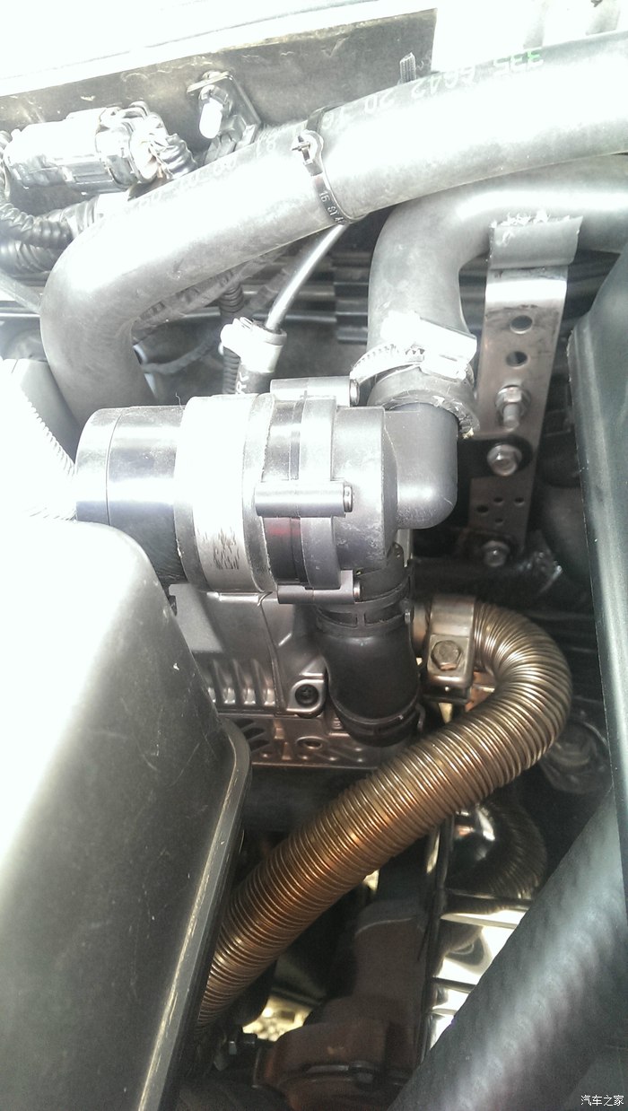

这张更清晰,金属管线就是排废气的
最细的那根就是进油管线,很细,不费油

1、这几天乌鲁木齐下大雪,最低气温零下15度左右,早上起床后,直接一个电话遥控,加热器工作30分钟,上车后一次启动成功,怠速正常,声音也和夏天无异,打着就走,不用热车了,用优驾看了看水温大约在60度往上,很快温度就起来了。
2、驾驶室再也不想冰窖了,哈哈哈,下楼时玻璃上的霜已经化的差不多了,旁边那家伙还得拿雪铲清理。
3、油耗很低,比热车的确省了很多油
4、发动机磨损应该没有冷启动时严重吧,这个还要长期观察
5、万一堵车还可以关掉发动机,打开预热器,也有暖风哦
6、驭胜是80Ah的电瓶,容量较大,但是建议每个月还是用专业的充电器充一下,毕竟鼓风机还是比较费电的。
7、很智能,预热器检测到电瓶电压下降后,会自动停止加热和鼓风机,保证启动所需的电量。
