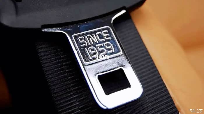

当然,作为三点式安全带的发明者(1959年发明出来以后故意没有申请专利,免费供全部汽车厂上使用,这点很值得尊敬),以前会在沃尔沃的安全带上会有since1959,
买了xc60以后我特意找了一下这个logo,结果没找到,应该是取消了。沃尔沃也一直坚持自己的造车理念:环保无异味无过敏的内饰材质,儿童座椅,头颈保护系统,侧气帘,高硼钢车身,防侧翻系统,城市防碰撞系统。。。(哈哈,有点像广告,不是水军,只是自己对汽车很感兴趣,平时积累了一些稀奇古怪的汽车知识,其他品牌的独有技术和品牌历史我也知道不少,有时间开贴单聊)。印象里各个国家的安全碰撞测试记录和ACC主动刹车的记录保持者好像都是沃尔沃(可能不严谨)。因为沃尔沃造车时的试验速度要高于各个国家的标准,所以沃尔沃的工程师被逼出了丢轮保命,主动避让,主动预紧式安全带,等一系列黑科技。当然,现在其他豪华品牌也有陆续都有配备。

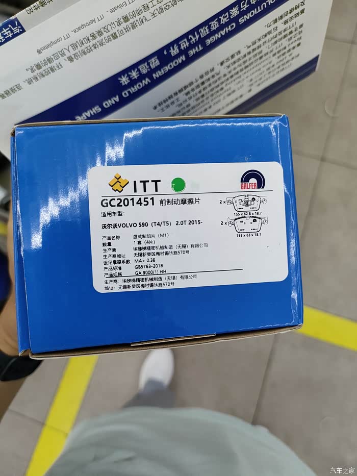

开始看了几个品牌,布雷博,ap,菲罗多,天合,保养店推荐国产金麒麟。说实话知名品牌应该产品都不差,国产的我第一个排除了,总感觉中国汽车工业起步晚,目前还处于低质低价的阶段(这是我的偏见,实际上有些产品并不是这样)后来又在陶瓷和铁粉中间纠结了一下,听说陶瓷耐磨,脚感差,容易异响;合金的掉粉严重,不耐磨,脚感好。最后我选择了噶尔法。应该有99%的人都没听过这个牌子,其实人家来头不小,ITT旗下,号称刹车片的原厂配套之王,很多豪华品牌都是它来配套。

来自意大利,布雷博的老乡。因为我在网上查xc60原厂刹车片就是这个,兼容性问题的概率应该最低。至于为什么不选其他更知名的品牌,是因为各家刹车片的摩擦系数都不太一样,菲罗多的是0.34,布雷博的是0.4,噶尔法是0.38。因为原车是噶尔法,这次只换前片,我不希望车子前后刹车力度差的太多会使车身产生内应力,所以仍然选择原厂型号。下次前后一起换时可以试试大名鼎鼎的布雷博或者ENDLESS。其实升级刹车片是性价比最高的刹车改装方案,比升级卡钳便宜的多,效果也不差,而且不怕警察叔叔查。
下单订购,客服热情细心专业。
顺丰3天收到,自己带到店里安装。

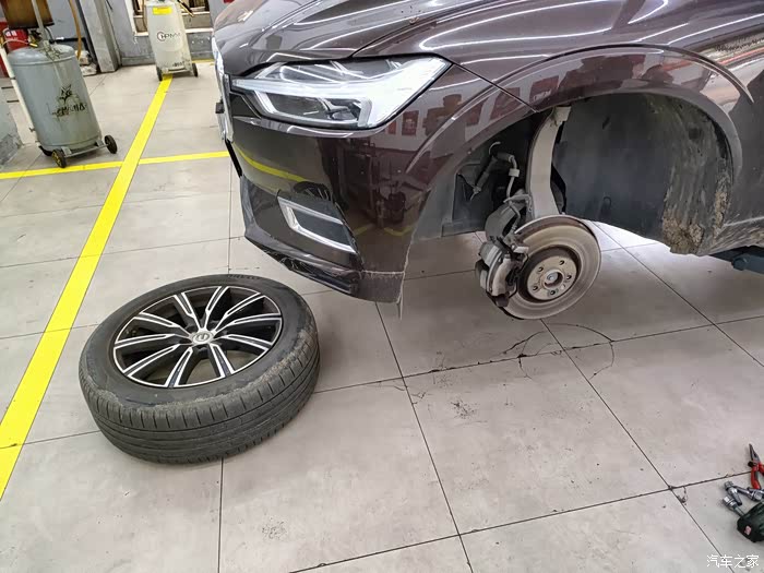

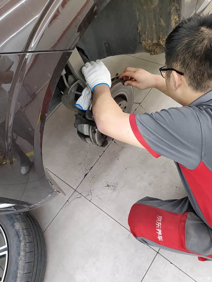

师傅动作麻利,技术纯熟。
三下五除二就把旧的刹车片拆下来了。沃尔沃通风刹车盘,比较良心。

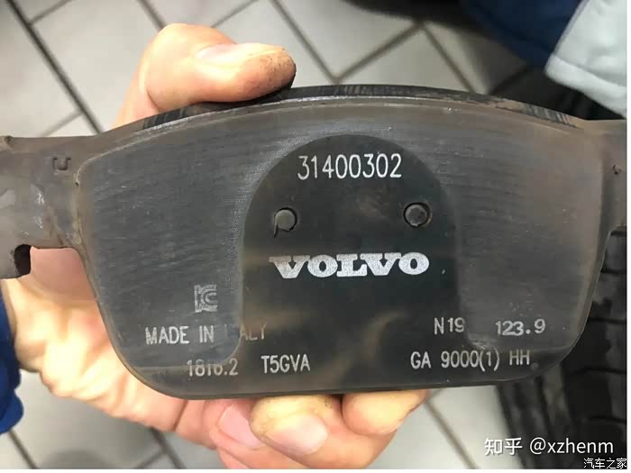

拆下以后师傅都惊了,这是拿游标卡尺量过以后才过来换的吗。
旧片已经几乎已经快要磨光了,大概还有几张纸的厚度就磨到铁了。师傅直呼幸运,如果把盘磨坏换刹车盘可就贵了。
我放了几张新旧刹车片对比图片,各位看官自行比较。新刹车片接近1cm,我也是换过刹车片才知道原来这么厚。低于5mm其实就可以考虑更换了。之前听说有些车型刹车片快磨没了会发出声音,刹车系统这么重要的地方重视安全的沃尔沃居然没有报警提醒,给个差评。
