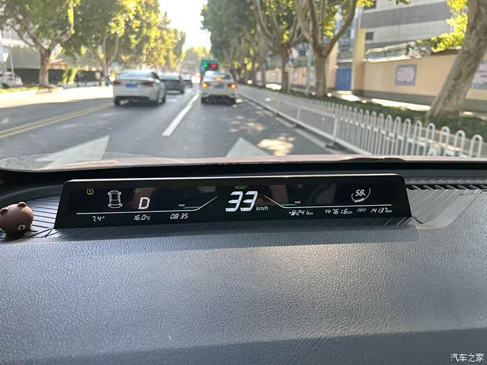

最近频繁的在车友群听到胎压报警或者是低胎压的情况,这不,我也出现了这个情况,行驶的好好的,突然间滴滴滴的报警,着实被吓了一跳。气温已经开始逐渐降低,夏天的胎压已经不适合冬天了。
车行驶的过程中,突然胎压报警响了,声音有些吓人。

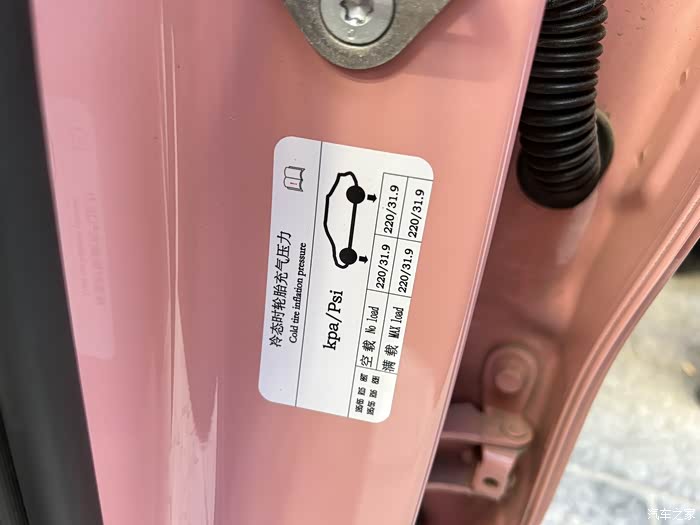

车胎压强会因为温度的影响而变化,由于热胀冷缩的原理,所以冬季胎压要高些。现在的车胎都是真空胎,真空胎在高速运转的时候与地面摩擦,这种摩擦生热也会高于温度影响车胎的胎压,完全不用担心温度高对压强的影响。车辆在夏季的时候我们要检查车胎胎压,但是我们的车胎都有固定的胎压数值,不会非常的受夏天温度的影响,但我们也要随时的根据气温来调整咱们的车胎压强,正常胎压值数值一般是在咱们车辆门框上有显示。冬天的时候推荐使用比标准高10~15%的充气压力,冬天车胎压强调到多少合适呢?有人说是2.3,有人认为是2.5,冬季由于气温比较低,受热胀冷缩的影响,我们的车胎胎压也会发生变化,一般来说车胎压强的正常范围在2.5左右,哪吒的标准范围在2.2,一般夏天我打这个读数,冬天增加一些,大概在2.4 左右但不能超过规定的最大充气压力。
门框上有标准胎压的

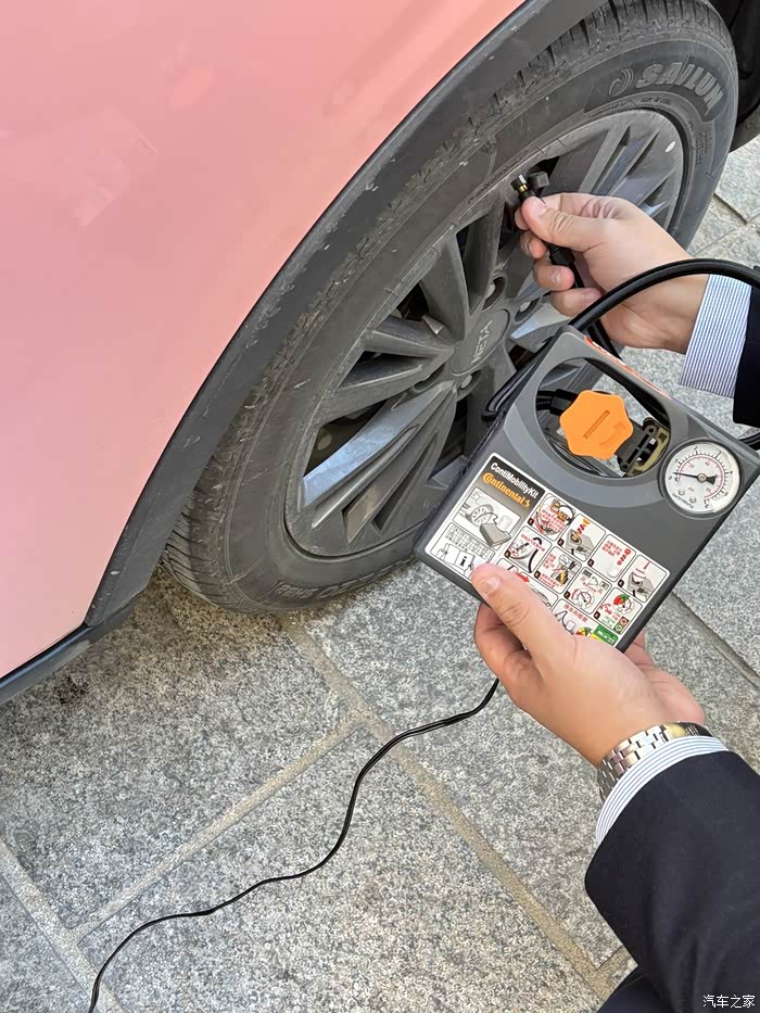

胎压报警响了肯定要开始排查,这次用的是有线的充气泵。之前用的无线得发现要么忘记充电要么电量不够,这种应急工具还是随时能用有线的好,直接插在点烟器上。
不测不知道,一测吓一跳,莫名其妙的胎压只有一点五左右,属实有点离谱了,也许天气骤变的原因,也怀疑是不是扎胎了,先冲个气等等,顺便测一下其他的胎压顺便再补点气
胎压只有1.5左右
之前的胎压基本都在2.2 2.1
最后四个轮子测下来,只有左后的气少了很多,其他的气都只需要补一点点,哪吒不会自己消除报警,得手动重置,车辆设置里胎压监测重置。重置后,上路奔跑时一直在注意有没有继续胎压报警,最后发现不是扎钉的原因,大概就是温度的原因吧。
