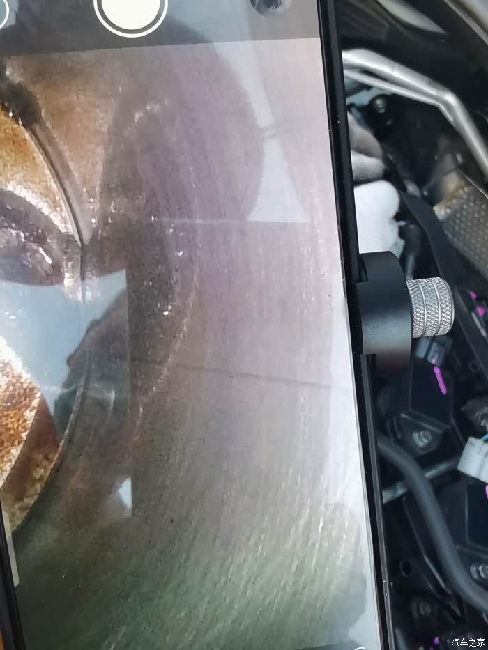

一缸气缸壁拉伤情况

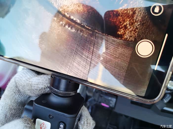

二缸气缸壁拉伤情况

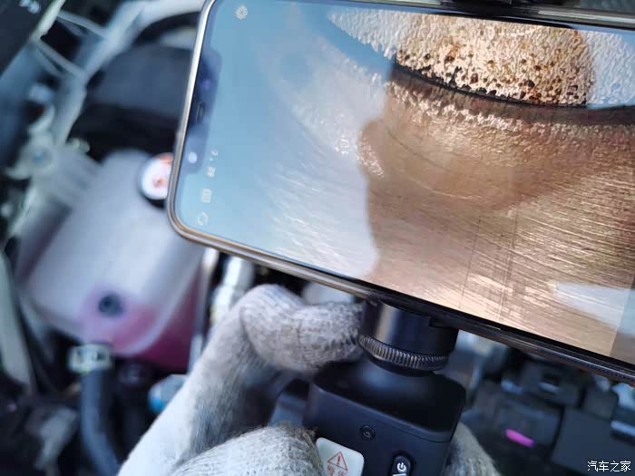

三缸气缸壁拉伤情况

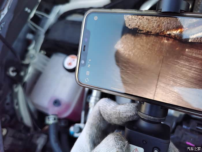

四缸气缸壁拉伤情况
