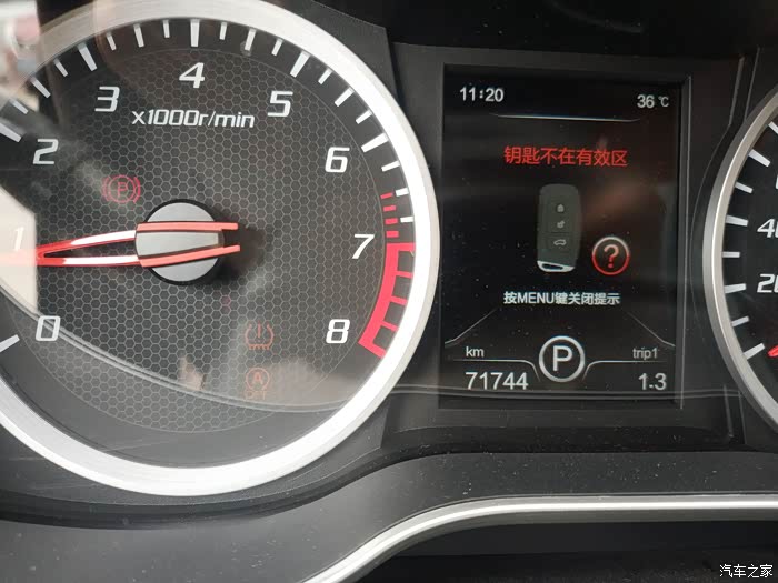

18年车,跑了7万公里,四个车轮胎压正常,但胎压故障灯亮,就是轮胎里面的胎压传感器损坏了或者是没电了。
胎压报警灯亮

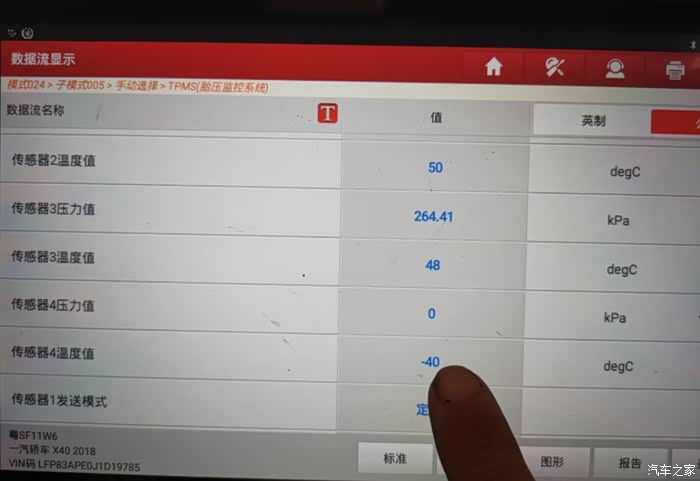

修车店师傅用维修工具连接OBD读取胎压监测数据,确定该轮传感器有故障,用网上买的胎压传感器更替它。
第一次更换4号传感器,右后轮,胎压报警灯消除了,但是才过没几天,报警灯又亮起!再去修理店查看,发现3个旧的胎压传感器中,有2个都已经显示低电量了!

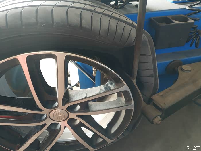

扒胎左前轮

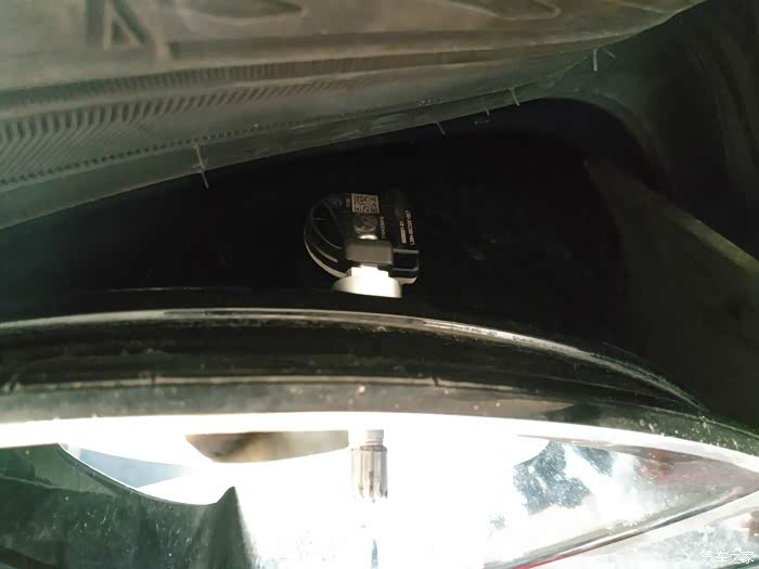

更换后的胎压传感器,网上买的,和原厂配套的外观上不一样! 不过用起来倒是没什么区别,商家保证是可以使用3-5年。跟原厂的件差不多的使用寿命,价格便宜好多。。。
拆下来的X40原厂胎压传感器,黑色面有一汽的LOGO,但也太不耐用了,才7万公里就没电了,而且这玩意还不能换电池,只能整个换掉!
换完装胎

安装前,胎压报警灯一直亮着 烦人
