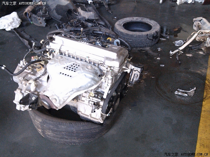

GT毁灭 2012-10-31 16:51:16 发表在 GT毁灭
改 了排气 动力有改变吗?
动力还是那个2.o的发动机,没变,偶们的做法只是把原车迫于成本迫于排放的一部分限制动力做法,再次开放,只能称之为唤醒原厂被尘封的性能而已
只能说提速反应较原厂灵敏些许,0-165之间是一气呵成,而不是悠着上,只试车一次,以后会细细汇报,油耗也在关注中

发表于 2012-11-1 19:24:04
双龙人58 2012-11-1 08:48:03 发表在 双龙人58
改了排气管后油耗有什么区别
貌似没有大变化,从行车仪表上的油耗显示,貌似比以前多了0.5左右,不过这期间有很多时候是给朋友感受开开或者原地打火听听声音,有些许偏差,真实油耗偶也一直关注中,有新进展会报告,一般说,只要不是改直排,油耗不会很离谱,回压管普遍会比原厂多耗点点油,油耗和性能从来是很难兼得的,改装其实是个取舍

发表于 2012-11-1 19:25:08
Lovelive 2012-11-1 09:27:20 发表在 Lovelive
有没有问问为什么大修呀,是因为哨声吗
高速撞车翻车了,如果是哪个哨音的话,也不用下整个总成啊,直接拆下s170的变速箱总成就好了

发表于 2012-11-1 23:03:59
赣州车友9754968 2012-11-1 21:34:35 发表在 赣州车友9754968
还有你火花塞改了是ik20吗?vk20能用不?效果怎么样?
