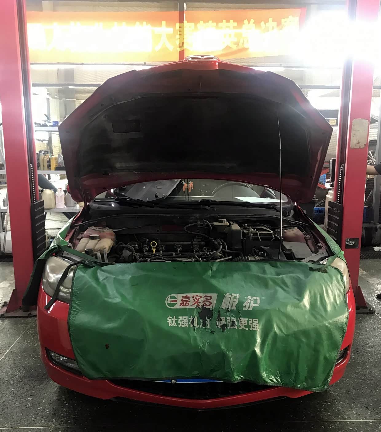

一、机油。
来到修理厂准备举升放机油。
距上次更换机油已过去428天,发动机故事太多有点放任她了。
放出的机油是壳牌超凡喜力5W40,百元出头的价格主打实惠,整个体感中规中矩,没有明显缺点,也没体会到优点,缺少极净超凡喜力的润滑感和惊喜感。
烧机油,气缸密封不好,燃烧废气窜入油底壳污染机油,导致机油非常黑。
准备拆机油滤芯。
机滤底座,今天得把你看清楚。
曼牌W712/73改款成W7155了。
改了个柠檬黄外壳,挺亮眼。
亮到反光的机油滤芯。
本次使用百适通5W40机油。
ACEA C3,低灰分C系列标准。
烧机油的发动机积碳严重,而低灰分不容易产生过多积碳,所以积碳能少一点是一点。
师傅今天没有展现倒油技术,直接用了超大漏斗。

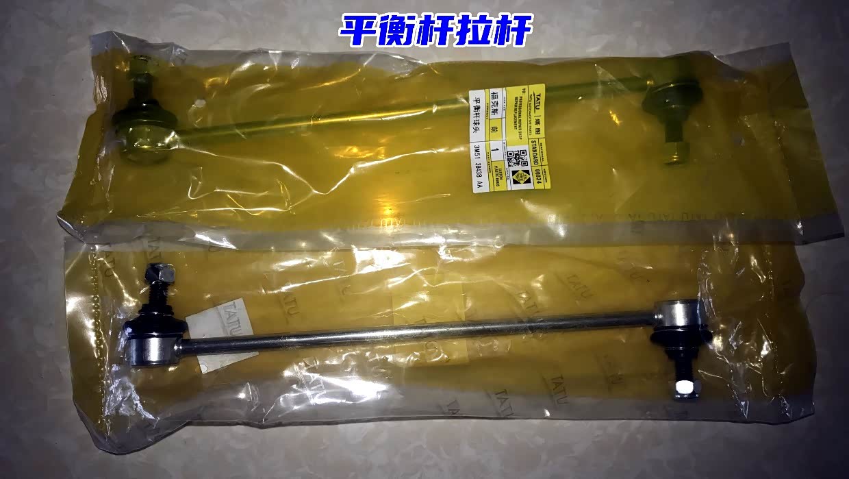

三、平衡杆拉杆球头(李子串)。
不平整路面,底盘传来“咯噔咯噔”声响,基本是平衡杆拉杆球头损坏。
损坏的球头是松的,可以很轻松的掰动它。正常的球头是掰不动的。
平衡杆拉杆从2024年开始就出现异响了,算起来只用了三年就坏了,我还特意买的蒙诺品牌的75一根,没想到这么不耐用,使用寿命只有三年。
既然只能用三年,那还是买便宜的吧。塔图价格便宜一半,福克斯平衡杆拉杆球头和马自达3通用。
塔图和蒙诺对比,价格相差一半。
蒙诺做工好一些,两层结构,螺纹长一点。
塔图装车用了一段时间,各种路况底盘“咯噔”声都消失了,接下去就看耐用性怎么样了。
