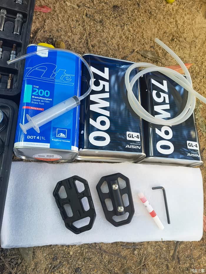

刹车油选用DOT4级别,齿轮油使用爱信手动变速箱75W90齿轮油,原厂也是指定75W90的,其实只要180毫升,家里有几辆踏板摩托车,所以多买了些。加大脚踏是铝合金的,配了液体生胶带,卖家很贴心,以后不用担心路上会震掉。

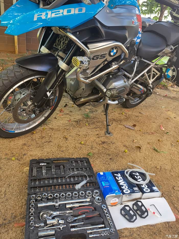

工具准备齐全,还好我的工作室找到一个注射器

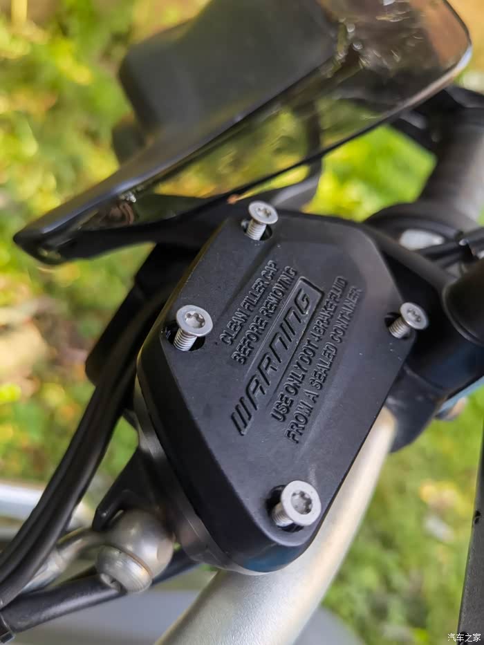

手把右边是液压油壶,由四个螺丝固定,左边油壶是液压离合器油,我拆开看过,离合器的油和刹车油是不一样的,所以不要加错。

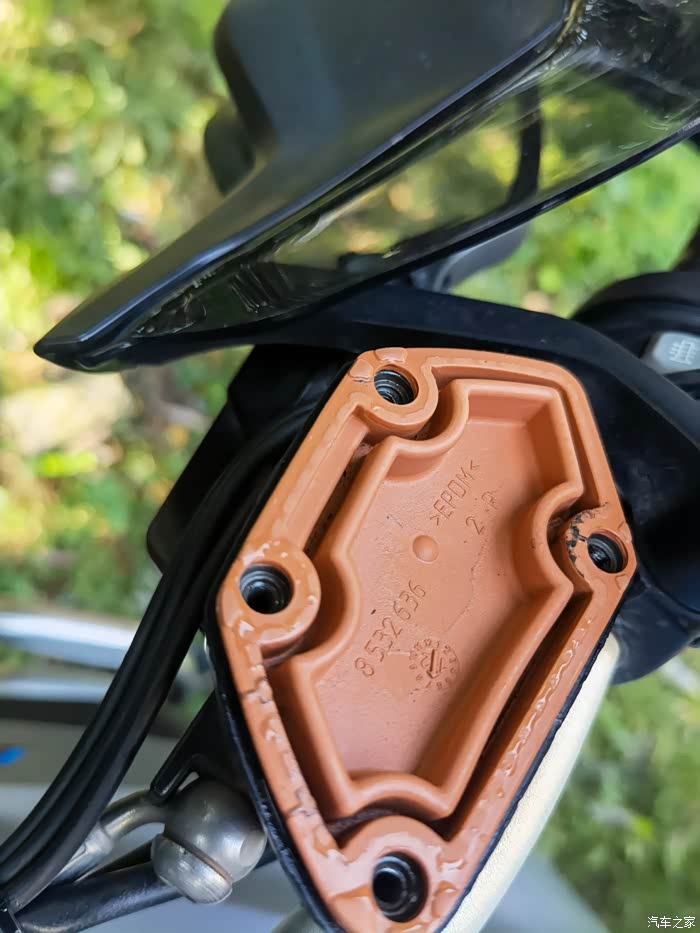

打开上面盖子,里面还有一个橡胶垫,垫子拿下就可以看刹车油。

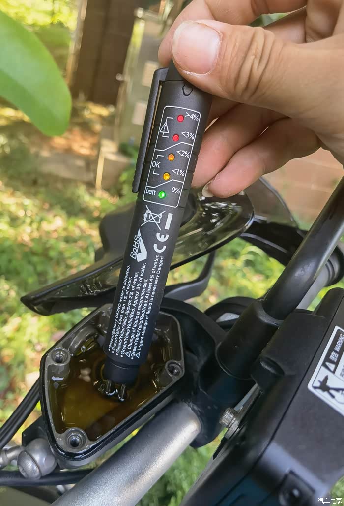

在网上买了一个刹车油测试笔,也就20几元。为什么要换刹车油呢,因为刹车油具有吸水性,时间久了,油里面含水率就超标,导致制动性下降。图片的测试笔已经爆表了,含水率已经大于百分之四了,因光线强,照片不是很明显,但确实灯全亮了,所以赶紧把刹车油换掉。

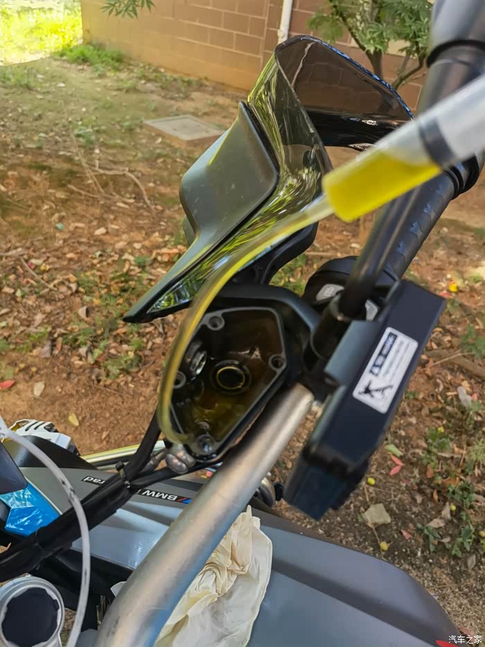

第一步把废刹车油抽干净,抽完再用吸油纸擦干净,底部有蜡状白色物体,擦干净再往油壶倒入新的刹车油。
