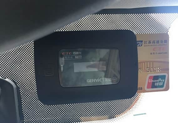

ETC设备装这个黑色点点点位置会不会比边上白色区域贴了膜的好?
沪通卡这破设备很废解,跑了趟客户中心解决不了 检测都说好的 那我说装这个位置会不会比原来窗户白色贴膜位好呢?有懂得大神嘛?  这图不是我的 借来的~    实在不行这用了2个月的沪通ETC还是注销掉踏实  免得被卡ETC通道被追

Hamiilton 2019/05/10 21:15:22 发表在 地板
我就装这个黑色区域的,用了两年了,蛮好
据说这黑色区域信号好 因为贴膜的时候都避开这个区 但有影响ETC设备太阳能充电~

chzc 2019/05/10 23:20:18 发表在 9楼
我的ETC也是建行的沪通卡,同时也是记账卡,安装在黑点部位。大约使用了2年后发生时常不识别的现象,被迫倒车走人工通道。而且,把卡插进去时也一切正常,会发出“嘀”的一声然后显示“记账卡”,为什么会识别不了?百思不得其解。后来翻出原装充电线(重要:普通USB线不被识别,无法充电)插入,指示灯显示红色,一直充到指示灯变为绿色,显示充电完成,设备恢复正常,再没出现刷不出的现象。注:沪通卡OBU内部使用了磷酸铁锂电池,特点是可充电,寿命长,太阳能电池能延长OBU的使用时间,但不能完全代替充电,所以每隔一定时间还得要用线充一次。
那个简陋的充电器居然还有用

山里香 2019/05/11 01:02:02 发表在 10楼
黑点点这贴不牢,而且影响信号。就贴黑点点边上,用张静电贴。
ETC设备黏静电贴上?那静电贴不就掉了嘛 静电贴只能贴贴保险标志的吧

chzc 2019/05/11 13:36:18 发表在 15楼
沪通卡OBU有内置的太阳能电池板,但能量不足以完全替代线充。
所以说 那东西真的戆 苏通卡全靠太阳能 从不插电冲
