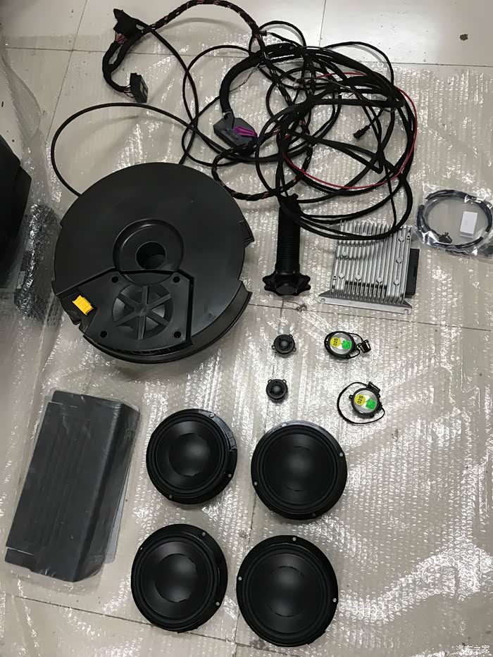

丹拿10路全家福!松下的功放配MIB682e机头,音质还是有保证的,中音喇叭效果比较震撼,所以声音开的很大的话纵然做了止震隔音门板也还会抖。
16寸备胎的低音炮!看着很大,其实很轻,只是一个低音声腔,不过比11-15款的芬达强太多了。

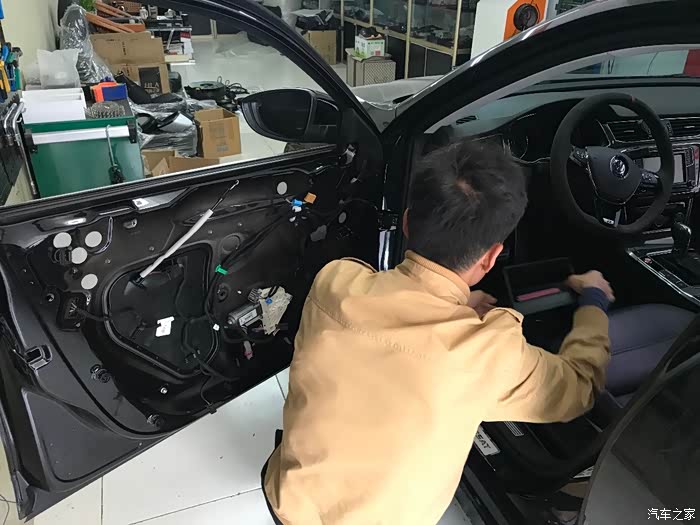

老板亲自上阵,开始拆保险盒下面的护板。
前面拆完了,看着心疼啊。

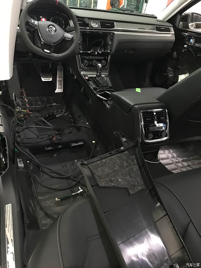

换个角度看,总线是从主驾驶座椅下走,然后顺着换挡操作台左侧的护板内走到导航机头后面接线。
功放就安装在主驾驶座椅下面,大家改过丹拿的买全包围脚垫的时候一定要告知主驾驶座椅下方是凸起的,不然全包围脚垫塞进去不合适。

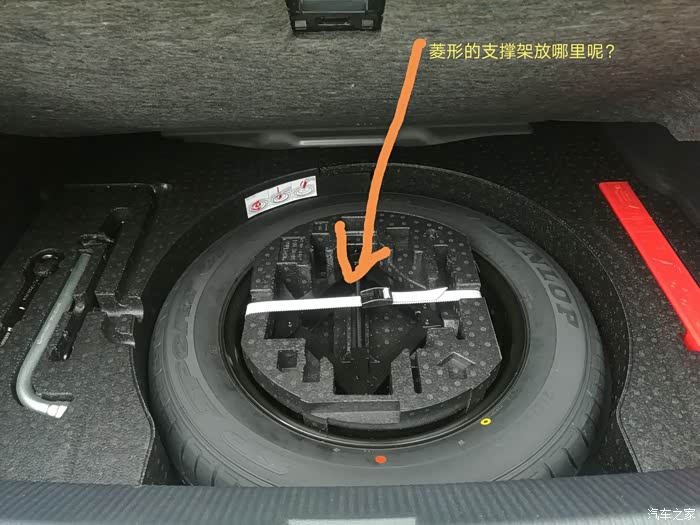

台州车友2805068 2017/11/15 16:05:34 发表在 39楼
泡沫工具盒更换了,但这个铁的支架放哪里呢
不知道

台州车友2805068 2017/11/15 18:44:03 发表在 43楼
这个东西,铁支架
你说的是千斤顶吧,我泡沫才定,还没拿到手。不知道放哪
