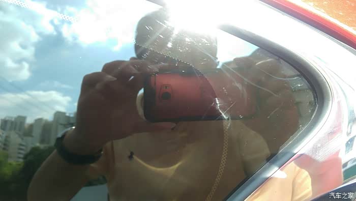

玻璃上的划痕怎么破?
前段时间晚上在马路上停了一夜,第二天发现车身油腻得不得了,于是洗车之。洗车店小哥说普通洗法没用,要用药水,那就用吧。前前后后洗了1个小时才搞定。但洗完发现玻璃上多了好多划痕,有些特别明显,主要在侧窗上。大家之前都遇到过这种情况不?如何处理?确定划痕不是在内侧。已经尝试用酒精擦拭没有任何卵用。。。。难道非要我砸了玻璃报保险么?

属於壹個人的夜 2015/09/21 19:54:50 发表在 沙发
和我用的手机一样啊
m8?狗火腿脑残粉握个手

泰安车友8623586 2015/09/21 20:49:26 发表在 地板
前挡有没有?如果前挡没有就不要处理了,用牙膏也好玻璃研磨剂也好,划痕是去掉了但打磨过的地方看物体也就变形了,亲身体会
前挡没有。之前洗完车后晴天挺干净,下雨时雨刷一刷那叫一个糊啊,高速上一路提心吊胆回来的,距离都不好掌握。应该是油腻干了沾在玻璃上的。后来自己用了厨房超强去油污擦干净了。。。。
