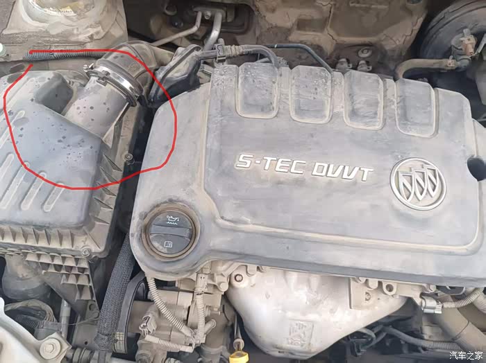

着车时打开机油加注口,有吸力,而且往外有轻微喷油现象,空滤盒上的油点就是,换后好些

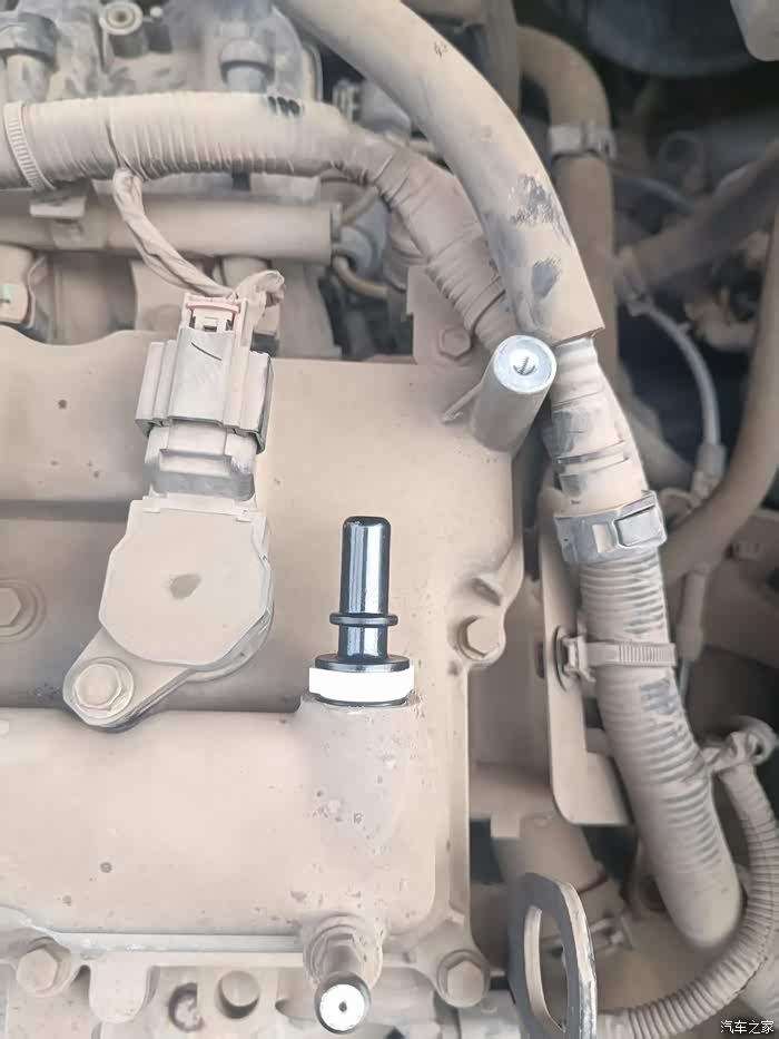

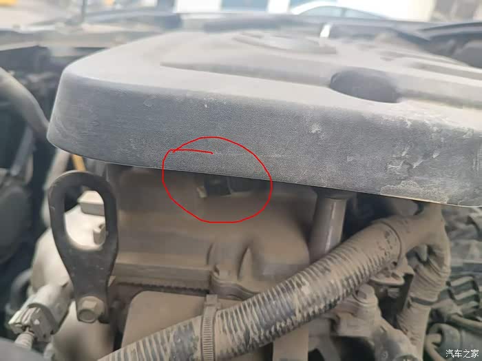

所谓的废气阀就在这里,需要拿下发动机罩才能看到

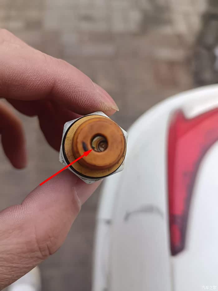

就这个小东西,拧下来很脏,擦擦后看清真容貌,就是箭头处的弹簧阀坏了有点歪堵不严,出现两头都漏气

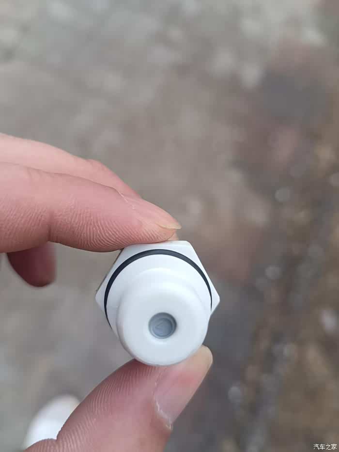

这个新的,严丝合缝,重要的是单向通气
拧上新的,把卡管接好就行了,很简单
